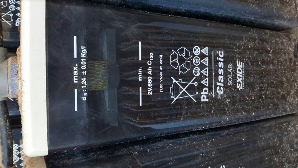

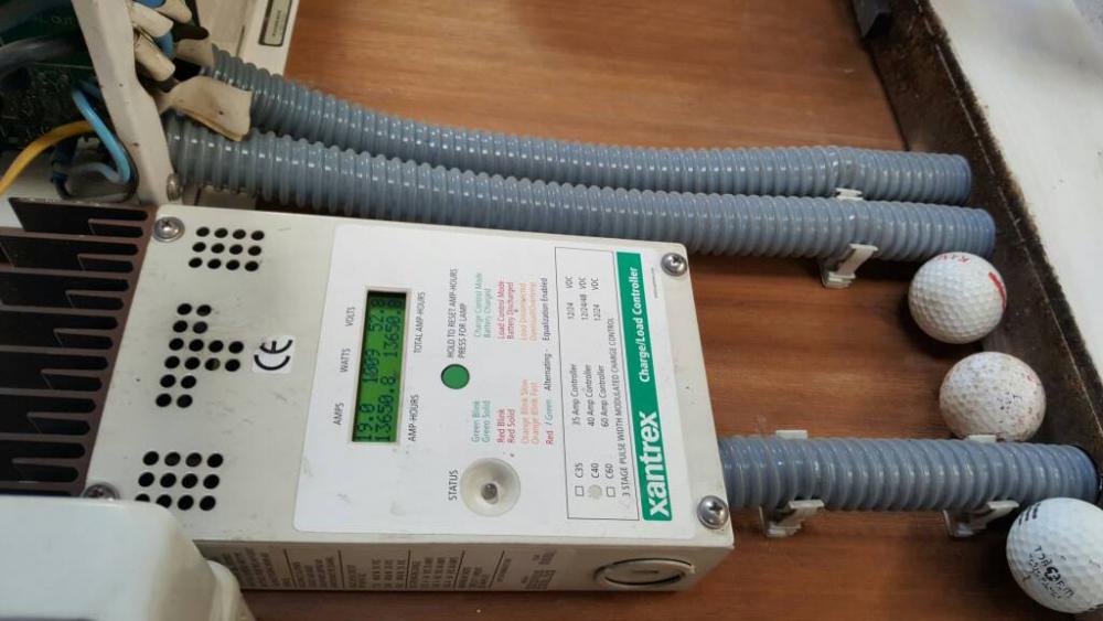

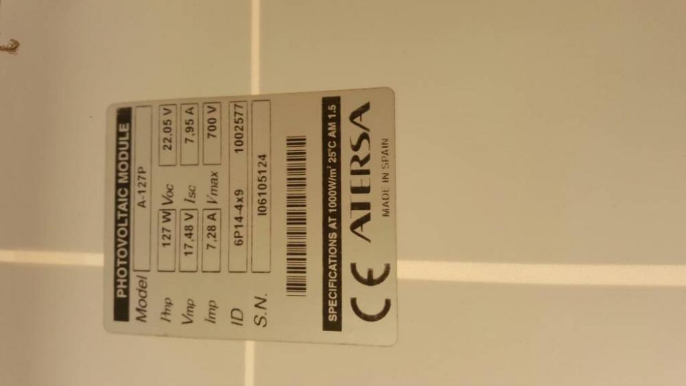

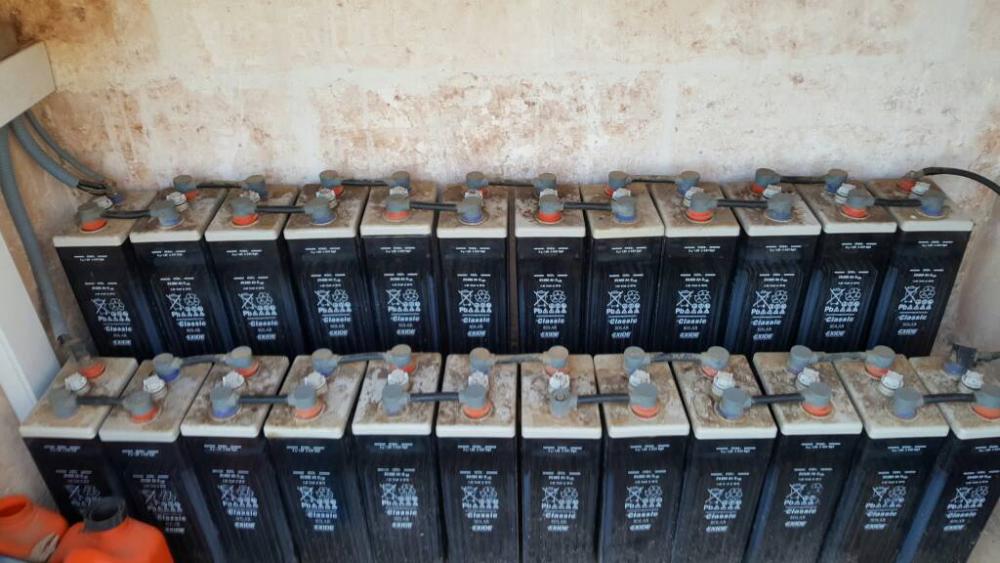

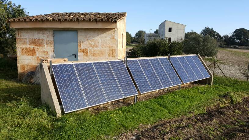

Hoola chicos, os escribo porque tengo la posibilidad de irme de alquiler a una casa con placas solares aquí en Menorca. Es la primera vez que voy a estar con este sistema de luz. Os adjunto una fotos y me gustaría que me dijerais que capacidad de aguante tiene este sistema. El señor tiene caldera de gas para el agua caliente y para la cocina. Gracias. Ahí van las fotos.

- 12 placas de 36 células de 127W; 1520Wp en total (con regulador PWM deberías ser 3 strings de 4 placas seriadas)
- 24 vasos de 660Ah C120 (unos 450Ah C10); capacidad nominal a 48V 22kWh
- instalación limpia (componente especial: las bolas de golf ... ;))
- Con 1520Wp en placa puedes tener una cosecha media de 6 kWh/día (verano) y 4 kWh/día (invierno), en Menorca
- Las baterías dan una autonomía para 6 días, con un consumo de 3 kWh/día (posible, siendo ACS y cocina a butano)
Todo esto supuesto, que el sistema está en buenas condiciones ...

Veo las placas excesivamente inclinadas para el Verano. Con el bunker que tienen alrededor, podía haberse previsto que pudiesen girar para modificar la inclinación...

Veo las placas excesivamente inclinadas para el Verano ...
Esto es discutible. Para gustos, colores ...
- Así como están inclinadas, la cosecha media podría ser de 5kWh/día aproximadamente, tanto en verano como en invierno
- Si estuvieran a 45°, la cosecha media podría ser 6kWh/día en verano y 4kWh/día en invierno, aproximadamente
- Si estuvieran a 15°, la cosecha media podría ser 7kWh/día en verano y 3kWh/día en invierno, aproximadamente
Re: Consulta alquiler casa con sistema de placas solares
el_cobarde
A mi gusto, es la mejor inclinacion para una aislada (si estan fijas)

A mí a vote pronto me parece poca Placa para esa batería de 48v con 2 o 3 días de cielo oscuro para recuperar no deberá tener consumo.

Yo coincido, cuatro placas de 200 w y 72 células le venían bien al sistema, aunque sean de segunda mano.

Creo que se queda algo corto de panel (aparte no entiendo porque le han hecho un muro detrás de los paneles, rendirían más ventiladas....).
Lo que veo mal:
- no veo protecciones de corriente continua
- los sobrasalientes de la estructura (los perfiles angulares que sobresalen) los cortaría, porque dan sombra a los módulos y si llega a tapar media célula de un sólo panel, tienes limitada a la mitad la cosecha de toda la serie de 4 paneles
- las baterías se deberían limpiar
