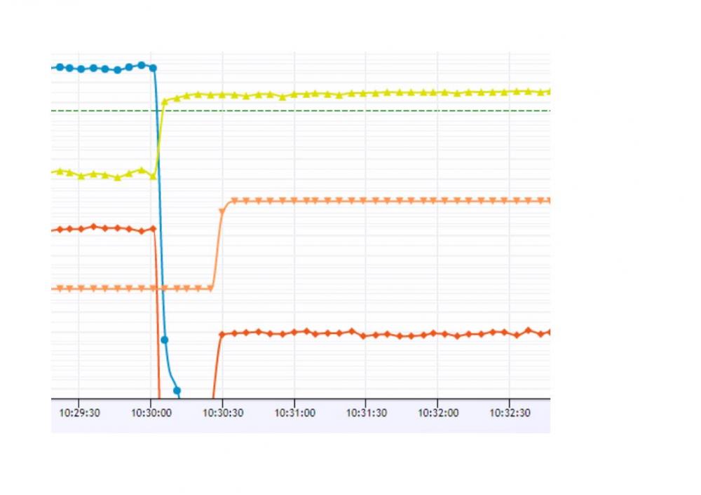

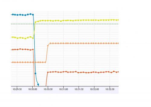

    Gabriel 2018 Invitado
    Predeterminado Re: carga de baterías
    Es cierto que el tiempo de respuesta de los famosos híbridos no es su fuerte; en este imagen tomada de la página del amigo Nikkito, se puede ver lo que tarda en reaccionar un Midnite y un híbrido:carga de baterías-reg.jpg
    Ante un aumento de carga considerable, el Midnite mete intensidad según la línea amarilla y el híbrido según la línea naranja.
    Como se ve, hay un desfase de unos 15 s.
    En mi opinión,el regulador del híbrido se puede dejar como regulador de emergencia o como esclavo de otro bueno, pero el inversor y el cargador van bastante bien, y en conjunto, parece una buena solución.
    Cita Iniciado por pac0 Ver mensaje
    ... en ningún caso un regulador "debe" de sobrepasar el límite máximo que se le configura, ni unos segundos ni un milisegundo y creo que en este caso es peor ya que el propio equipo es regulador e inversor...
    Es cierto que el tiempo de respuesta de los famosos híbridos no es su fuerte ...
    Decir que no uso el regulador del híbrido; mis cortes por sobretensión se habían producido con un regulador MPPT SunStar SS50-C, que yo considero bueno - aunque parece no ser tan rápido en reaccionar como el Midnite
    Estoy de acuerdo con Gabriel 2018, esta también es mi experiencia
