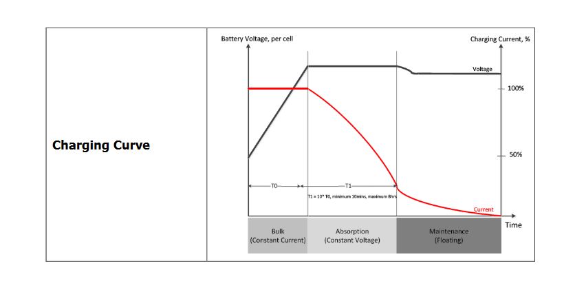

    Me alegro de oir esto. Es que -según el manual- este regulador de Voltronic tiene el mismo algoritmo "extraño" de carga, que tenían los híbridos de la serie Axpert hasta 2016 (ver figura). Evidentemente, este algoritmo está diseñado para un SAI, en el que casi nunca se descarga la batería (los primeros Axpert eran SAI)
    Este algoritmo tiene como tiempo de absorción 10 veces el tiempo de bulk (máximo 8 horas), que para FV significa estar todo el día en absorción y nunca llegar a flotación - o sea, solo tiene dos fases: Bulk y absorción
    Pregunta: Se comporta de esta forma tu regulador? Todo el día en absorción?
    Si esto fuera el caso, convendría reducir la tensión de absorción (en verano), para no dañar a la batería ...

    Has tenido que cambiar manualmente o lo ha hecho el sensor y la compensación de temperatura?
    (Solo para no confundir: Los 58.4V rsp. 59.6V no es la tensión de bulk, es la de absorción)
    Cita Iniciado por arpari Ver mensaje
    Y sí, en mi caso sobre las 13.00 horas todos los días ya está flotando
    Entonces, la gráfica del manual no es correcta y este regulador ya tiene un algoritmo de carga mejorado. Muy bien!

    Lo he tenido que cambiar manualmente. No tengo sensor de temperatura. Aparte, al cuarto de las baterías le puse dos boquetes e ventilación con rejilla, uno enfrente del otro y al de salida le puse un extractor con un reloj. Arrancaba a !as 11 y paraba sobre las ocho. De esta forma sacaba el calor del cuarto y creo que también los gases.
    Y sí, los valores que pones son de absorción.
    Tal y como indicas, mi híbrido no cargaba bien y tenía que modificar manualmente todos los días la absorción. Y cuando compré el regulador, que lo puse con las tres placas policristalinas, no se llevaban bien. Por eso te comento que tu consejo de poner todas las placas al regulador fue un gran acierto. De hecho, mi instalador aun se está preguntando cómo puede funcionar!!!!!

    Tal y como indicas, mi híbrido no cargaba bien y tenía que modificar manualmente todos los días la absorción ...
    Pues has tenido suerte. Porque el manual del regulador nuevo, que es del mismo fabricante que el híbrido (Voltronic), dice que el regulador nuevo tiene el mismo algoritmo "malo" del híbrido (el diagrama de mi post #129) - pero afortunadamente parece no ser cierto

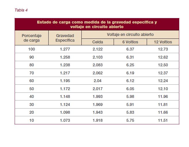

  12. #137
    Predeterminado Re: carga de baterías
    Es probable que amanezcamos con menos tensión. Pongamos que amanezco en 49.00 ¿sigue estando bien?
    Me da un poco de miedo ...
    Para mejor información cuelgo una tabla de SOC vs. tensión para batería Trojan
    Ojo! La tabla es para circuito abierto, es decir, cero carga y cero consumo
    Si conectas un consumo, la tensón de batería baja, debido a la resistencia interna de la batería (Ri)
    Tu batería tendrá una Ri de 50 mOhm, aproximadamente ---> por cada 1000W de consumo (20A), la tensión baja 1.0V
    El microondas tendrá unos 1200W, por lo que es normal que la tensión de batería baje 1.2V o 1.5V

    Vaya, pues pensaba que estaba mejor.
    Si llego a 49 voltios, significará que estoy rondando el 60%
    un poco justo ¿no?
  14. #139
    Si llego a 49 voltios, significará que estoy rondando el 60% ... un poco justo ¿no?
    Correcto, a 49V en circuito abierto, el SOC es de 60%, más o menos
    Pero a 49.9V, como lo tienes ahora, el SOC es de 80%, aproximadamente, lo que está muy bien
    Si en invierno cada noche bajas al SOC 60% (y en verano, al SOC 80%), me parece muy bien
    Está claro que si vienen varios días malos seguidos, necesitarás el apoyo del grupo electrógeno
