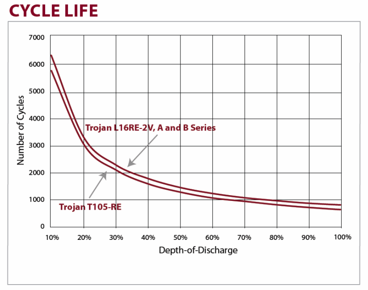

Si el fabricante da datos como estos:
Archivo adjunto 21096
Y en el caso de este fabricante seria de 600 (0.2X3000) veces para un DOD del 20% (SOC 80%). Idem para un DOD 60% (SOC 40%) (0.6X1000).
Todo esto en condiciones de laboratorio.
En condiciones reales pues bastante menos de 600 ya dependiendo de que condiciones sean.
Y los Ah salen de multiplicar las veces esas por la capacidad de la bateria. O sea serian los Ah que has llegado a extraer de la bateria en toda su vida util (sus ciclos).
Y si consideras un ciclo por dia pues te saldran los años que puede durar la bateria.
