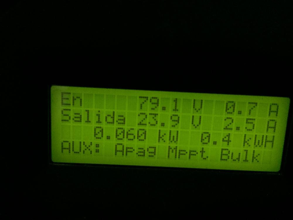

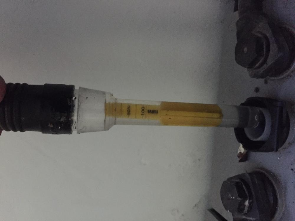

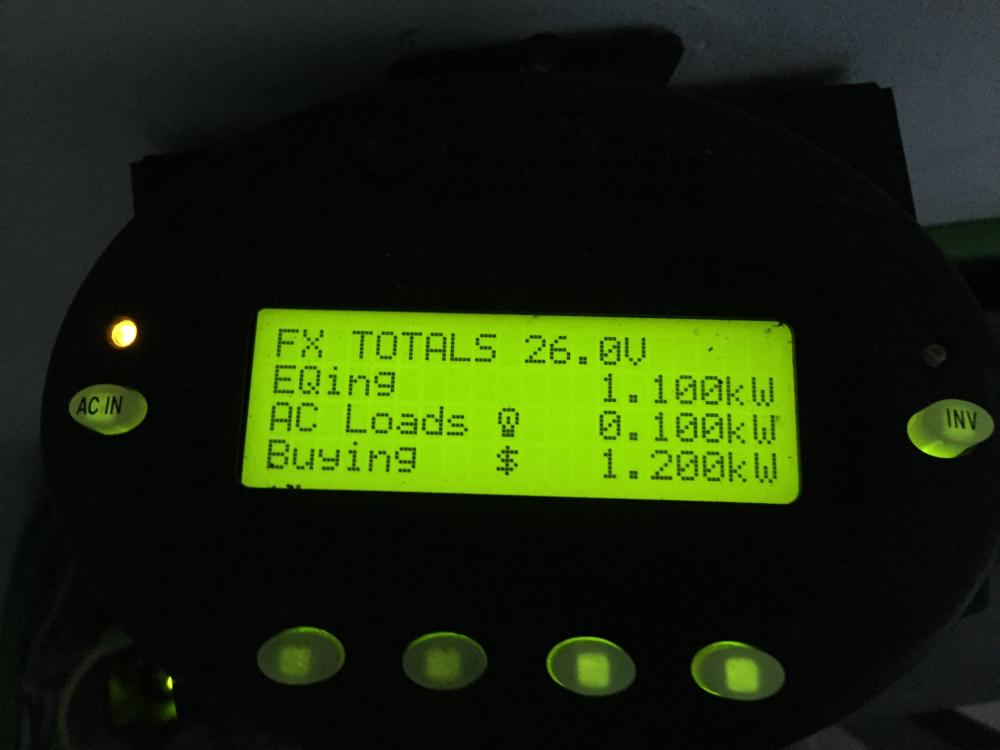

Tengo un equipo solar que moví de una casa aislada a otra, y tras conectado me doy cuenta que la densidad está a 0. Pensé que dejando que se cargue con las placas varios días subiría pero no sube...
Os paso descripción del equipo:
3 paneles 250w conectados en serie
Inversor Outback FX-3024
Regulador Outback FM60
12 baterias tab de 500amp conectadas en serie
En esta casa como mucho voy dos fines de semana al mes, y cuando no estoy bajo el diferencial para que el consumo sea 0.
Primero de todo el densimetro quedaba abajo del todo y en una semana por lo menos ya está a 0, un semana mas tarde he puesto un generador durante 3 horas, pero se han quedado a 0, y dos de ellas sigue el densiometro abajo del todo. i aunque no lo utilice me llega a 22,8v cada noche.
Que puedo hacer!?
Gracias de antemano!
Os pongo fotos del densimetro, del mate del inversor i del mate del regulador

... la densidad está a 0 ... Que puedo hacer!?
Este densímetro es muy rudimentario. Pero vale - si marca "0", serán 1.10g/ml, más o menos
Parece que las baterías están sulfatadas y necesitan una buena ecualización
Supongo que con el poco sol que hace estos meses y con 750Wp en placa no llegan a flotación y menos a ecualización
Ecualiza manualmente! Si te interesa, lee este hilo ... y este otro también

Muchas gracias por tu rápida respuesta, me informaré de como hacerlo y lo intentaré, cuantas horas con el generador necesitaría para equalizarlas?
