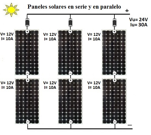

¿como conectar placas de 12v para pasar a 24v?
Hola a todos, como algunos del foro sabeis mi intención es pasar de 12v a 24v en breve... Ya estamos solucionando el tema de las baterías, el inversor tenemos uno medio mirado que seria un híbrido 2400w con MPPT de 60a y cargador de baterías de 60a a 24V, ahora quiero ver como podríamos resolver el tema de las placas, mi intención es ir comprando placas cada 2 o 3 meses de 24v pero el problema es que como hasta ahora hemos tenido 12V pues las placas son de 12V otro problema es que hay varias placas de diferente potencia ya que juntamos 2 instalaciones y después le compramos 2 placas mas a un amigo... el total de placas seria 2 placas de 150w 2 placas de 110w 2 placas de 85w y 2 placas de 75w todas de 12V
¿como podría conectarlas?¿seria mejor quitar algunas?
Soy muy novato con esto de las conexiones...
Re: ¿como conectar placas de 12v para pasar a 24v?
Archivo adjunto 15869Como tus placas estan por pares, ponerlas en serie de 2.
Por ejemplo, las 2 de 150w en serie (para tener 24v), y luego todos los pares a la entrada del regulador (inversor).
Igual que en la imagen.

Ya lo dicen, una imagen vale más que mil palabras, clarísimo Briko, muchísimas gracias,¿ tengo que poner un diodo a cada salida de cada cable positivo?
No te hace falta diodo. Supongo que todos los paneles serán de 36 células, verdad?
Hola Gabriel, pues no sé si son de 36 células, ¿cómo puedo saberlo?
1/ contando las celulas desde arriba :redface:
2/ mirando en la pegatina atras, si ponen Vmp = 18v...
3/ midiendo con un polimetro, tiene que darte ~18v...CC.

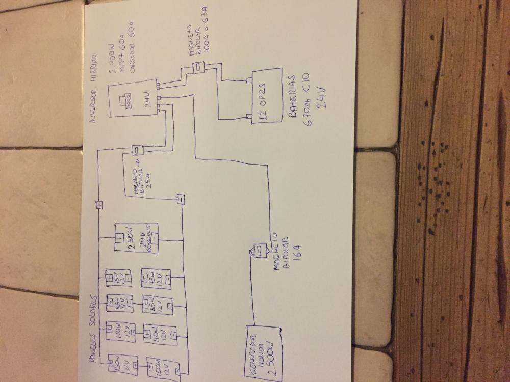

Como me gusta hacer estos cálculos, te digo como lo haría yo:
- Haría 4 strings en total, para el regulador MPPT del híbrido
- Compraría 4 placas de 60 células de 250Wp (las más baratas; nuevas por unos 175 euros la unidad)
- Conectaría una placa de 36c 85Wp en paralelo con una de 36c 75Wp ---> el grupo con Vmp=18V, Imp=8.9A
- Haría dos strings de 60c 250Wp (Imp=8.3A) en serie con 36c 150Wp (Imp=8.3A) ---> Vmp=48V, Imp=8.3A
- Haría dos strings de 60c 250Wp (Imp=8.3) en serie con un grupo 85Wp+75Wp (Imp=8.9A) ---> Vmp=48V, Imp=8.3A
- Conectaría estos 4 strings en paralelo al regulador MPPT ---> Vmp=48V, Imp=33A (1600Wp)
De esta forma obtendría 1600Wp reales, que es ideal para un regulador MPPT de 60A a 24V
La potencia nominal de las placas sería 4*250Wp + 2*(150Wp+85Wp+75Wp) = 1620Wp ---> habría aprovechado un 99% !
"Sobran" dos placas de 36c 110Wp. Éstas las conectaría en serie a un regulador PWM barato de 24V 20A (los hay a partir de 10 euros), que haría el papel de regulador auxiliar ("slave"). Sacaría unos 150Wp reales
En total tendría 1840Wp nominales y sacaría 1750Wp reales, es decir, aprovecharía un 95% de la potencia nominal en placa !
Archivo adjunto 15879
Las 4 de arriba son de 250w
Abajo de izquierda a derecha
75+85 75+85 150w 150w
El_cobarde te ha buscado la forma de optimizar tus placas, ampliando con las de 60c.
La otra solucion, seria de vender tus placas de segundamano, y comprar placas de 60c en serie de 2.

Claro que puedes aprovechar tus placas de ahora, hasta que tengas las de 60 células.
Para conectar al regulador MPPT, podrías hacer lo siguente (lo que dice Gabriel 2015):
- 1 string de 150Wp + 150Wp en serie ---> Vmp=36V, Imp=8.3A
- 1 string de 110Wp + 110Wp en serie ---> Vmp=36V, Imp=6.1A
- 1 string de 85Wp + 85Wp en serie ---> Vmp=36V, Imp=4.7A
- 1 string de 75Wp + 75Wp en serie ---> Vmp=36V, Imp=4.2A
- Los 4 strings en paralelo al regulador ---> Vmp=36V, Imp=23.3A (840Wp)
La tensión de 36V viene un poco justa para un regulador MPPT con batería de 24V, pero para unos meses en invierno no habrá problema

El esquema es el mismo que te ha puesto briko en su post #2
Los 4 strings en serie son las dos placas de 150Wp, las dos de 110Wp, las dos de 85Wp y las dos de 75Wp
Los diodos no hacen falta
. . . . . . . . . . . . . . . . . . . . . . . . . . . . . Archivo adjunto 15883
Bueno, después de leer todo lo que me habéis dicho he dibujado en un papel lo que he entendido, rectificarme lo que este mal y lo corrijo.
Archivo adjunto 15884
kimynaty
... he dibujado en un papel lo que he entendido, rectificarme lo que este mal y lo corrijo
Los 4 strings de 2 x 150Wp, 2 x 110Wp, 2 x 85Wp y 2 x 75Wp están bien, suponiendo que todas las placas son de 36 células
Pero has puesto una placa de 250Wp con 60 células en paralelo - eso está mal! Esta placa tiene Vmp=30V y obligaría a todos los strings a trabajar a 30V, en vez de 36V! Vmp=30V es poca tensión para batería de 24V!
Si esta placa sería de 72 células con Vmp=36V, estaría bien ...
