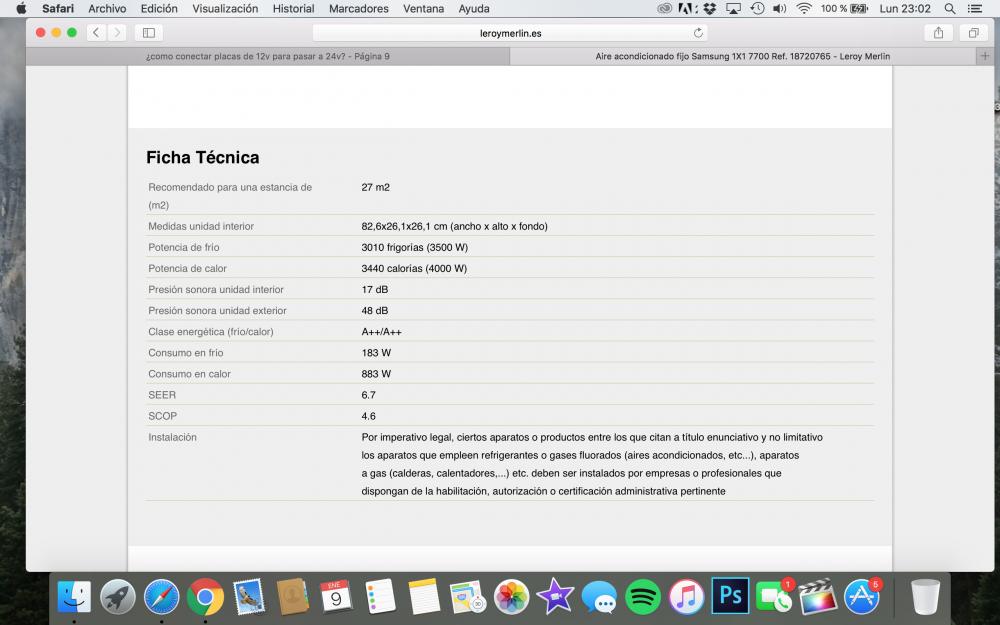

Antes me habías pedido los consumos de la casa, aquí los tienes, por cierto cuanto puede consumir un aire acondicionado inverter (según las web de leroy los hay de 400w incluso he visto de 200w pero creo que debe esta mal)
He medido los consumos de la casa más o menos.
Invierno unos 2000w/día
Verano unos 2000w/día + unas 4 horas de aire acondicionado inverter (he visto en leroy que hay que consumen unos 500w) por unos 700€
Archivo adjunto 15897

¿Entonces es posible que consuma solo 200w?

Disculpa, pero esta pregunta no la entiendo ... :confused:
Voy a activar mi bola de cristal:
Te refieres a si es posible, que vuestro consumo diario sea de solo 2kWh/día?
Esto no lo puedo saber, lo tienes que saber rsp. averiguar tú
Lo que sí puedo decirte, es que 2kWh/día me parece poquísimo para una casa. No me lo creo!
Por ejemplo, nuestro consumo medio (3 personas) es de 18kWh/día. Entra el termo, la vitrocerámica, el horno, lavadora + secadora, el deshumificador, la plancha etc., pero nada de calefacción o aire acondicionado

Lo que quiero decir es si es posible que un aire acondicionado invertir como el de la ficha técnica que tienes más arriba consuma solo 200w?

Lo que quiero decir es si es posible que un aire acondicionado invertir como el de la ficha técnica ... consuma solo 200w?
No conozco todos los "trucos" que se emplean para que el consumo parezca mínimo, pero te puedo decir lo que sé:
Los AA son bombas de calor. Los no excesivamente caros de hoy día tienen un COP de 3 o 4. Eso significa, que consumen 1000W para transportar 3000W o 4000W de calor de un lado al otro
Básicamente, y dejando de lado todo el cuento de calorías y frigorías (que suele confundir mucho), un AA como el que pusiste, consumirá 1000W, más o menos. Tanto en verano, para enfriar, como en invierno, para calentar
Hablando claro: Puede ser que consuma solo 800W, pero no puede ser que consuma solo 200W - digo yo

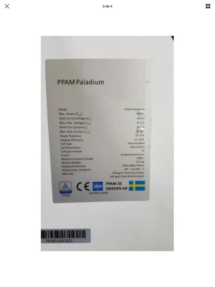

Por último, estoy apunto de comprar estos paneles ¿cómo lo ves?
Archivo adjunto 15898

Cómpralos!
Re: ¿como conectar placas de 12v para pasar a 24v?
Yo me esperaría a ver que todos los vasos, más o menos, funcionan. No compraría nada a 24 V todavía.
