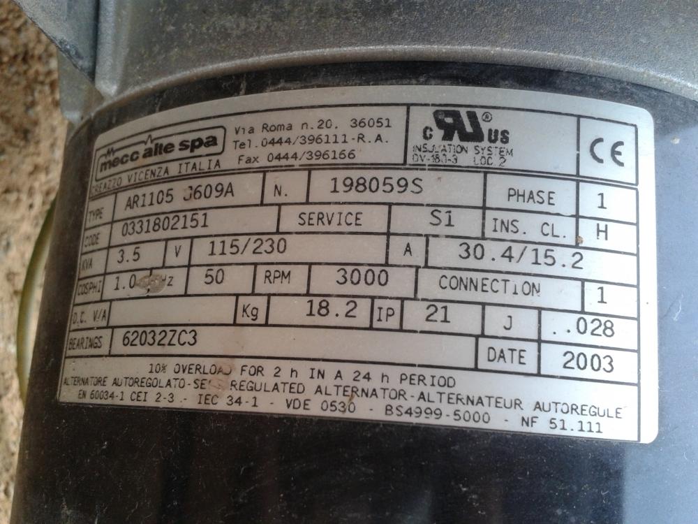

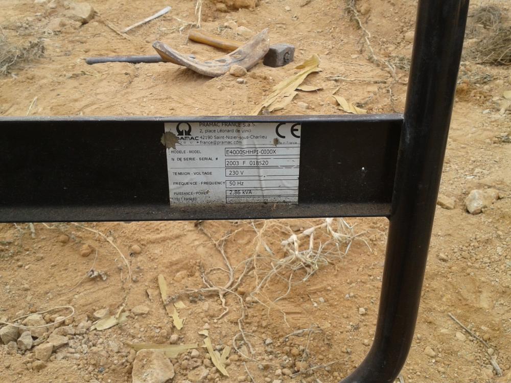

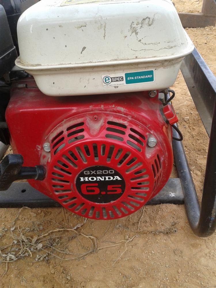

Muchas gracias Jordiet,
Intento mandaros unas fotos del grupo electrógeno con las especificaciones., es un motor Honda GX200 6.5, antiguo.
Y aquí no creo que pueda cambiar la configuración, no crees?

te comento lo que me pasa a mi con el mismo hibrido.....si solamente tengo el grupo electrógeno enchufado para cargar las baterias el hibrido empieza a cargar baterias, pita y deja de cargarlas, vuelve a empezar a cargar, etc..., pero si enchufo otro consumo fuerte al grupo electrógeno, en mi caso la depuradora, el hibrido se pone a cargar las baterias de maravilla sin interrupción...prueba a ver con otro consumo enchufado al grupo
Re: Carga de baterías con grupo electrógeno en inversor-cargador chino
Eso puede ocurrir, porque el generador no mantiene bien la frecuencia (hz), y el híbrido, corta cuando la frecuencia que le entra, baja de 40hz.
Además los generadores normalitos, no mantienen la misma frecuencia, en función de la carga, a más carga, menos frecuencia.
Esto se ve bien, en la pantalla del híbrido, que te muestra la frecuencia y se ve si hay grandes fluctuaciones.
Algunos generadores, tienen un dispositivo para regular, la frecuencia y voltaje.
Los generadores que van a ser usados para carga de baterías, se debe ajustar el mejor valor de voltios y hercios a la carga a suministrar, que siempre será una carga intensa.
saludos a todos
p4ink
al incrementar la carga por enchufar la depuradora el grupo se queda mas estable en frecuencia y tension y con estos valores mas estables el hibrido ve valores dentro de limites y no hace desconexiones y reconexion que estas ademas inciden en los tirones del grupo empeorando la situacion.
