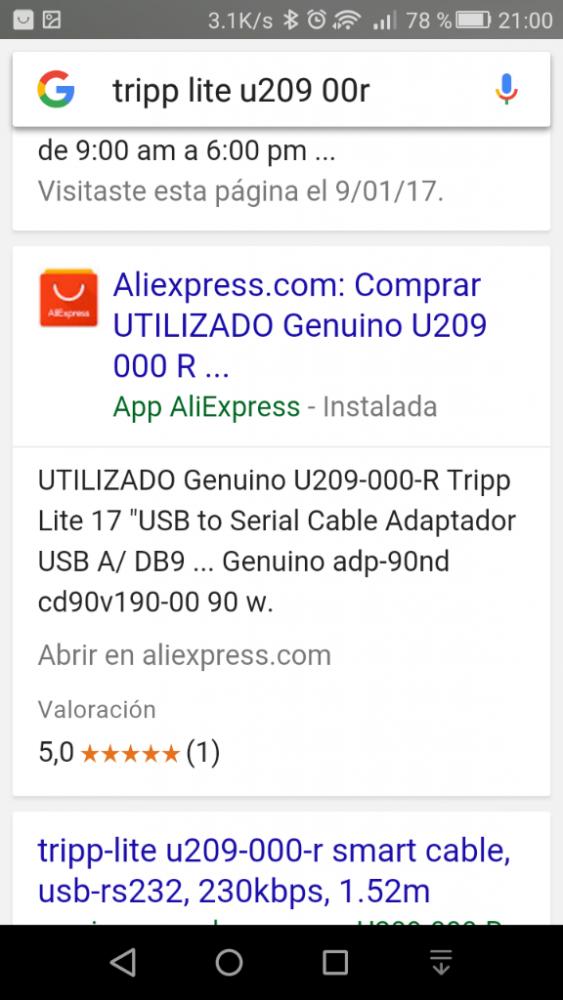

Archivo adjunto 15918
Enviado desde mi ALE-L21 mediante Tapatalk
Re: Programar mppt tristar 45amp
He pedido este en Ali Express a ver si vale.Este lo recomienda morningstar

Pero seguramente no puedes conectar el adaptador directamente al regulador, necesitaras un cable null modem, como ya te comente antes.
Con estos adaptadores consigues un puerto serie pero para comunicarte con otro aparato si no dice lo contrario lo normar es cruzar algunos cables.
Busca un cable null modem, asegurate de tener los drivers y que el ordenador reconozca un puerto serie y vuelve a probar con uno de esos adaptadores usb que tienes.
Y no uses windows 10
