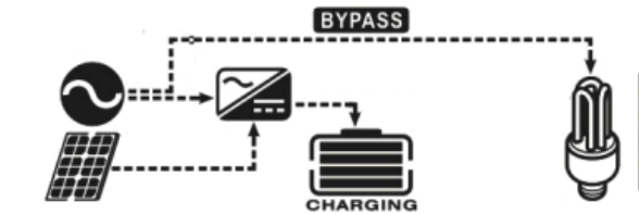

    Lo del tema de los neutros lo vas a ver claro con los siguientes esquemas:
    Esto es un modo de operacion de un hibrido conocido y por tanto se saben como van sus reles de salida:
    Si te fijas en bypass no hay puente inversor de salida hacia cargas. En este hibrido esa posibilidad no existe.

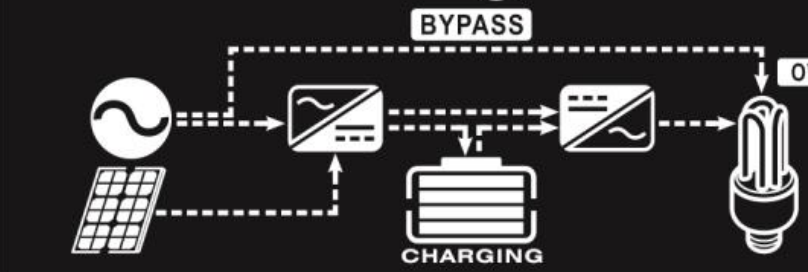

    En cambio en el que tienes tu, esta posibilidad puede darse:
    Y por tanto los reles de salida puede que difieran en algo a los del hibrido anterior. Como todavia no se sabe con certeza como van pues por eso te digo que yo no los uniria. Igual ya estan unidos "per se" con ese modo de funcionamiento. Pero entonces por que no los han mantenidos unidos en modo bateria ?? Por que han quitado el rele que unia a tierra el neutro en modo bateria como hacian sus antecesores ?? Son cosas que hay que encontrar respuesta. Y al ser tan nuevos todavia no las hay.
