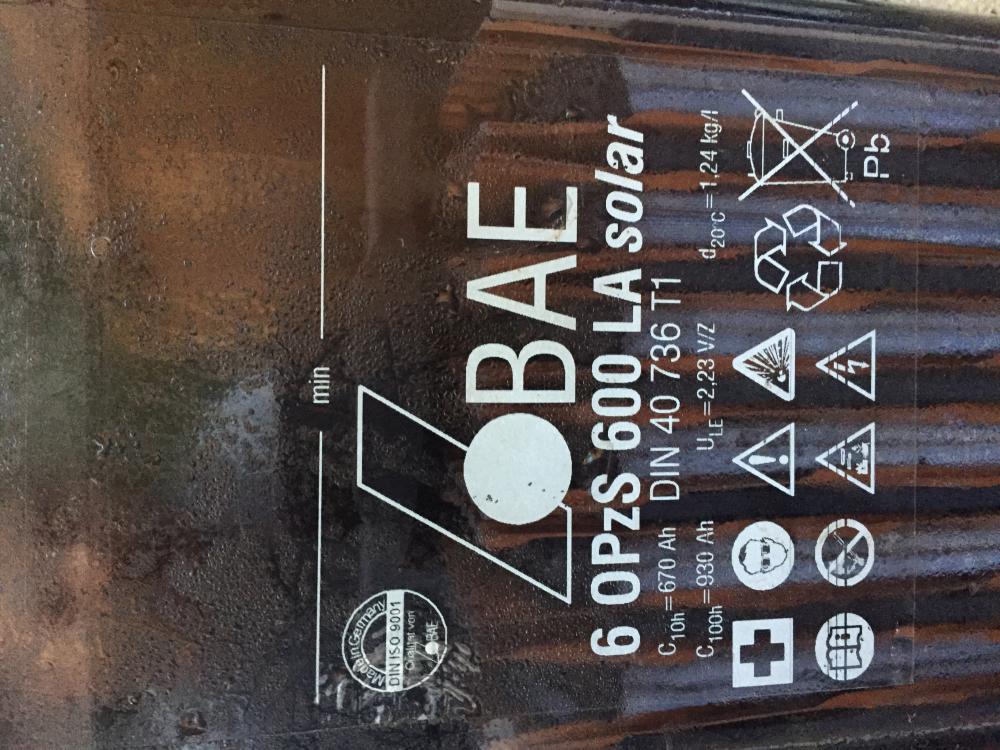

    Hola de nuevo, acabo de ver una cosa que no me gusta nada, he ido a mirar la marca de las baterías y por curiosidad he ido con un tester y al medir el voltaje mi sorpresa es que están todas entre 0,02 y 0,20, llevan 3 años desenchufadas sin carga alguna, ¿puedo hacer algo para recuperarlas? Son unas BAE Opzs 600LA solar c10 670a DIN 40 736 T1, espero poder hacer algo....
    Agradecería muchísimo si me podéis ayudar ahora mismo estoy desesperado
    Predeterminado Re: Cómo conectar 12 Baterias de 2v en paralelo para 12v
    Cita Iniciado por kimynaty Ver mensaje
    ... al medir el voltaje mi sorpresa es que están todas entre 0,02 y 0,20, llevan 3 años desenchufadas sin carga alguna ...
    No hay nada sorprendente: Con solo un 5% al mes de autodescarga (suele ser más), en 3 años las baterías se quedan en cero. Además de estar al SOC 0% y con tensión 0V, estarán (muy) sulfatadas
    Lee este hilo mio, para saber como recuperarlas ...
    Estas baterías son buenas y vale la pena invertir tiempo y trabajo

    Cómo conectar 12 Baterias de 2v en paralelo para 12v-img_8746.jpgpero haciendo eso las podré recuperar crees? Yo había pensado ponerlas en carga con la alternadora del coche, arrancando el coche ponerlas en carga y desconectado después el negativo de la batería del coche.
    Gabriel 2015 Invitado
    Uff! En ese estado no se si es buena idea que las conectes al alternador. SI puedes, mete las placas en directoa las baterías, ya que las placas a bajas tensiones son un generador de intensidad. Si colocas el alternador, quizás pase demasiada corriente. Con las placas esa corriente está limitada.

    Hola Gabriel, las placas con sol son unos 25/30 amperios, antes de conectarlas así las vacío, las limpio, les hago algo o simplemente la conecto haber que pasa?
    murcia
    4.410
    Mejor intentar de cargarlas sin tocar. (para ver como responden)
    Siempre sera tiempo de hacer manipulaciones mas "agresivas" (si se necesita) , luego.
    Lo que dice briko !

    ¿Que quiere decir sin tocar? ¿Que las deje donde están? ¿Como las cargo con las placas directamente o con el regulador?
    Tu pregunta era (post #10):
    ... las vacío, las limpio, les hago algo o simplemente la conecto haber que pasa?
    "Sin tocar" es la respuesta a esta pregunta. Significa "no vaciar", "no lavar", "no hacer nada más que cargar" etc.
    Claro que puedes mover las baterías de sitio. Las ecualizas allí, donde te sea más cómodo
    Sin regulador. Conectas las placas directamente a la batería, para que ésta vea una tensión suficientemente alta
    Pero tienes que controlar la tensión! Que no suba de 16V!

    Ok, muchísimas gracias a los 2 por ayudarme, mañana las acercare alado de la conexión de las placas y pasado mañana que estaré en casa para poderlas controlar las enchúfare, ¿cuánto tiempo las tengo que dejar enchufadas?
    Temo que mucho tiempo, varios días (y noches) seguidos.
    Aqui en Mallorca tenemos mucho sol, pero no precisamente en estas fechas. En un día de sol podrías ecualizar 4 o 5 horas, como mucho. Esto es demasiado poco.
    Te recomiendo ecualizar con una fuente DC regulable, con 10A a 15.5V, durante 4 o 5 días.
    Cuando la densidad ya no sube más, puedes acabar con la ecualización. Si la densidad final es de 1.24g/ml (eso ponen tus vasos), perfecto. Si es de 1.20g/ml o menos, habrá que hacer más cosas ...
