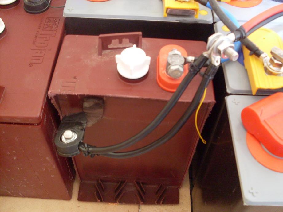

    Tu que destripaste la tuya, a que altura empiezan las placas desde el fondo, o mas bien desde el suelo ?? Estoy pensando en hacer un agujero de unos 4mm por la parte inferior y con un alambre remover el poso , si no resulta el ultimo vaciado (el acido volvia a salir negro, negro, despues de unos golpecitos con el martillo de caucho).
    En las Trojan T105 son unos 15mm. Hay unos salientes de plástico, en los que se apoyan las placas, y en esos 15mm se acumula el poso negro pastoso ese. Si cuentas desde el suelo, son unos 20mm. Creo que deberías hacer este agujero a unos 10mm del suelo, para que el poso pueda salir. Pero no será fácil, porque los salientes de plástico impiden que remuevas el poso con un alambre
    Te seré sincero: A mí no me gustaría, tener una celda perforada en el fondo. No me fiaría del tapón. Cómo piensas cerrar el agujero?
    Gracias por el aporte.
    No conocia lo de los salientes, y supongo que seran trasversales a las placas . Hacen cavidades estancas ??.
    Recuerdas cuantos salientes tenias ?? Eso obligaria a hacer mas de un agujero y eso si es un problema. Un colador en la parte inferior no es nada aconsejable.
    El agujero lo pensaba cerrar con un tronco cono de plastico de entre 4 y 5 mm de bases embutido y pegado (con Sika, loctite,...).

    ... supongo que seran trasversales a las placas . Hacen cavidades estancas ?? Recuerdas cuantos salientes tenias ??
    Son muchos salientes diagonales y hacen 5 apartados difíciles de acceder. Con la foto puedes hacerte una idea
