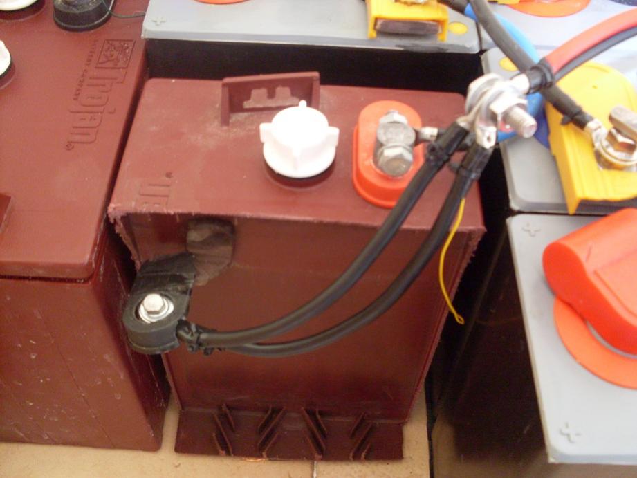

Tu que destripaste la tuya, a que altura empiezan las placas desde el fondo, o mas bien desde el suelo ??
En las Trojan T105 son unos 15mm. Hay unos salientes de plástico, en los que se apoyan las placas, y en esos 15mm se acumula el poso negro pastoso ese. Si cuentas desde el suelo, son unos 20mm. Creo que deberías hacer este agujero a unos 10mm del suelo, para que el poso pueda salir. Pero no será fácil, porque los salientes de plástico impiden que remuevas el poso con un alambre
Te seré sincero: A mí no me gustaría, tener una celda perforada en el fondo. No me fiaría del tapón. Cómo piensas cerrar el agujero?
Re: Elucubraciones sobre ácido y plomo
el_cobarde
Gracias por el aporte.
No conocia lo de los salientes, y supongo que seran trasversales a las placas . Hacen cavidades estancas ??.
Recuerdas cuantos salientes tenias ?? Eso obligaria a hacer mas de un agujero y eso si es un problema. Un colador en la parte inferior no es nada aconsejable.
El agujero lo pensaba cerrar con un tronco cono de plastico de entre 4 y 5 mm de bases embutido y pegado (con Sika, loctite,...).
jmargaix
... supongo que seran trasversales a las placas . Hacen cavidades estancas ?? Recuerdas cuantos salientes tenias ??
Son muchos salientes diagonales y hacen 5 apartados difíciles de acceder. Con la foto puedes hacerte una idea
