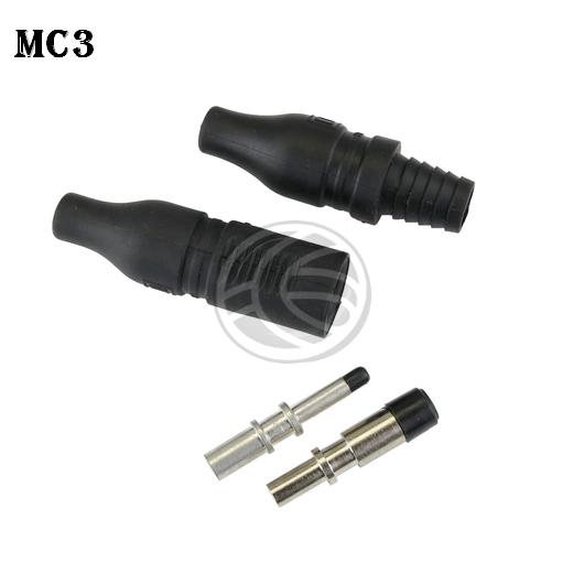

Me he fijado que la placa tiene un conector tipo jack, he mirado por Internet y me parece que es un mc3 pero no se si existen no standard y me equivoque al pedir unos por Internet, no tengo instrucciones ni nada de la placa solar esa.

Archivo adjunto 15819
Esos son MC3. (son estandar).
Yo diria que con placas mal inclinadas, no pasara nada de poner las 2 placas en paralelo a este regulador.
Para medir los amperios que da la placa, (una vez colocada), es (solo en este caso) de poner el multimetro en modo 10A o 20A, y poner los cables uno en el COM y el otro en 10A o 20A.
