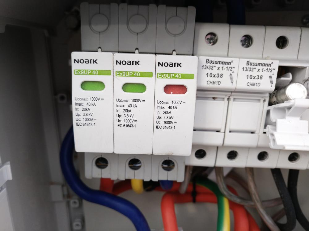

Este fin de semana ha tocado ampliación solar (he empezado a ampliar el sistema en 6 placas más), y en la revisión rutinaria he visto que el protector de sobre tensiones se ha fundido.......
Archivo adjunto 15797
¿Sabéis donde venden los cartuchos de repuesto y si éstos han de ser obligatoriamente de la misma marca?
¿Por qué motivo se ha fundido y además solo uno de ellos?

Hola Francesc,
Podría tratarse de uno de estos. En la página está la referencia del producto.
Protector sobretensiones transitorias PSM-40/1000 PV | Cirprotec
Re: Protector de sobretensiones........pasó a mejor vida
Buenas tardes:
Te recomiendo que envies un email a: [email protected] y te dirán quienes son proveedores suyos en España. Mi recomendación que sea el mismo.
Por que ha saltado, posiblemente haya hecho su funcion en alguna ocasion y si ha sido al manipular pues en alguna desconexion con carga...

sin lugar a dudas, cirprotec te habrá respondido ya, porque esta marca es muy conocida, la otra no la conoce nadie.
Veo tres protectores, ignoro su tecnología, aunque siempre son asociaciones de limitadores de la tensión y limitadores de la corriente. El de la derecha está frito, son para mil voltios en dc,
tuviste tormenta anteriormente?

Este año llevamos una buena racha de lluvia y truenos.......jeje. El generador ya lo he desempolvado un par de veces :quemao:
Con lo que dices, no me cuadran las cuentas.
El dispositivo que te ha fallado (a la derecha) lo tienes conectado entre el terminal negativo y tierra.
La tensión de conducción Up es de 3.8 kV, o sea, que en tu instalación se indujeron más de esos voltios, y sólo te dispara (funde por embalamiento térmico) el negativo? dudoso.

No te sigo.......jeje. Yo también lo veo raro y no entiendo porque solo se ha fundido el negativo.......
Saludos,
Francesc.
P.D: Al final he comprado el de Cirprotect...........cartucho y "emboltorio".
