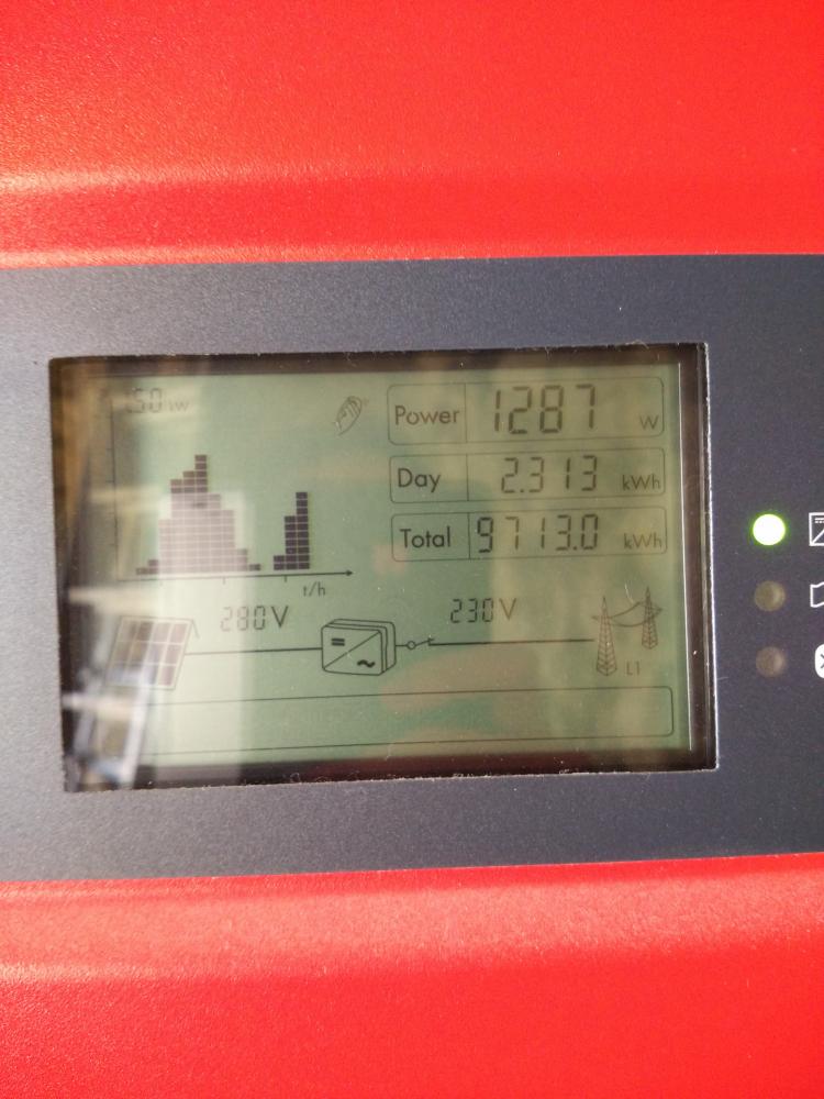

Los datos que he puesto en medio son de la propia instalación: es una foto que le saqué al "Sunny boy" en el momento de la visita (subo la foto y si me puedes decir si los datos cuadran con la respuesta que me has dado de 1600kWh/año, te estaría muy agradecida)Archivo adjunto 15776

Entiendo. Los datos de la foto son: Power 1287 W // Day 2.313 kWh // Total 9713.0 kWh
Pues estos valores sí cuadran con la potencia instalada de 1500Wp
- "Power 1287W" es la producción FV del momento. 1287W ya es mucha producción, no verás valores mucho más altos
- "Day 2.313.kWh" es la cosecha del día, hasta el momento de hacer la foto. Al ponerse el sol, será más, quizá 4, 5 o 6 kWh
(en la gráfica que se ve en la pantalla del Sunny Boy falta mucho para acabar el día)
- "Total 9713kWh" es la cosecha acumulada desde el último reset (posiblemente sea desde la fecha de instalación)
Si partimos de una cosecha media de 4.5kWh/día, este valor corresponde a 2158 días, es decir, 5.9 años ... :pensive:
Pregunto: Tiene 6 años la instalación?
En la pantalla del Sunny Boy también se ve, que la tensión de entrada FV es de 280Vdc. Dices que son 10 placas, o sea 28V por placa ---> son placas con 60 células (Vmp=30V), pero de solo 150Wp

el_cobarde, ayer pregunté y me dijo que tendrá unos 9 años mas o menos...la casa se construyó en 2003, estuvo 2 años con luz de obra y otro intentando conectarse a la red, pero le pedían una pasta y acabó optando por esta instalación en el 2006-2007
Re: Cosecha FV anual con 1500Wp en placa, en Alicante
Gmars
Si nunca se había reseteado el Sunny Boy, se han acumulado 9713kWh en 9 años, que es una producción media de 1080 kWh/año o
3.0 kWh/día - un 50% menos de lo que había dicho yo
Lo más probable es, que el sistema haya estado en flotación varias horas cada día - esto es bueno para las baterías, pero limita la producción de las placas. Si optimizas consumo y producción FV, puedes sacar los 1600 kWh/año que he dicho

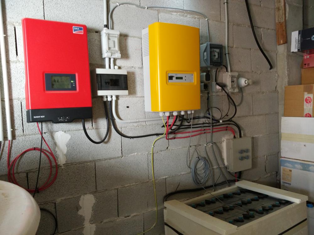

Comentario: No sé por qué preguntas estas cosas, pero si piensas en comprar la casa o el sistema FV, te puedo decir que los componentes son de alta calidad. Los productos de SMA (Sunny Boy, Sunny Island) son caros, pero buenos
El banco de baterías que se ve en la foto (12 vasos, 24V) también parece bueno. Pero claro, con 9 años, posiblemente no les queda mucha vída útil a estas baterías ...
