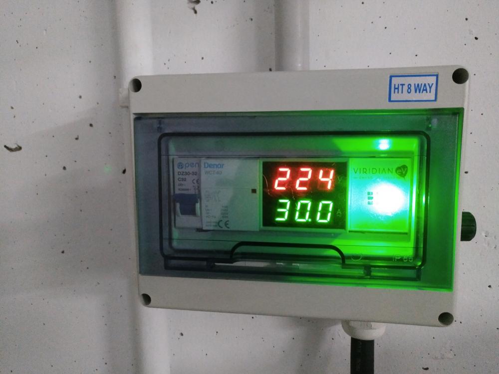

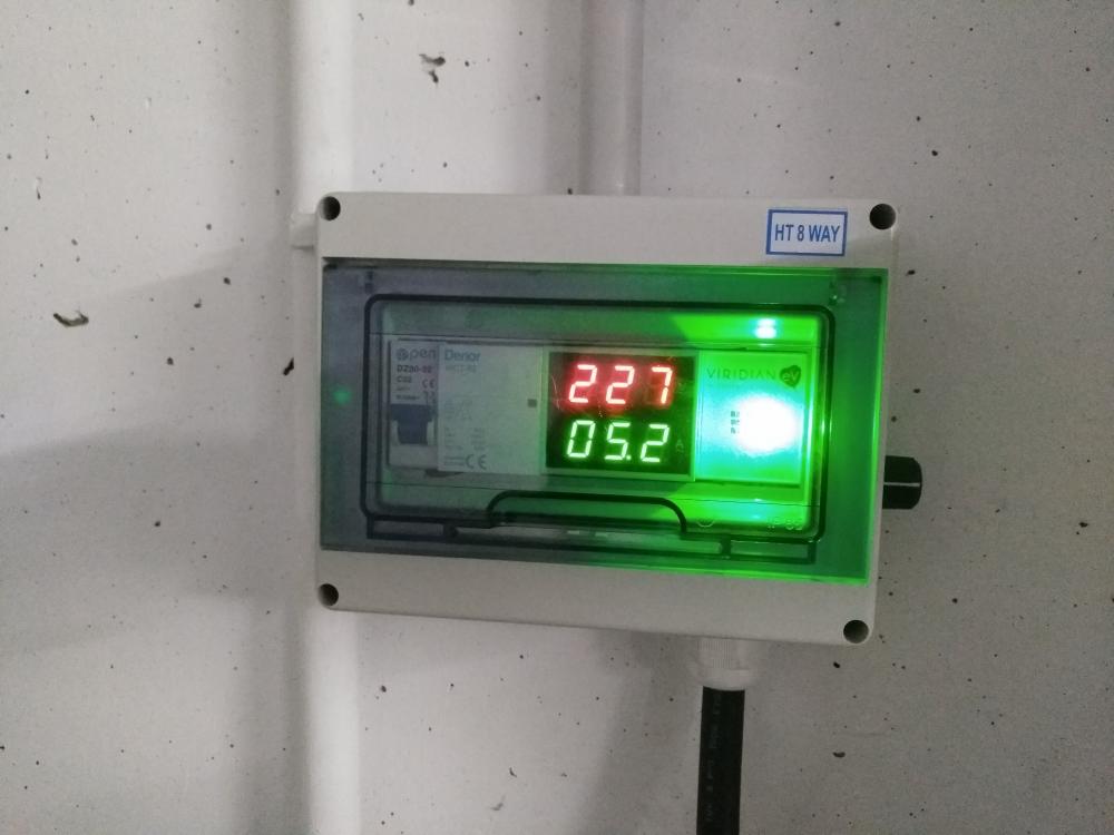

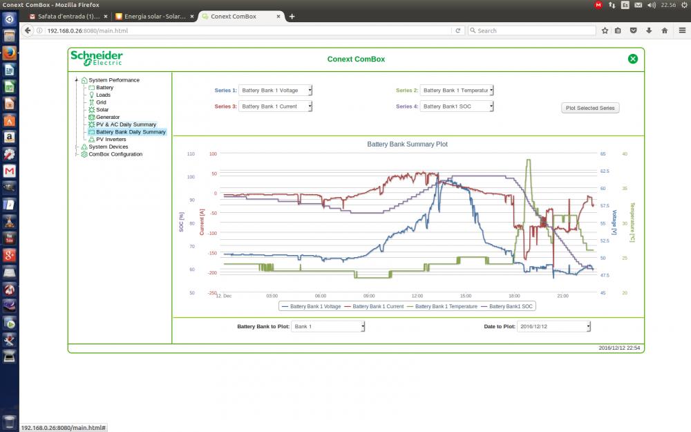

No se si os lo había contado, pero me entretuve montando un Wallbox conector Mennekes y hoy por fin lo he podido probar en diferentes intensidades y sus consecuencias........jeje
Si os fijáis en las fotos, hay un selector de 6 posiciones a la derecha que me permite seleccionar entre 6A y 32A.......
Archivo adjunto 15764
Archivo adjunto 15765

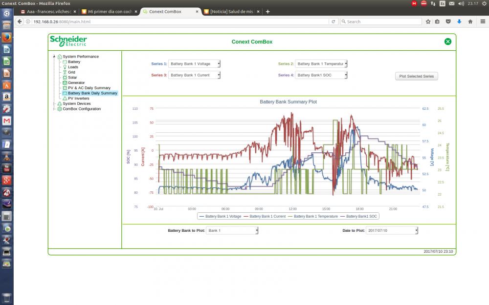

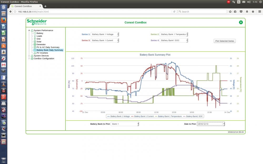

Cuando le pido chicha, el inversor se lo come sin problemas, pero si os fijáis, las baterias sufren de lo lindo........
SOC: de 99% al 60% en 2 horas
Temperaturas: He llegado a poner las baterías a 39ºC en invierno...jeje
Archivo adjunto 15762
Archivo adjunto 15763
Para mañana..............espero que haga buen tiempo.
Limitaré el cargador a 16A........total, tengo toda la noche para cargar el juguete.......
Archivo adjunto 15766

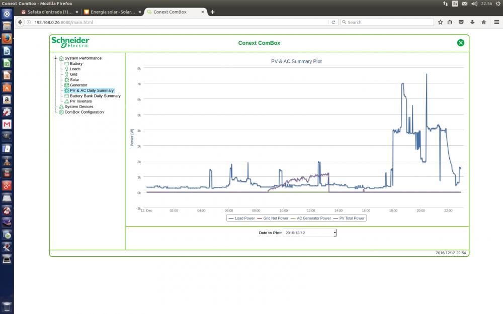

Segundo día:
El día anterior dejamos las baterías al 52% SOC y con el sol de hoy al largo del día han llegado al 74%; preparadas una vez más a estrujarlas......:confused:
Archivo adjunto 15770
Esta vez, he limitado la carga a 10A y la he suspendido la carga del vehículo cuando el SOC ha llegado al 50% porque no tenía ganas de penalizar más las baterías.
Vista la experiencia del segundo día veo:
Ni de coña puedo añadir la variable de tener un coche eléctrico únicamente con 24 placas en el tejado sin fuentes alternativas....
No creo que mejore sustancialmente cuando en los próximos días amplíe la instalación a 30 (+6 placas de 255W).
Hoy miércoles toca buscar un punto de carga cerca de casa..............:untitled2:
