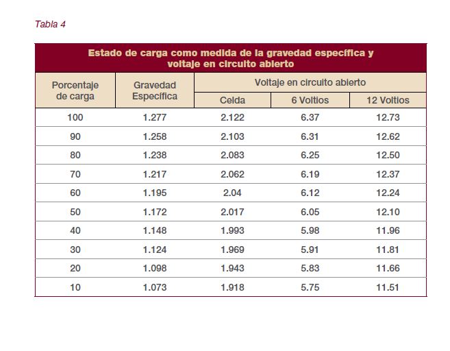

kimynaty
¿Qué opinas que la densidad sea de 1,18? ... Tengo entendido que lo suyo es que la densidad sea 1,24
Depende del tipo de batería.
Si son monoblock o vasos de tracción, la densidad con el SOC 100% es de 1.27-1.28g/ml
Si son vasos estacionarios, la densidad con el SOC 100% es de 1.24-1.25g/ml
La densidad de 1.18g/ml corresponde al SOC 50% (monoblock, v. tracción) rsp. al SOC 60% (v. estacionarios)
Es evidente, que tus baterías no se cargan bien ... :mad:
Solo orientativo: Tabla de densidad para baterías Trojan T-105 . . . . . . . . Archivo adjunto 15667

... mis baterías son 6 unidades de 2V tipo opzs
Pues son vasos estacionarios
kimynaty
¿porque están dañadas o porque no tienen suficiente carga? Cuando cae la noche están entre 12.3v y caen sobre los 12v.
No creo que estén dañadas. Estarán sulfatadas, por no llegar (casi) nunca al SOC 100%
Pregunta: La densidad 1.18g/ml - la has medido con las baterías cargadas a tope, con el SOC 100% ?

La densidad la he medido hace poco, de día mientras cargaban, pero seguro que no estaban al 100%
Pues no sirve, este valor. Parece que tus baterías están bastante bien, si medio cargadas tienen 1.18g/ml
Para poder interpretar el valor, tienes que medir la densidad con el SOC 100%, con la batería reposando
Has comprobado, si los 6 vasos tienen la densidad igual? También es importante!
