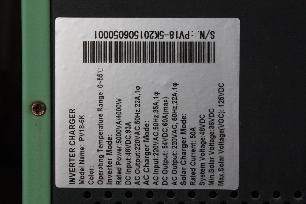

    Tengo 2 hibridos tipo Axpert de Voltronic en paralelo, 48V, 2x4kW=8kW, que funcionan muy bien
    La razón de tener 8kW es la "jefa", que es muy ingeniosa en enchufar todos los electrodomésticos a la vez ...
    Tenemos 4 kWp en placa, y cuando hay mucho consumo, los inversores tiran fuertemente de batería
    No me gusta esto - por esto quiero realizar una idea, que ya voy rumiando desde hace meses
    A ver qué os parece ...
    Los híbridos (anteriores a 2015) sí tienen la función de "overload bypass", pero de una forma que no me convence:
    Cuando el consumo supera la potencia que puede dar el híbrido, conmuta a red y apaga al híbrido!
    Yo no quiero esto! Yo quiero que solo se chupe poco de batería y lo que falte, que venga de la red! Ejemplo: Con un consumo de 4kW de batería, que el híbrido chupe un poco de batería y mucho de la red
    Bueno, os explico mi idea:
    - Deshago la conexión en paralelo de mis híbridos, para tener 2 híbridos de 4kW individuales e independientes
    - Uno de los híbridos (Master) lo empleo como inversor para tener hasta 4kW (de placas y/o de batería)
    - El segundo híbrido (Slave) lo configuro exclusivamente como cargador, alimentado por la red (48V, 50A)
    - El Slave siempre duerme; solo se despierta cuando salen más de 40A de batería, digamos
    - Esto lo consigo con un Arduino, que activa un relé de potencia cuando se alcanza esta intensidad
    Para qué sirve todo esto? Veamos ...
    - Cuando el consumo es tal, que el Master chupa menos de 40A de batería, todo normal; a invertir
    - Cuando el Master empieza a chupar más de 40A de batería, se activa el Slave y carga la batería con 50A
    - Estos 2400W (48V * 50A) vienen de red y ayudan enormemente a la pobre batería
    - De esta forma solo tengo los 4kW de potencia que da el Master, pero pueden ser combinados de inversor + red
    - Si necesito más de 4kW, el sistema conmuta a red y listo
    Algunos ejemplos numéricos:
    - Producción FV 2.5kW, consumo 4.0kW ---> El Master coge 2.5kW de placa y 1.5kw (30A) de batería; el Slave no se activa
    - Producción FV 3.0kW, consumo 2.5kW ---> El Master coge los 2.5kW de placa y carga la batería con 0.5kW (10A); el Slave no se activa
    - Producción FV 1.5kW, consumo 3.0kW ---> El Master coge 1.5kW de placa y 1.5kW de batería (30A); el Slave no se activa
    - Producción FV 1.0kW, consumo 4.0kW ---> El Master coge 1kW de placa y 3kW de batería (60A). Pero el Slave se activa y carga la batería con 50A! Entonces la batería tiene que dar solo 10A, los otros 50A vienen de la red!
    - Produccion FV 0.0kW (de noche), consumo 1.5kW ---> El Master chupa 1.5kW de batería (30A); el Slave no se activa
    - Produccion FV 0.0kW (de noche), consumo 2.2kW ---> El Master chupa 2.2kW de batería (45A), pero se activa el Slave y carga la batería con 50A! O sea, los 2.2kW vienen de la red y además se carga la batería con 5A!
    - Produccion FV 0.0kW (de noche), consumo 3.5kW ---> El Master chupa 3.5kW de batería (70A), pero se activa el Slave y carga la batería con 50A! Es decir, la batería tiene que dar solo 20A, los otros 50A vienen de la red!

    Hecho! El Master invierte y el Slave lo apoya con energía de la red, cuando hace falta ... ...
    Como la idea me parecía muy interesante para el invierno, la he realizado directamente. Y ha salido bien!
    Ya tengo un híbrido de 4kW (8kW de potencia pico), con auténtico apoyo de red !!
    Es decir: En cualquier momento le puedo pedir 4kW al Master - lo que no da la FV ni la batería, lo cogerá de la red!
    Prefiero mucho más esto, que tener dos híbridos en paralelo con 8kW, pero sin apoyo de red eficiente ...
    He tenido que cambiar un poco los planes. A ver, os explico:
    - Con el botón de encender/apagar del híbrido, solo se apaga el inversor; el cargador sigue funcionando (!)
    - Yo tenía instalado "apagar el Slave, cuando Ibat>30A". Pues esto no funciona! El Slave cargaría la batería siempre! Malo!
    - Lo que se tendría que instalar, es "cortar AC-IN, cuando Ibat>30A" - pero no quise modificar todo el cableado
    - Realicé otra opción: En el Slave, configuré "tensión de absorción = flotación = 48.0V" (el mínimo valor posible)
    - Resulto ser una solución buena: El Slave empieza a cargar, cuando la tensión de batería baja de 48.0V
    - El Slave empieza a cargar con poca intensidad y va subiendo a medida que la tensión de batería quiere bajar
    - Cuantos más amperios pide el Master a la batería, más amperios proorciona el Slave (hasta 60A, que es su máximo)
    - Cuando la tensión de batería supera los 48.0V, el Slave deja de cargar a la batería
    (recordar que tengo batería de 46V - con batería de 48V se programaría este umbral en 49V o 50V ...)
    Lo he comprobado con diferentes condiciones y funciona de maravillas !
    - Si la producción FV supera o iguala al consumo, el Slave no carga a la batería
    - Si el consumo supera a la producción FV, el Slave no carga, mientras la tensión de batería sea >48.0V
    - Si la tensión de batería quiere bajar de 48.0V, el Slave carga con hasta 60A, para no bajar de 48.0V (lógica CV)
    La lógica funciona también de noche, pero mi sistema conmuta a red, cuando el SOC de batería baja a 72%. Esto me gusta, porque como bien a dicho Hlebtomane en su post #4, la doble inversión AC - DC - AC es menos eficaz que la AC en directo
