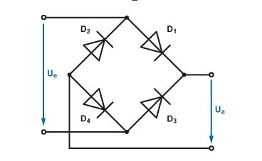

    Adjunto el esquema de un puente rectificador con 4 diodos. Si conecto la fuente en el punto común entre D2 y D4, y la batería en el punto común entre D1 y D3, tendré dos grupos en paralelo, cada grupo con dos diodos en serie.
    Supongamos que un diodo individual tenga pérdidas de 50W, cuando pasan 50A. Según la gráfica que colgaste, con 25A serían unos 15W. Como son dos grupos en paralelo, por cada diodo pasarán 25A ---> 4 * 15W = 60W para los 4 diodos
    Me parece que no hay mucha diferencia en watios disipados entre 1 diodo y 4 diodos en serie-paralelo

    Si te fijas, con 50 A no pierde 50 W, sino 30 w. Si con ese mismo diodo hacemos un puente de 4, las pérdidas se van a 60 w.
    Luego, aparte, el diodo que te he pasado tiene una tensión directa bastante baja. Los puentes rectificadores de alterna suelen tener una caída de, al menos 1 V, por lo que no es raro que se vaya a 100 w de pérdidas uno como el que me has pasado.

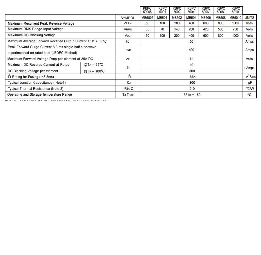

    Esta es la ficha del puente que me has pasado, como ves cada diodo tiene una tensión directa de 1,1 V. Cada diodo disiparía 25x1,1=27,5 W. Los cuatro, unos 110 W. De verdad, que no tiene mucho sentido poner dos diodos en serie.Híbrido con auténtico apoyo de red - para chupar menos de batería-diodo2.jpg

    ... cada diodo tiene una tensión directa de 1,1 V. Cada diodo disiparía 25x1,1=27,5 W. Los cuatro, unos 110 W.

    siempre puedes usar solo una parte del puente, y divides por 2 las perdidas ...
    Es decir, según el esquema del puente, conectar la fuente en el borne D2-D4 y juntar los bornes D1-D2 con D3-D4, para conectar allí la batería. El borne D1-D3 quedaría libre. De esta forma serían D2 y D4 en paralelo; D1 y D3 estarían sin usar.
    Es una opción buena, efectivamente se reducirían las pérdidas de 110W a 55W (pasando 25A por cada diodo)
    ... y tendríamos los diodos D1 y D3 en reserva, por sí se queman los diodos D2 y D4 ...

    si en el puente de diodos no quieres que queden como dos ramas de dos diodos en serie (doble caida de tension) sino solo una, puedes unir las dos entradas de alterna D1D2 con D4D3 ...
    Gracias, solflitos. Me parece que precisamente a esto nos referimos jmargaix y yo en nuestros posts #108 y #109
    Si te fijas, con 50 A no pierde 50 W, sino 30 w. Si con ese mismo diodo hacemos un puente de 4, las pérdidas se van a 60 w ...
    La ficha técnica del puente KBPC5010 dice: Caída de tensión a 25A = 1.1V. Es decir, el puente con 50A tiene 110W de pérdidas, no cabe duda. Medio puente tendrá 55W. En cuanto a esto me has convencido, Gabriel.

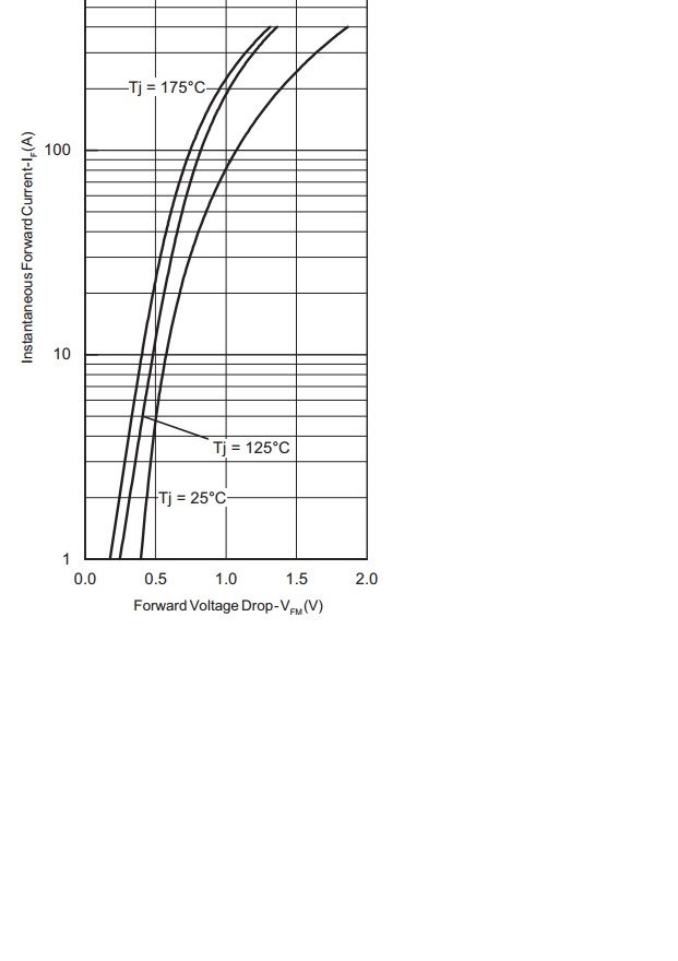

    Pero que el diodo Schottky, del que has colgado datos, tenga solo 30W de pérdidas, no lo veo
    Si cogemos la curva de 90C en la gráfica -que me parece razonable- el valor con 50A se acerca más a 50W que a 30W
    Yo diría: Un diodo de estos con 50A: 40-50W; 4 diodos en puente, con 50A: 4 * 15W = 60W
    No hay mucha diferencia con medio puente KBPC5010, que con 50A tiene 55W de pérdidas
    Pero da igual, de todas formas esperaré a tener las fuentes S-1200-24 en mano, para ver si llevan diodo de bloqueo ...

    Los grados que aparecen en la gráfica se refieren al ángulo de conducción del diodo y a la intensidad promedio. Tienes que coger la curva de la derecha, la que pone "DC".
    En ésta gráfica, se ve mejor la caída de tensión del diodo, frente a la intensidad instantánea. Unos 0,6-07 V, que por 50, da unos 30-35 W.Híbrido con auténtico apoyo de red - para chupar menos de batería-diodo3.jpg
    Entiendo! Es el ángulo phi de desfase en AC. Una buena metida de pata, la mía. Pero voy aprendiendo, esto es bueno.
    Un pequeño consuelo: En tú última gráfica, la de tu post #112, sí aparecen grados de temperatura ...
    Me quedo con los siguientes valores para las pérdidas con 50A DC:
    - Un diodo Schottky bueno: 30-35 W
    - Un puente rectificador con 4 diodos Schottky: 60W
    - Un puente tipo KBPC5010: 110W
    - Medio puente KBPC5010 (2 diodos en paralelo): 55W

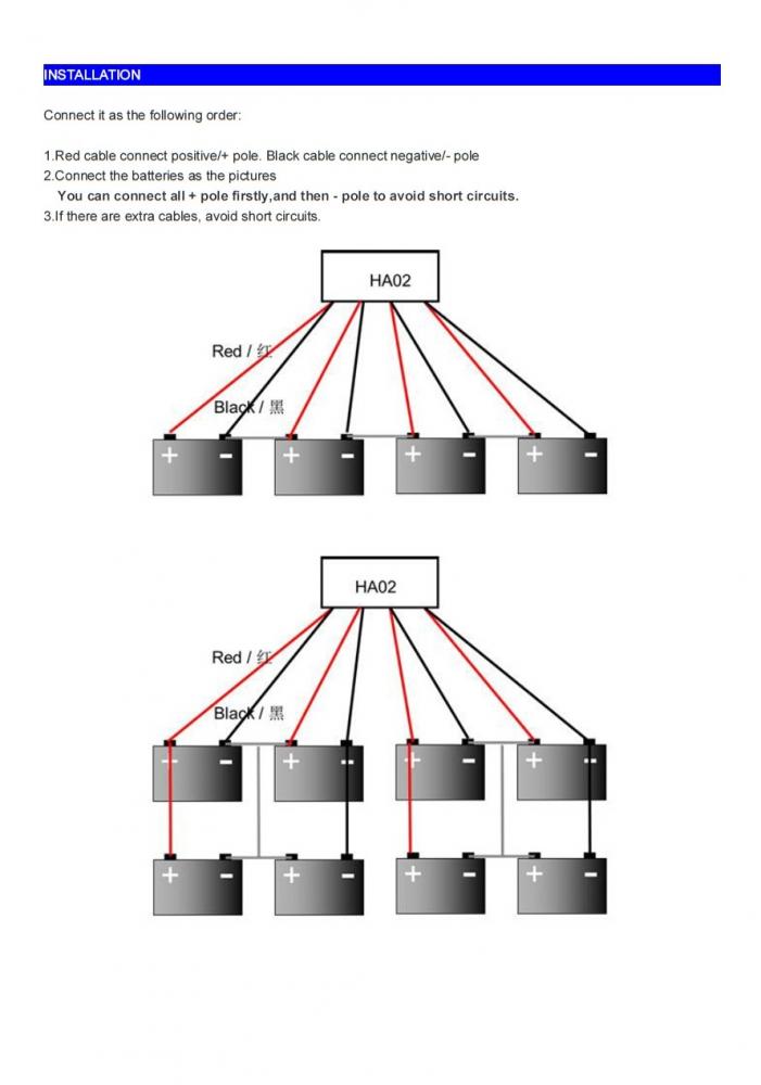

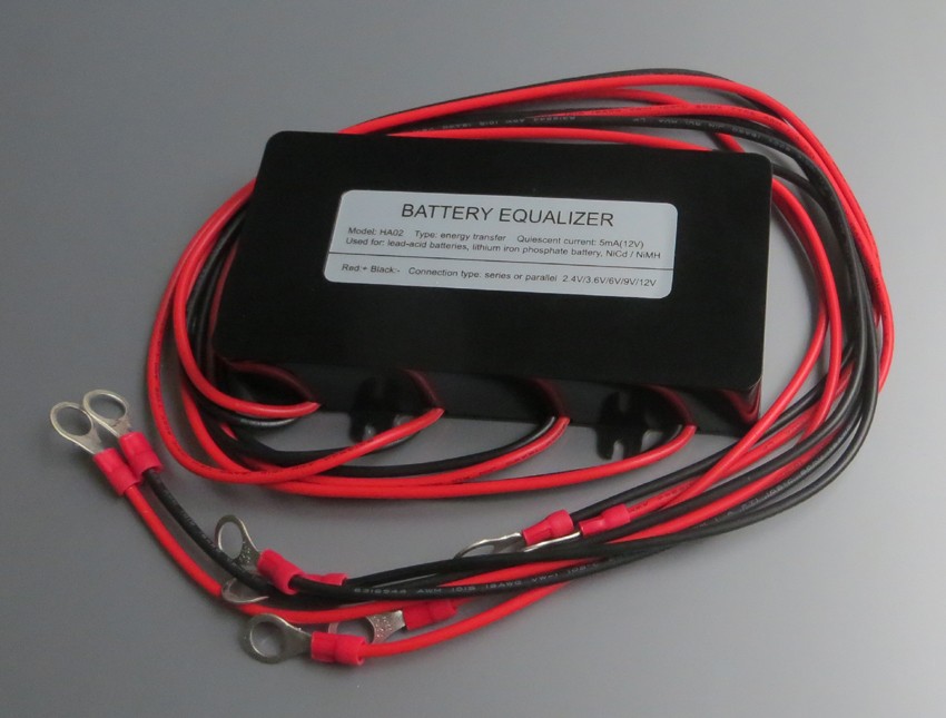

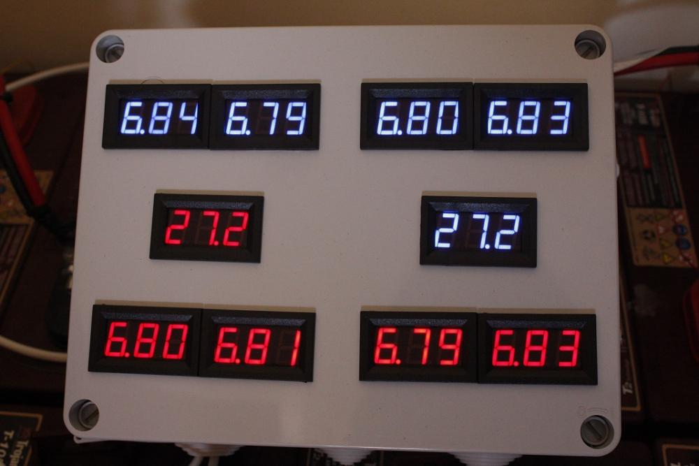

    Para controlar las tensiones, he instalado un cuadro con voltímetros: . . . . . Híbrido con auténtico apoyo de red - para chupar menos de batería-voltimetros_bateria_4.jpg
    Tambíen estoy a la espera de que me llegue un balanceador para las monoblock Trojan. La intención es repartir la intensidad de carga de tal forma, que las tensiones sean iguales. Espero que sirva de algo.
    Y como último, ecualizaré manualmente con mi convertidor DC-DC y/o con mi fuente DC regulable de 32V/10A (que también está por llegar) a los vasos y/o monoblocks que lo necesiten
    De esta forma espero mantener en buen estado de salud a mi banco de baterías

    Ok, oido cocina, no me acostare sin saber una cosa mas.....
    Me podrias explicar un poquito mas de que consta tu balanceador, asi mañana sabre una cosita mas.
  17. #117
    Predeterminado Re: Híbrido con auténtico apoyo de red - para chupar menos de batería
    Es un balanceador (modelo HA02) que puede igualar la tensión de hasta 4 vasos o baterías entre 2.4V y 12V, dirigiendo hasta 10A de intensidad de carga o descarga màs o menos a un vaso en relación con otro
    . . . . . . . . . . . Híbrido con auténtico apoyo de red - para chupar menos de batería-balanceador_ha02_1.jpg . . . . . . . . . . . . Híbrido con auténtico apoyo de red - para chupar menos de batería-balanceador_ha02_2.jpg
    Te mando el enlace por PM

    En cuanto me lleguen estas dos fuentes DC - cómo puedo saber si llevan -o no- diodo de bloqueo ?
    Hay alguna forma de averiguarlo "desde fuera", por ejemplo midiendo la resistencia entre los bornes de la salida DC ?
    Yo creo que tendrás que verlo desde dentro.
  22. #122
    Podrias conectar las dos en paralelo y a una subir un poco mas la tension que a la otra y medir si circula corriente entre ellas ...
    Gracias, algo por el estilo pensaba hacer ... esperemos que tengas razón, al decir "no creo que esta prueba las pueda estropear"
    Posiblemente tendré que hacer una foto de la placa y colgarla, para que me lo digáis ...
    Que opinas tú, Gabriel, de la idea de jmargaix (generar intensidad "negativa" con las dos fuentes en paralelo) ?

    Yo lo haría, pero intercalando una resistencia de unos 50-100 Ohm y desfasando un voltio entre una fuente y otra.
