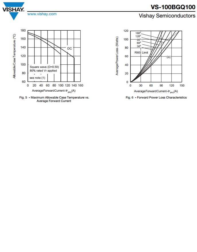

    Predeterminado Re: Híbrido con auténtico apoyo de red - para chupar menos de batería
    Necesitas sólo un diodo. Has puesto un link de un puente de 4 diodos y otro de 2.
    Este que te paso tiene una tensión directa bastante baja y tiene buen precio.
    VS-100BGQ100 | Diodo, VS-100BGQ100, 100A, 100V, PowerTab, 2-Pines | Vishay
    Aquí está parte de la hoja de datos.
    Necesitas sólo un diodo. Has puesto un link de un puente de 4 diodos y otro de 2 ...
    Si, sé que solo necesito un diodo. Como el puente rectificador de 4 diodos es tan barato, quería saber si me serviría ...
    Este que te paso tiene una tensión directa bastante baja y tiene buen precio ... Aquí está parte de la hoja de datos.
    Gracias. Si veo bien, este diodo tiene que disipar unos 50W, cuando pasan 50A - no es mucho ?

  24. #99
    Gabriel 2015 Invitado
    Con 50 A debe andar por los 30 W, que no es una potencia difícil de disipar.
