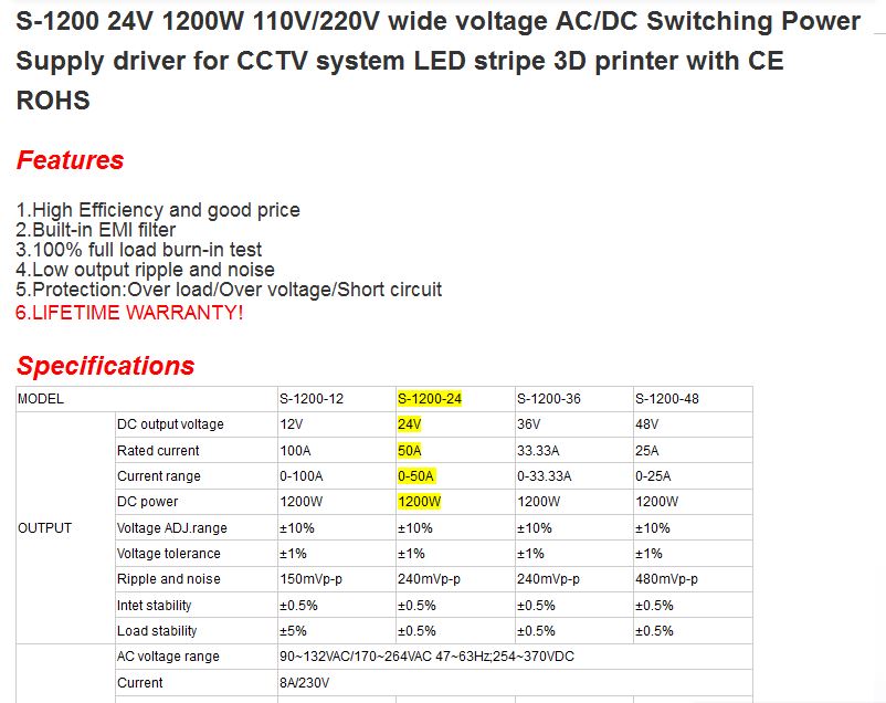

    ...yo tampoco encuentro una buena fuente ... Cabria la posibilidad de poner DOS de 24V, igual de estas hay mas done elegir ...
    Buena idea, jmargaix ...
    Mi "invento" funciona perfectamente, pero me mosquea tener que usar un híbrido (el Slave) solo como cargador
    Quisiera poder seguir con los dos híbridos en paralelo (8kW, 10kVA) y apoyar la batería con un cargador económico
    Económico, en Aliexpress se encuentran fuentes de 24Vdc, 50A y de 48Vdc, 25A; ambos a partir de US$70
    La salida es CV, regulable entre 21V y 27V (rsp. 42V y 54V) - justo lo que necesito
    En teoría se podrían conectar dos fuentes de 24V en serie o dos de 48V en paralelo
    Temo que dos de 48V en paralelo no es posible, pero dos de 24V en serie no darían problema. Estoy en lo cierto?
    De hecho, con dos fuentes en serie, una cargaría 12 vasos (a 23V) y la otra los restantes 11 vasos (a 21V)
    El polo positivo de una fuente seríe el negativo de la otra
    Alguien que me diga si puedo hacer esto, por favor ...

    Conectar 2 fuentes en serie supongo que puedes hacerlo, pero no se que tal trabajaran esas fuentes así, no son muy sofisticadas.
    Eso pensaba yo también: Dos de 48V en paralelo se quemarían, pero dos de 24V en serie ok
    El vendedor me acaba de confirmar que ningún problema, para dos en serie. Pues adelante!

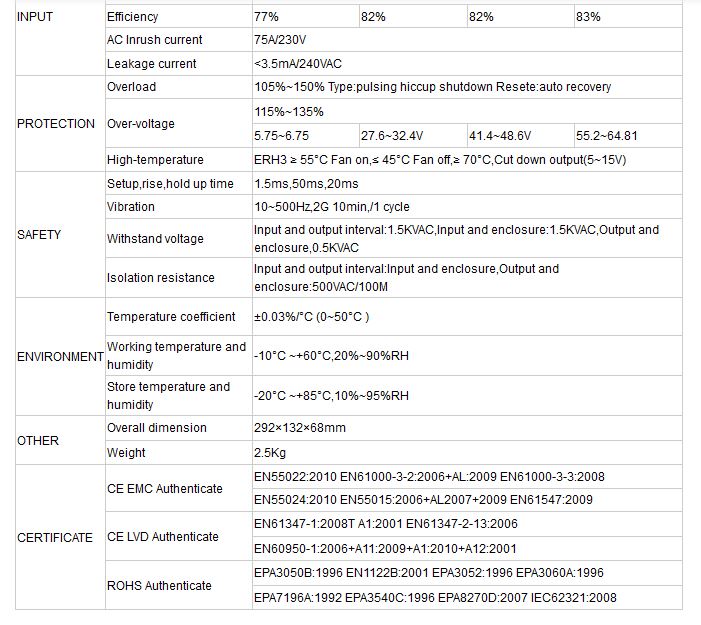

    Bueno, compañeros, las fuentes conmutadas de AliExpress (dos S-1024-50 en serie) no me convencen ...
    Si alguien sabe donde conseguir una fuente DC de 48V con 50-60A, que tenga la salida DC regulable entre 40V y 60V**, a buen precio (100-150 euros) ---> que me lo diga en un MP, por favor !
    ** lo realmente importante es que la salida DC sea regulable entre 45V y 50V

    Gracias, junavar. Me gustan tus ideas. Pero creo que para mi caso dos fuentes de 24V/50A en serie o una sola fuente de 48V/50A sería más conveniente. Tengo 6 Trojan T105 completas, 4 "vasos" Trojan y 2 vasos Fiamm y ya tengo mis planes como controlar este "banco mezclado".
    Como dije en mi post #31, no me convencen las fuentes conmutadas económicas de AliExpress.

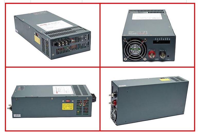

    pero de momento no encuentro la fuente BBB y como hacerlo viable al anochecer ( podria ayudar un interruptor crepuscular).
    Una solucion economica (aunque no muy fiable) podria ser, usar un regulador de voltage/potencia como este (que regula desde los 50 a los 220V):
    https://es.aliexpress.com/item/Free-...egoryId=400103
    que alimentara a esta fuente:
    https://es.aliexpress.com/item/Whole...egoryId=400103
    esta por comprobar que el conjunto funcione, pero economico si lo es, y podemos usar varias , con los diodos Schottky sugeridos.

    A ver si alguien me dice donde comprar este cargador CV económico de 48V 2400W (50A) ...
    Pediré ayuda de otra forma:
    Qué piensan los expertos electrónicos de esta ficha técnica de la fuente conmutada regulable S-1200-24:
    . . . . Híbrido con auténtico apoyo de red - para chupar menos de batería-s-1200-24_1.jpg . . . . Híbrido con auténtico apoyo de red - para chupar menos de batería-s-1200-24_2.jpg . . . . Híbrido con auténtico apoyo de red - para chupar menos de batería-s-1200-24_3.jpg
    Gracias por vuestra opinión!

    Por 90 euros te dan una fuente de 1200W (24V-50A o 48V-25A). Yo quiero dos de 24V-50A, son 180 euros (sin aduana) ...
    Pero no estoy indeciso: Compraré estas fuentes; si no encuentro otra, serán las chinas. Es que me gusta mucho, mi "invento"
    Qué piensan los expertos electrónicos de la ficha técnica de la fuente conmutada regulable china S-1200-24 ?
    (mirar mi post #38, por favor)

    Después de mucho buscar, estudiar fichas técnicas y discutir con los vendedores, he decidido comprar dos fuentes conmutadas de 24V / 50A. Las conectaré en serie y tendré 48V / 50A. Son estas (S-1200-48):
    Los he podido comprar a buen precio - espero estar satisfecho
    Si queréis reír un poco: El vendedore promete "lifetime warranty" - esto significa "garantía de por vida" ...
    Posiblemente hubiese sido más seguro comprar el RSP-2400-48 de la marca MeanWell, que parece ser la mejor fuente conmutada china, pero hubiese costado el doble. Los que he comprado también me parecen buenos

    1. Cuando la tensión de batería tiende a bajar de 46.0V (ajustable), la fuente lo impedirá, cargando progresivamente hasta 50A
    2. Cuando la tensión de batería sea superior a 46.0V (ajustable), la fuente descansará, sin hacer nada
    Mi pregunta: Sufre algún daño la fuente, si la salida DC está conectada a una batería con, digamos, 58V de tensión?
    De todas formas, pienso conectar un sensor de tensión con relé, que corte la alimentación AC de la fuente, cuando la tensión suba de 47V, digamos, para evitar el standby prolongado.
    Pero me gustaría saber, si le pasaría algo a la fuente, si no tuviera esta protección ...
  25. #50
    Gabriel 2015 Invitado
    Predeterminado Re: Híbrido con auténtico apoyo de red - para chupar menos de batería
    Buenos días, sin entender más que tu, en la ficha aparece que están protegidas frente a sobre-tensión, desde un 115% a un 135%
