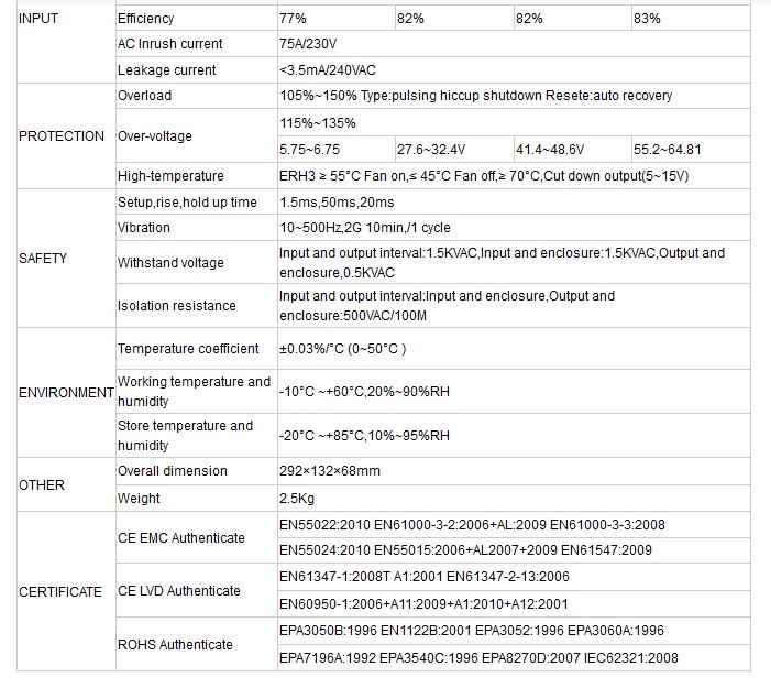

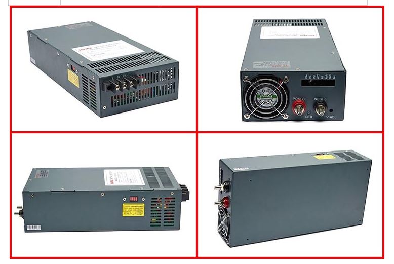

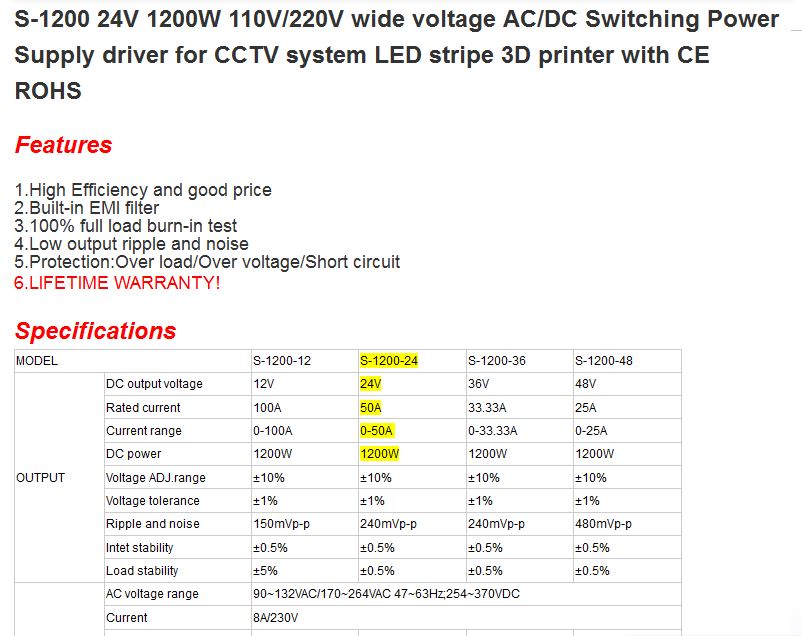

el_cobarde
A ver si alguien me dice donde comprar este cargador CV económico de 48V 2400W (50A) ... :leer:
Pediré ayuda de otra forma:
Qué piensan los expertos electrónicos de esta ficha técnica de la fuente conmutada regulable S-1200-24:
. . . . Archivo adjunto 15680 . . . . Archivo adjunto 15681 . . . . Archivo adjunto 15682
Gracias por vuestra opinión!

Qué piensan los expertos electrónicos de la ficha técnica de la fuente conmutada regulable china S-1200-24 ?
(mirar mi post #38, por favor)

A mi la conexión en serie de dos de estas fuentes es lo que más dudas me plantea. La tensión de salida, ¿es flotante con respecto a masa-tierra?. Lógicamente nada de eso dice en las especificaciones ya que la conexión que quieres hacer no es la aplicación normal. En mi opinión si el negativo de la salida está conectado a masa-tierra-carcasa, no podrás hacer la conexión en serie.

3 Archivos adjunto(s)
Re: Híbrido con auténtico apoyo de red - para chupar menos de batería
Después de mucho buscar, estudiar fichas técnicas y discutir con los vendedores, he decidido comprar dos fuentes conmutadas de 24V / 50A. Las conectaré en serie y tendré 48V / 50A. Son estas (S-1200-48):
. . . . Archivo adjunto 15740 . . . . Archivo adjunto 15741 . . . . Archivo adjunto 15742
Los he podido comprar a buen precio - espero estar satisfecho
Si queréis reír un poco: El vendedore promete "lifetime warranty" - esto significa "garantía de por vida" ... :icon_surprised:
Posiblemente hubiese sido más seguro comprar el RSP-2400-48 de la marca MeanWell, que parece ser la mejor fuente conmutada china, pero hubiese costado el doble. Los que he comprado también me parecen buenos
