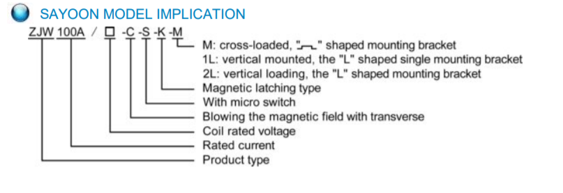

Esta es la pagina del fabricante por si ayuda algo. A veces en aliexpress copia i pegan las descripciones de los productos haciendo un mix que no queda nada claro.

Si te digo la verdad no estoy nada seguro. Normalmente se suelen dar 2 voltages, el de la bobina i el de los contactos. Como solo habla de uno i no especifica..... mirando la siguiente imagen del datasheet me la jugaria a decir que es la tension de la bobina. Lo que pienso es que deberia mostrar tambien la de los contactores.

Diría que la tensión que admite el contactor de potencia (el de 100A) es de 6Vdc-80Vdc, para todos los modelos (así lo dicen en Aliexpress); y los diferentes modelos de 6Vdc hasta 150Vdc se refieren a la tensión de la bobina
