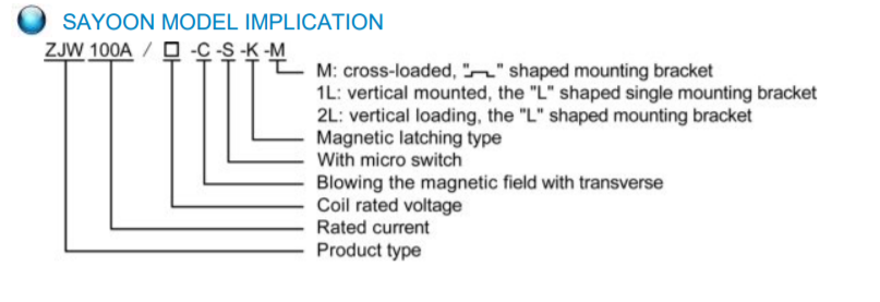

Esta es la pagina del fabricante por si ayuda algo. A veces en aliexpress copia i pegan las descripciones de los productos haciendo un mix que no queda nada claro.
ZJW100A DC CONTACTOR - ZHEJIANG SAYOON ELECTRIC CO.,LTD. DC CONTACTOR CONTROLLER BRUSH CONTROLLERS BRUSHLESS CONTROLLERS SW80 SW180 DC88 DC182 ZJ CZ10 MZJ CZW QCC
Re: Híbrido con auténtico apoyo de red - para chupar menos de batería
Pidjey
Esta es la pagina del fabricante por si ayuda algo ...
Gracias, Pidjey! La información en esta página está mucho más clara
Lástima que sigo sin saber, si el "Rated Voltage" de 6V-150V se refiere al circuito de potencia o a la tensión de la bobina ... :confused:
Tú como lo interpretas? Me conviene el modelo de 48V o uno de voltaje más alto?
Si te digo la verdad no estoy nada seguro. Normalmente se suelen dar 2 voltages, el de la bobina i el de los contactos. Como solo habla de uno i no especifica..... mirando la siguiente imagen del datasheet me la jugaria a decir que es la tension de la bobina. Lo que pienso es que deberia mostrar tambien la de los contactores.
Archivo adjunto 18373
Pidjey
Si te digo la verdad no estoy nada seguro ... me la jugaria a decir que es la tension de la bobina
Gracias, Pidjey; yo lo veo igual - a veces nos lo ponen difícil, esos chinos ...
Diría que la tensión que admite el contactor de potencia (el de 100A) es de 6Vdc-80Vdc, para todos los modelos (así lo dicen en Aliexpress); y los diferentes modelos de 6Vdc hasta 150Vdc se refieren a la tensión de la bobina
