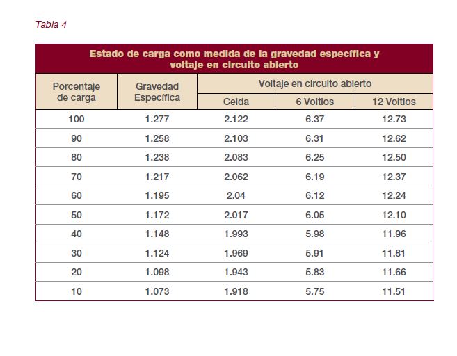

  25. #350
    Predeterminado Re: Híbrido con auténtico apoyo de red - para chupar menos de batería
    Hace unos días había reportado sobre la autolimitación respecto a la descarga de la batería del acople AX-DC-AC (post #346)
    Voy a profundizar un poco el tema, para que se entienda mejor
    Recordemos que la fuente empieza a entregar intensidad, cuando la tensión de batería ha bajado a 47.5V
    Según la tabla adjunta, la tensión (en reposo) de 23 celdas Trojan T-105 es
    - 47.43V para el SOC 70%; DeltaV a 47.5V = 70mV
    - 46.92V para el SOC 60%; DeltaV a 47.5V = 580mV
    - 46.39V para el SOC 50%; DeltaV a 47.5V = 1110mV
    - 45.84V para el SOC 40%; DeltaV a 47.5V = 1660mV
    - 45.29V para el SOC 30%; DeltaV a 47.5V = 2210mV
    Para estos SOCs, la fuente tiene que entregar la intensidad nacasaria para producir una caida de tensión igual a la DeltaV en la lista, antes de que la batería aporte intensidad, a su vez. La resistencia conectada a la fuente es de 40 mOhm. Entonces
    - SOC 70% ---> DeltaV = 70mV ---> I(fuente) = 70mV / 40 mOhm = 1.75A
    - SOC 60% ---> DeltaV = 580mV ---> I(fuente) = 580mV / 40 mOhm = 14.5A
    - SOC 50% ---> DeltaV = 1110mV ---> I(fuente) = 1110mV / 40 mOhm = 27.8A
    - SOC 40% ---> DeltaV = 1660mV ---> I(fuente) = 1660mV / 40 mOhm = 41.5A
    - SOC 30% ---> DeltaV = 2210mV ---> I(fuente) = 2210mV / 40 mOhm = 55.3A
    (pero la fuente no llegará a 55.3A, porque el sistema conmutará a red antes, al bajar la tensión a 45.3V)
    Conclusión:
    Dependiendo del SOC al que esté la bateria, la batería no empezará a entregar intensidad, hasta que la fuente llegue a los valores de intensidad marcados en negrillla en la lista
    En la práctica, como mi batería ya tiene 2 años, su tensión para cada SOC será algo inferior que los valores de la lista. Por ejemplo, con un consumo nocturno de 500W (10.6A), la batería bajará poco a poco hasta el SOC 65%, aproximadamente, y después, la fuente entregará los 10.6A ella sola, y la batería se quedará en el SOC 65%
    Si el consumo es inferior a 500W, el SOC se estabilizará en un SOC superior a 65%
    Si el consumo es superior a 500W, el SOC se estabilizará en un SOC inferior 65%
    Híbrido con auténtico apoyo de red - para chupar menos de batería-tension_soc.jpg
