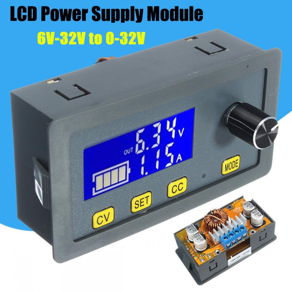

hola a todos e visto esta fuente:
ESPECIFICACIONES:
Material: plástico
Voltaje de entrada: DC 6V - 32V
Tensión de salida: DC 0 - 32V (continuamente ajustable)
Máxima corriente de salida: 5A(Ajustable)
Eficiencia Max: 95%
Max potencia: 160W(recomienda para ser utilizado en 120W)
Temperatura de funcionamiento:-10 ° c a + 75 ° c
Resolución: 0.01V(Voltaje)UN 0.01(Corriente)
Protección del cortocircuito: sí
Invierte la protección de entrada: sí
Salida de protección contra reflujo: No, añadir un diodo de si utilizar para la carga
Tamaño: 79X42 x46 mm/3.11X1.65 x1.81"
Características:
*Se trata de un DC - DC convertidor reductor de alimentación que convierte 6V - 32V 0 - 32V.
* Hpantalla LCD de alta precisióndesign,make you can convenient to read voltage y current.
* Large 160W maximum power,meet you need,but we suggest work within 120W, reduce power when thevoltage difference is large.
* Alta conversión de la tarifa, puede hasta un 95%.
* Por favor, preste atención a la energía temperatura del tubo y mejorar la disipación de calor (tiene terminal de ventilador) si está sobre 60 ° c, hay un reservado
posición de montaje del ventilador y la terminal, el objetivo terminal es especial, no es fácil de instalar, si usted quiere dejar de lado estos problemas, puede comunicarse con
nosotros para comprar el tipo con el ventilador.
* Ser utilizado como un paso convertidor, y la tensión de entrada debe ser > 1 v superior a la salida.
Package Include:
1 x alimentación Digital LCD fuente de móduloArchivo adjunto 17274 poede valer para equalizar precio con envio 14,25€

hola a todos e visto esta fuente ... poede valer para equalizar precio con envio 14,25€
No es una fuente, es un convertidor DC-DC
En un principio sí sirve para ecualizar, pero con solo 5A máx. Recomiendan no más de 120W, es decir, con 5A son solo 24V máx. Según la descripción hay un modelo con ventilador, que me parece recomendable
Con 24V puedes ecualizar hasta 8 vasos en serie, a 2.7V por vaso. Pero 5A solo bastan para vasos de poca capacidad, diría que hasta 200Ah C10. No recuerdo que capacidad tienen tus vasos, pero posiblemente necesites 10A o 20A
Un inconveniente de los convertidores DC-DC es, que tienes que desconectar los vasos a ecualizar del banco de baterías, para alimentar el convertidor con una batería separada de la que se está ecualizando en la salida del convertidor
Con una fuente AC-DC, en cambio, puedes ecualizar una serie de vasos sin desconectarlos del banco de baterías

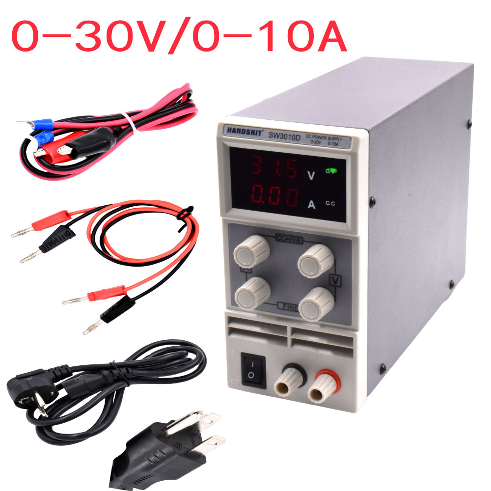

los vasos que tengo son 750 ah entonces me recomiendas esta Archivo adjunto 17276 o para estos vasos es corto.

Esta es la fuente que tengo yo y me va de maravillas - pero mis baterías son de 200Ah C10
Posiblemente te sirva para los vasos de 750Ah (C10?), pero con sus 10A posiblemente tengas que ecualizar muchos días, para recuperar un vaso sulfatado

me da igual el tiempo,sera mejor equalizar con menos amperios que si le pongo una de 30amp castigare menos el vaso,en aliexpress esta en 54 €,sabeis si esta en ebay.
Como tengo que conectar al vaso bueno ++ y -- claro pero com tengo que poner el voltaje y los amperios y cuantos dias ya que lo voy a poner en un vaso de cpzs 750 (550 ah c10/ 750 ah c100) segun el que me lo vendio me dio esa referencia ya que en el vaso no pone nada,el vaso es de color negro con la parte de arriba gris,y pesa sobre 28 kl,lo que tiene escrito por la mitad en el vaso lo tiene como cuñado es lo unico qu le visto.
Re: Batería: Recuperar una celda / un vaso sulfatado
el_cobarde
elmecanic
... com tengo que poner el voltaje y los amperios y cuantos dias ... en un vaso de cpzs 750 (550 ah c10/ 750 ah c100)
Normalmente se ecualiza a 2.60V por vaso con una intensidad (en amperios) de 5% de la capacidad nominal C10 (en Ah), que en tu caso serían 28A. Como solo tienes 10A, la ecualización tardará más tiempo
Empiezas con la ecualización, cuando el vaso haya estado en flotacion, es decir, cargado a tope. Con 10A tardará bastante en llegar a 2.60V (medidos en los bornes del vaso, no lo que marca la patalla de la fuente !); pueden ser varios días
Después equalizas a 2.60V durante varios días o hasta semanas, hasta que la densidad ya no suba más. El electrolito burbujeará fuertemente, no te asustes. Y no olvides rellenar agua, cuando haga falta
Si tienes varios vasos en el mismo estado de sulfatación, puedes ecualizarlos juntos. Por ejemplo, 4 vasos en serie a 10.4V (medido en los bornes !) con 10A
Consejos prácticos:
- Para conseguir 2.60V en los bornes del vaso, tendrás que poner la fuente a 3.10V, aproximadamente, por la caída de tensión en los cables (por lo menos, con mi fuente es así)
- Posiblemente no llegue nunca a 2.60V la tensión del vaso y no pase de 2.56V, por ejemplo. Da igual, ecualizas a esta tensión
- También es posible, que después de ecualizar varios días a 2.60V con 10A, la intensidad baje a 9A u 8A. Esto sería buena señal y significaría, que la desulfatación está teniendo resultado
- Cuando la densidad del electrolito ya no suba más en dos días, das por finalizada la ecualización
- Controla el nivel del electrolito cada día
- También controla la temperatura del vaso, no debería subir a más de 35C - aunque con 10A apenas se calentará
