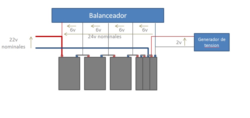

    Cita Iniciado por junavar Ver mensaje
    Cuando hablas de vasos, entiendo que te refieres a 2 celdas de las 3 que tiene la 8ª trojan. ¿No?. ¿Cómo has hecho esto?
    En mi "hilo de los 23 vasos" lo describo detalladamente; en el apartado "Como castrar a una monoblock"
    Actualmente, mi banco de baterías se compone de 7 Trojan T105 (200Ah C10) y 3 vasos Fiamm (300Ah C10). Los dos "vasos Trojan", resultado de la castración, los tengo guardados como reserva
    El balanceador tendrá 5 hilos para gestionar las 3 trojan + 1 conjunto de 3 vasos ...
    El balanceador tiene 8 cables, 4 pares (pos + neg), para 4 baterías / vasos de la misma tensión (admite entre 2.4V y 12V)
    El problema que veo es el tercer vaso no se va descargar por el inversor e introduce una fuente de desequilibrio que no puedes compensar con el balanceador.
    En este conjunto de vasos tendrías que introducir un nuevo balanceador de 3 vasos. Alternativamente, a lo mejor es suficiente con conectar el vaso "díscolo" a una fuente de tensión constante e igual a la tensión de flotación de la celda
    No hay problema con el vaso huérfano! Bastan 2 balanceadores para el banco de 7 Trojan + 2 Fiamm, más el vaso Fiamm huérfano. Cada balanceador está conectado a (4 x 6V), mientras el regulador y el inversor están conectados a solo 7 Trojan + 2 Fiamm (46V). Mirar mi esquema del post #115
    Todo esto ya le hemos comentado Mleon y yo en los posts anteriores
    Gracias por tu esquema mucho más profesional que el mío del post #115
    Quizás yo me plantearía poner el vaso huérfano al final de la cadena, y utilizando un convertidor DC/DC no aislado hacer que toda la cadena alimente a la tensión de flotación el vaso huérfano ...
    Se me olvidaba decir, que así como dices (el huérfano al principio o final del banco de baterías) lo tenía pensado al principio, pero por la colocación de mis baterías me es más fácil el acceso al huérfano, como he puesto en el esquema de mi post #115
    Los convertidores DC-DC que tengo, son CV sencillos - no sirven para mantener una intensidad constante
    En cambio, la fuente DC regulable y aislada que tengo, me va de perlas y es muy confortable. Con ella da igual, donde esté situado el vaso huérfano
    Edito:
    Ahora creo entender lo que quieres decir con los 5 hilos, junavar
    Efectivamente, el balanceador tiene esos 8 hilos que digo, 4 pares de dos hilos. Pero el negro del primero tiene que estar al mismo potencial que el rojo del segundo etc., porque se conectan a baterías/vasos en serie
    Es decir, hay 3 de los 4 pares de hilos que son como si fuera un solo hilo, lo que significa que en realidad son solo 5 hilos
    Supongo que el balanceador lleva 8 hilos, para hacer "más fácil" la conexión para gente con todo tipo de conocimiento

    Con el vaso fuera del banco, puedes usar un convertidor DC-DC, conectado al banco restante
    Con el vaso conectado, necesitas una fuente AC-DC regulable, que te permita ecualizar el vaso con 10A a 2.7V
    Yo tengo esta fuente AC-DC: https://www.aliexpress.com/item/KPS3...719054084.html

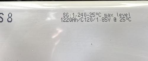

    Predeterminado Re: Batería: Recuperar una celda / un vaso sulfatado
    Buenos días a todos, yo tengo una instalación a 24V con 12 vasos Enersys Power Safe. Adjunto fotografía. He estado midiendo la densidad de los vasos y están todos a 1,20 más o menos. Ayer realicé una ecualización con el propio regulador Xantrex Mppt 60 y como mucho subieron a 1,21-1,22. La tensión se puso más o menos en unos 30,2V. ¿En qué estado creéis que están mis baterías? ¿qué debo hacer para que suba más la densidad? Espero consejos sabios. Gracias.
    Se me había olvidado la foto. perdón...
    Batería: Recuperar una celda / un vaso sulfatado-fullsizerender.jpg
  22. #147
    Cita Iniciado por rubenojala Ver mensaje
    Estos vasos necesitan ecualizar durante más tiempo. Si la densidad es tan igualada entre ellos, puedes ecualizar todo el banco a la vez. Si puedes, a 32V con 20A-30A de intensidad, durante varios días, hasta que la densidad haya subido a 1.27g/ml, aproximadamente
    (tus vasos son de mucha capacidad, unos 1000Ah C10, por eso necesitan más intensidad para ecualizar que los de JJG)
    Comentario para los dos: Ojo con el nivel del electrolito! Ecualizando, los vasos beben mucha agua.
