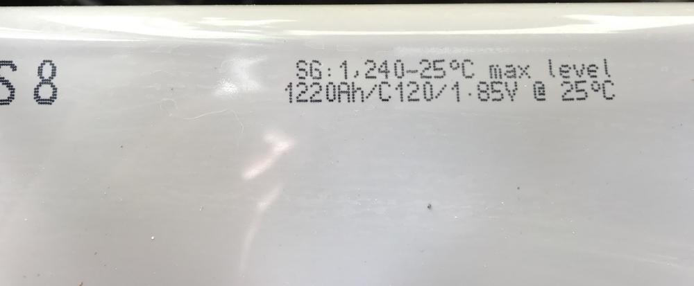

Buenos días a todos, yo tengo una instalación a 24V con 12 vasos Enersys Power Safe. Adjunto fotografía. He estado midiendo la densidad de los vasos y están todos a 1,20 más o menos. Ayer realicé una ecualización con el propio regulador Xantrex Mppt 60 y como mucho subieron a 1,21-1,22. La tensión se puso más o menos en unos 30,2V. ¿En qué estado creéis que están mis baterías? ¿qué debo hacer para que suba más la densidad? Espero consejos sabios. Gracias.

Re: Batería: Recuperar una celda / un vaso sulfatado
Se me había olvidado la foto. perdón...
Archivo adjunto 16920
rubenojala
Estos vasos necesitan ecualizar durante más tiempo. Si la densidad es tan igualada entre ellos, puedes ecualizar todo el banco a la vez. Si puedes, a 32V con 20A-30A de intensidad, durante varios días, hasta que la densidad haya subido a 1.27g/ml, aproximadamente
(tus vasos son de mucha capacidad, unos 1000Ah C10, por eso necesitan más intensidad para ecualizar que los de JJG)
Comentario para los dos: Ojo con el nivel del electrolito! Ecualizando, los vasos beben mucha agua.
La ecualización en mi regulador es de sólo 1 hora, y ese parámetro creo que no se puede modificar. Miraré el parámetro de 32V.
Lo pondré durante 4 ó 5 días seguidos. Y os iré contando.
rubenojala
La ecualización en mi regulador es de sólo 1 hora ... Lo pondré durante 4 ó 5 días seguidos
1 Hora es poco para recuperar vasos sulfatados. Mira si puedes poner la absorción a 32V (o a 31.5V) y hacer muchas horas de absorción cada día
Buenas, estos son los parámetros configurados en mi regulador (ya los comentamos en otro foro)
Flotación: 2,23V/Elemento: 26,76V
Absorción: 2,33V-2,4V/Elemento: 28,40V
Ecualización: 2,5V-2,75V/Elemento: 31,5V
Horas de absorción: 2 horas/día
Rubén
