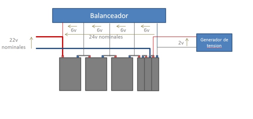

    Ya que estamos hablando de balanceadores, os diré que "truco" he ideado para balancear mis 23 vasos / celdas
    Como sabéis, tenía 8 monoblock Trojan T105 en serie (48V) y he eliminado una celda (46V), para que el híbrido no corte por sobretensión al superar los 60V, ecualizando (o debido al efecto nube, en absorción)
    Había comprado un balanceador para 4 T105 y como ha dado tan buen resultado, he comprado otro más
    A este segundo balanceador no le puedo conectar 4 T105, porque solo tengo 3 T105 y dos vasos individuales
    El "truco": Conectaré los 2 vasos como los últimos del banco de batería y les conectaré un vaso más, pero solo en un polo, el otro lo dejo abierto - a este vaso "colgante" pienso conectar un cable del balanceador
    Es decir: El regulador y el inversor los conectaré a 23 vasos, pero el segundo balanceador a 3 Trojan y 3 vasos. De esta forma, los dos balanceadores juntos balancearán 8 baterías de 6V: 7 Trojan T105 y 3 vasos de 2V en serie
    Es decir: El híbrido verá solo 23 vasos, pero cada uno de los dos balanceadores verá 4 baterías de 6V
    Efecto secundario positivo: El vaso añadido participará algo en carga y descarga del banco, aumentando la capacidad, por medio del balanceador, ya que éste se comporta como un buen Robin Hood
    Estáis de acuerdo con esta lógica, o véis algun fallo en mi razonamiento ?

    Debe ser cosa de la edad pero, al menos a mí, un esquemita ayudaría a entender mejor lo que planteas.
    El vaso que no participa en la carga solar, .....como tienes idea de que se mantenga cargado?
    Con lo que le den el resto a través de balanceador o con un cargador enchufado permanentemente dando la tensión de flotación de dicha celda?

    Predeterminado Re: Batería: Recuperar una celda / un vaso sulfatado
    Cita Iniciado por junavar Ver mensaje
    Debe ser cosa de la edad pero, al menos a mí, un esquemita ayudaría a entender mejor lo que planteas ...
    Tienes mucha razón, junavar! Allí va el esquema: . . . . . . . Batería: Recuperar una celda / un vaso sulfatado-balanceador_esquema.jpg
    Ésta es la pregunta que esperaba!
    Exactamente ésta es la respuesta que iba a dar!
    El balanceador, siendo un buen Robin Hood, hará lo siguiente:
    - Cuando las baterías se descargan, robará amperios al vaso huérfano, para darlos a las (3 Trojan + 2 vasos)
    - Cuando las baterías se cargan, robará amperios a las (3 Trojan + 2 vasos), para darlos al vaso huérfano
    Espero que carga y descarga del vaso huérfano sean equilibradas; de esta forma el huérfano participaría en los ciclos -por medio del balanceador-, aumentando en algo la capacidad del banco de baterías
    Si no fuera el caso, lo mantendría permanentemente en flotación (con 1-2A), mediante un convertidor DC-DC
    Última edición por el_cobarde; 15/01/2017 a las 10:05 Razón: añadir imagen

    Esto va pareciendo una novela; un huérfano, Robin Hood...
    Los terminales del balanceador siguen algún orden de conexión, o simplemente positivos con positivos y negativos con negativos?
  17. #117
    Es que, como estoy de buen humor, me siento un poco poeta ...
    El título de la novela: Robin Hood, alias "el balanceador", y el vaso huérfano
    El esquema lo encuentras en mi post #115

    Has estimado el desequilibrio de tensión máximo entre el huérfano y los demás? En absorción los vasos de 6 V están a 7,4, más o menos, y el huérfano a unos 6-6,4, no es mucha diferencia?
  19. #119
    Mirándolo bien, la tensión máxima (en ecualización) de cada vaso será de 2.6V y la del huérfano será de 2.0V
    Creo que esta diferencia en tensión de 0.6V es buena, para que el balanceador le regale muchos amperios al huérfano
    En descarga, los 11 vasos estarán a 1.9V, mientras el huérfano estará a 2.1V - una diferencia de 0.2V
    Como la ecualización dura poco tiempo, pienso que el balanceador equilibrará descarga y carga ... qué opináis?

    Entonces los vasos de 6 v, como mucho estarán a 7,8 v, mientras que el grupo de 3 vasos estará a 2,6+2,6+2, teniendo los 0,6 v de diferencia que dices. En la ficha del balanceador aparece algún dato al respecto?
  21. #121
    Entonces los vasos de 6 v, como mucho estarán a 7,8 v, mientras que el grupo de 3 vasos estará a 2,6+2,6+2, teniendo los 0,6 v de diferencia ...
    Exactamente, así será
    No hay información, como suele ser en los productos chinos. Sólo dice, que la intensidad máxima de balance es de 10A
    Pero la (poca) experiencia que tengo, me dice que podría ir bien ...
    Posiblemente no lo haya dejado claro hasta ahora:
    La razón por la que hago "el truco del vaso huérfano" es, porque el balanceador no puede balancear baterías de 6V junto con 2 vasos de 2V en serie; pero sí puede con 3 vasos de 2V en serie
    Aplicando el truco, todo mi banco de baterías (de 23 vasos + el huérfano) estará balanceado !

    Decidme vuestra opinión, por favor - véis algún problema con el "invento" del vaso huérfano ?
  23. #123
    Avatar de Mleon
    may 2016
    MADRID
    997
    Predeterminado Re: Robin Hood y el vaso huérfano
    Conceptualmente no veo problema, aunque sin conocer las tripas del balanceador es difícil asegurarlo
    Quizás yo me plantearía poner el vaso huérfano al final de la cadena, y utilizando un convertidor DC/DC no aislado hacer que toda la cadena alimente a la tensión de flotación el vaso huérfano
    Pero esa idea es posible que no haga falta y simplemente con el balanceador el vaso huérfano se mantenga en buenas condiciones, en cualquier caso seguro que lo vas a chequear y validar con unos pocos días
    Por favor, pásame el link del balanceador pare que le eche una ojeada...gracias
  24. #124
    Gracias, Mleon
    En el caso de que el balanceador no cuide bien al vaso huérfano, lo haré así
    Otra opción sería una fuente DC regulable. Como los vasos añadidos son Fiamm de 300Ah C10, no se ciclan exactamente igual que las Trojan T105, que son de 200Ah C10. En caso de que el balanceador no consiga compensar la diferencia en resistencia interna, tendré que apoyar a los tres vasos Fiamm con la fuente DC
    Eso es lo que espero. La capacidad nominal de este vaso es de unos 500Wh. El ciclaje que le dará el balanceador posiblemente sea menor que el de los otros vasos, pero algo de capacidad aportará.
    Y lo más importante: Espero que la profundidad de descarga y de carga que le dará el balanceador al vaso huérfano será equilibrada: Cada noche debería estar a la misma tensión -y al mismo SOC- que los otros vasos. Lo veremos ...
    Claro; te lo paso por PM
    Cuando hablas de vasos, entiendo que te refieres a 2 celdas de las 3 que tiene la 8ª trojan. ¿No?. ¿Cómo has hecho esto?
    El balanceador tendrá 5 hilos para gestionar las 3 trojan + 1 conjunto de 3 vasos.
    El problema que veo es el tercer vaso no se va descargar por el inversor e introduce una fuente de desequilibrio que no puedes compensar con el balanceador.
    En este conjunto de vasos tendrías que introducir un nuevo balanceador de 3 vasos. Alternativamente, a lo mejor es suficiente con conectar el vaso "díscolo" a una fuente de tensión constante e igual a la tensión de flotación de la celda.
