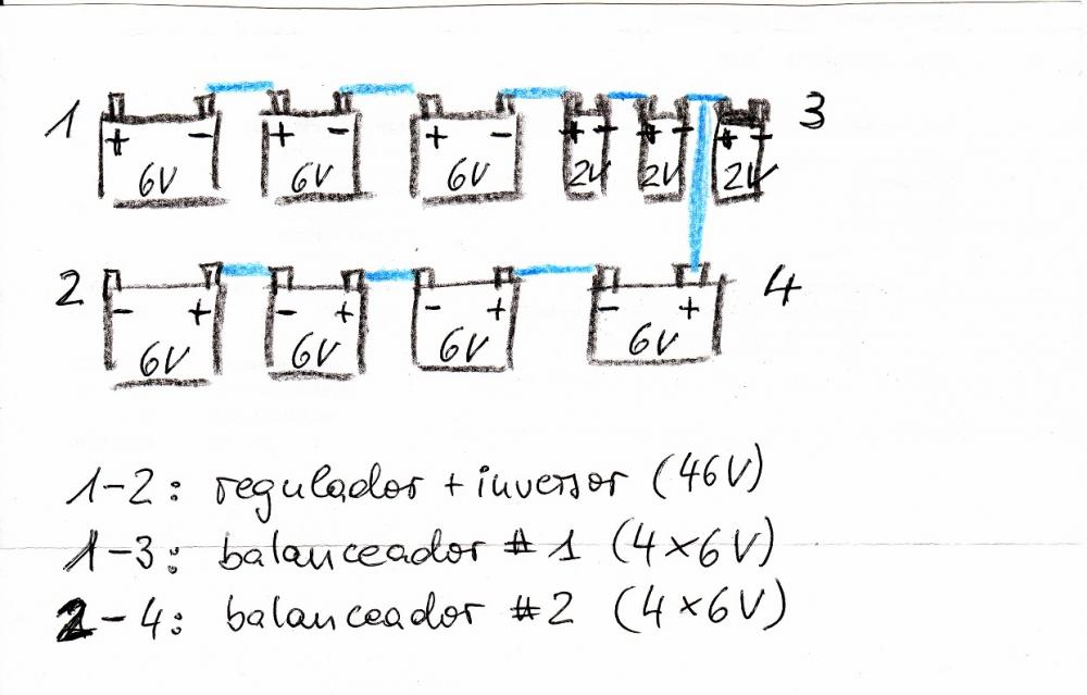

Ya que estamos hablando de balanceadores, os diré que "truco" he ideado para balancear mis 23 vasos / celdas
Como sabéis, tenía 8 monoblock Trojan T105 en serie (48V) y he eliminado una celda (46V), para que el híbrido no corte por sobretensión al superar los 60V, ecualizando (o debido al efecto nube, en absorción)
Había comprado un balanceador para 4 T105 y como ha dado tan buen resultado, he comprado otro más
A este segundo balanceador no le puedo conectar 4 T105, porque solo tengo 3 T105 y dos vasos individuales
El "truco": Conectaré los 2 vasos como los últimos del banco de batería y les conectaré un vaso más, pero solo en un polo, el otro lo dejo abierto - a este vaso "colgante" pienso conectar un cable del balanceador
Es decir: El regulador y el inversor los conectaré a 23 vasos, pero el segundo balanceador a 3 Trojan y 3 vasos. De esta forma, los dos balanceadores juntos balancearán 8 baterías de 6V: 7 Trojan T105 y 3 vasos de 2V en serie
Es decir: El híbrido verá solo 23 vasos, pero cada uno de los dos balanceadores verá 4 baterías de 6V
Efecto secundario positivo: El vaso añadido participará algo en carga y descarga del banco, aumentando la capacidad, por medio del balanceador, ya que éste se comporta como un buen Robin Hood
Estáis de acuerdo con esta lógica, o véis algun fallo en mi razonamiento ?
Debe ser cosa de la edad pero, al menos a mí, un esquemita ayudaría a entender mejor lo que planteas.
S2
Tienes mucha razón, junavar! Allí va el esquema: . . . . . . . Archivo adjunto 15917
Ésta es la pregunta que esperaba!
Exactamente ésta es la respuesta que iba a dar!
El balanceador, siendo un buen Robin Hood, hará lo siguiente:
- Cuando las baterías se descargan, robará amperios al vaso huérfano, para darlos a las (3 Trojan + 2 vasos)
- Cuando las baterías se cargan, robará amperios a las (3 Trojan + 2 vasos), para darlos al vaso huérfano
Espero que carga y descarga del vaso huérfano sean equilibradas; de esta forma el huérfano participaría en los ciclos -por medio del balanceador-, aumentando en algo la capacidad del banco de baterías

Los terminales del balanceador siguen algún orden de conexión, o simplemente positivos con positivos y negativos con negativos?
Has estimado el desequilibrio de tensión máximo entre el huérfano y los demás? En absorción los vasos de 6 V están a 7,4, más o menos, y el huérfano a unos 6-6,4, no es mucha diferencia?
Mirándolo bien, la tensión máxima (en ecualización) de cada vaso será de 2.6V y la del huérfano será de 2.0V
Creo que esta diferencia en tensión de 0.6V es buena, para que el balanceador le regale muchos amperios al huérfano
En descarga, los 11 vasos estarán a 1.9V, mientras el huérfano estará a 2.1V - una diferencia de 0.2V
Como la ecualización dura poco tiempo, pienso que el balanceador equilibrará descarga y carga ... qué opináis?
Entonces los vasos de 6 v, como mucho estarán a 7,8 v, mientras que el grupo de 3 vasos estará a 2,6+2,6+2, teniendo los 0,6 v de diferencia que dices. En la ficha del balanceador aparece algún dato al respecto?
Exactamente, así será
No hay información, como suele ser en los productos chinos. Sólo dice, que la intensidad máxima de balance es de 10A
Pero la (poca) experiencia que tengo, me dice que podría ir bien ...
Posiblemente no lo haya dejado claro hasta ahora:
La razón por la que hago "el truco del vaso huérfano" es, porque el balanceador no puede balancear baterías de 6V junto con 2 vasos de 2V en serie; pero sí puede con 3 vasos de 2V en serie
Aplicando el truco, todo mi banco de baterías (de 23 vasos + el huérfano) estará balanceado !
Decidme vuestra opinión, por favor - véis algún problema con el "invento" del vaso huérfano ?
Conceptualmente no veo problema, aunque sin conocer las tripas del balanceador es difícil asegurarlo
Quizás yo me plantearía poner el vaso huérfano al final de la cadena, y utilizando un convertidor DC/DC no aislado hacer que toda la cadena alimente a la tensión de flotación el vaso huérfano
Pero esa idea es posible que no haga falta y simplemente con el balanceador el vaso huérfano se mantenga en buenas condiciones, en cualquier caso seguro que lo vas a chequear y validar con unos pocos días

Cuando hablas de vasos, entiendo que te refieres a 2 celdas de las 3 que tiene la 8ª trojan. ¿No?. ¿Cómo has hecho esto?
El balanceador tendrá 5 hilos para gestionar las 3 trojan + 1 conjunto de 3 vasos.
El problema que veo es el tercer vaso no se va descargar por el inversor e introduce una fuente de desequilibrio que no puedes compensar con el balanceador.
En este conjunto de vasos tendrías que introducir un nuevo balanceador de 3 vasos. Alternativamente, a lo mejor es suficiente con conectar el vaso "díscolo" a una fuente de tensión constante e igual a la tensión de flotación de la celda.
