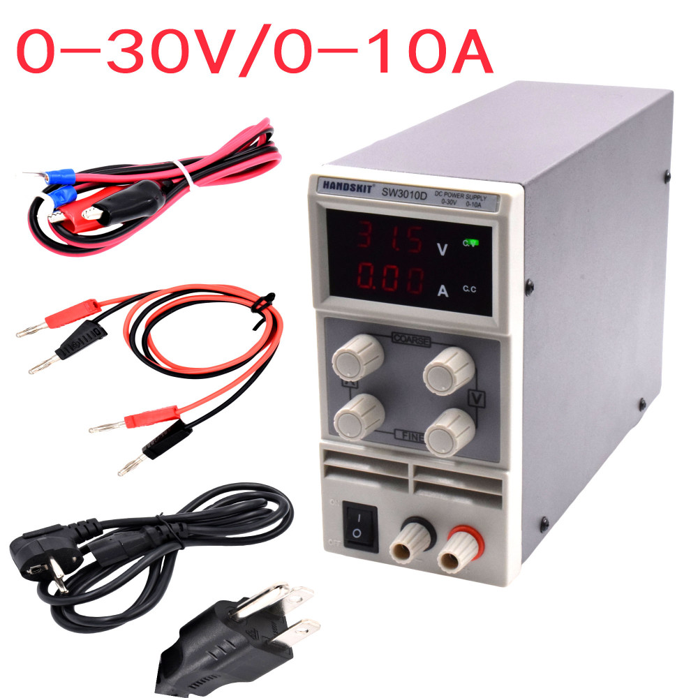

    Hola esquirol - como anda este intento de recuperar baterías? Densidades altas?
    Ayer me llegó mí fuente DC regulable entre 0-30V y 0-10A: . . . . . . . . . . Batería: Recuperar una celda / un vaso sulfatado-kps3010d_1.jpg
    La estoy probando en una Trojan T105, a 7.8V y 6.0A - hasta ahora todo perfecto ...
    Cita Iniciado por mmonge Ver mensaje
    Y llega a 32v o a 30v como dice el anuncio?
    Esta fuente DC llega a 30.0V, no a 32V

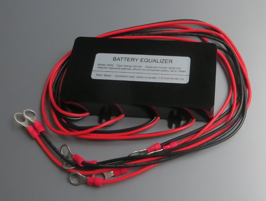

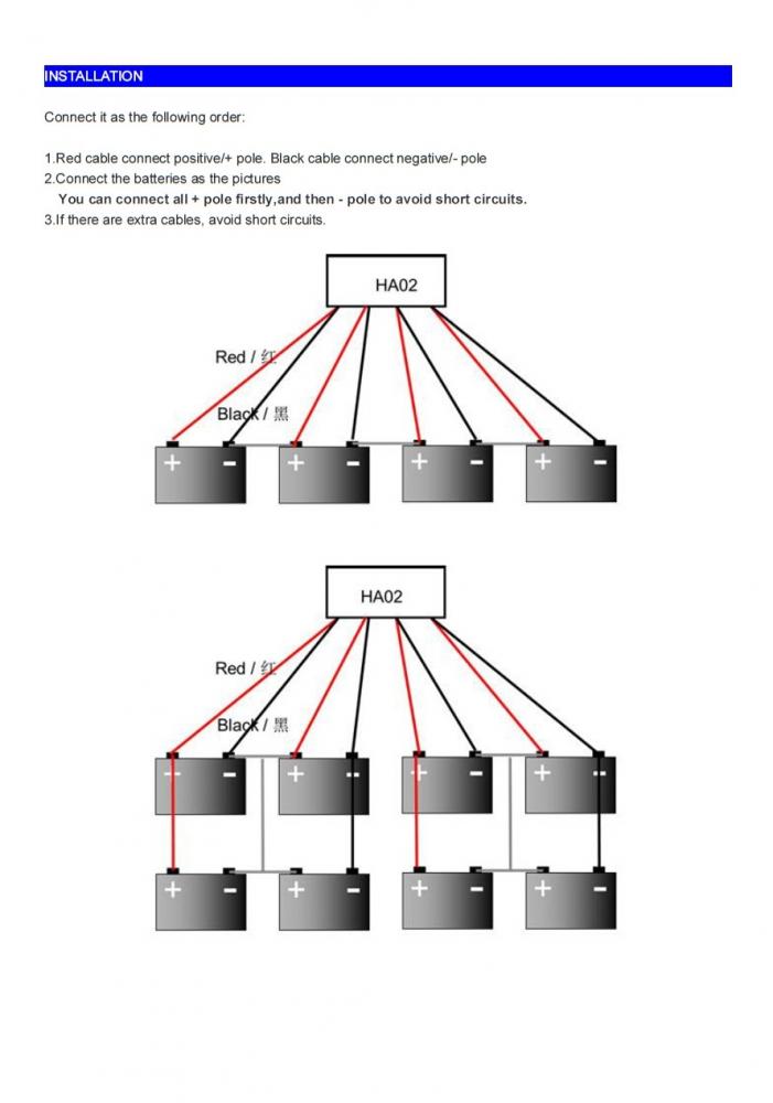

    Tengo buenas noticias!
    Como sabéis, había encargado un "balanceador de baterías" como éste (modelo HA02):
    . . . . . . . . . . . . Archivo adjunto 15821 . . . . . . . . . . . . Archivo adjunto 15822
    Ayer me llegó y hoy lo he conectado a 4 de mis Trojan T105. El resultado es muy prometedor!
    Ecualizando con 58.6V (son 2.55V por vaso; recordar que tengo 23 vasos), antes de conectar el balanceador, estas 4 baterías tenían
    7.45V -- 7.60V -- 7.58V -- 7.97V.
    Las diferencias se deben a resistencia interna diferente (por culpa de sulfatación)
    En el momento de conectar el balanceador, las tensiones cambiaron a 7.55V -- 7.63V -- 7.60V -- 7.85V
    De la batería #4 (a 7.85V) salían 1.8A al balanceador y a la batería #1 (a 7.55V) entraban 1.6A desde el balanceador
    Esto es genial! Es prácticamente un BMS con intensidad individual para cada vaso! En mi caso, como no tengo acceso directo a las celdas de las T105, es intensidad individual para cada monoblock - no tan ideal, pero mejor que nada
    Realmente pinta muy bien. O se igualará el SOC de cada celda solo con el manejo de intensidades que hace el balanceador, o tendré que ecualizar una vez la T105 #1 manualmente, para que ya no se desequilibre nunca más, gracias al balanceador.
    Si se confirma este efecto genial del balanceador, compraré otro para los vasos restantes!
    Comentario: El balanceador HA02 sirve igual para 4 vasos de 2V**, 4 baterías de 6V o 4 baterías de 12V (siempre en serie, claro)
    ** Bueno, funciona a partir de 2.4V. Pero si se ecualiza a 2.55V por vaso, balanceará

    Pero a ver, que me estoy liando....a la hora de la desulfatacion que diferencia hay entre un balanceador, una fuente dc, y un cargador de baterías?
    Por que parecen todos el mismo aparato.

    Si lees los hilos que se refieren al tema, verás las diferencias ...
    - Un balanceador no está enchufado a la corriente AC, sólo a las baterías - y eso, permanentemente. Es un "Robin Hood" para las baterías: Quita intensidad a las que tienen de sobra, para dársela a las que tienen poca. Es algo como un BMS ("battery management system")
    - Una fuente DC tiene una entrada para 220V AC y una salida DC, que puede ser regulable o no. Sirve para alimentar consumo DC con corriente de la red
    - Un cargador de batería es una fuente DC, con programas especificos para cargar baterías. Una fuente DC "normal" también puede servir para cargar batería, pero hay que controlar manualmente. Ventaja: Puedes hacer "malabarismos", jugando con tensión e intensidad
    Esto es una fuente DC . . . . Batería: Recuperar una celda / un vaso sulfatado-kps3010d_1.jpg y esto un balanceador . . . . Batería: Recuperar una celda / un vaso sulfatado-balanceador_ha02_1.jpg

    Esto es una fuente DC . . . . Pulsa en la imagen para verla en tamaño completo
Nombre: KPS3010D_1.jpg
Visitas: 283
Tamaño: 178,2 KB
ID: 15825 y esto un balanceador . . . . Pulsa en la imagen para verla en tamaño completo
Nombre: Balanceador_HA02_1.jpg
Visitas: 222
Tamaño: 98,1 KB
    Gracias por la respuesta, "el cobarde".
    Entonces el balanceador no hace nada con la sulfatación?

    Reduce las probabilidades de que ocurra (o reduce la cantidad de sulfatación) al hacer una "mejor" carga del vaso y hacer que llegue a más voltaje en el día a día y que no se desequilibre del resto, subiendo y bajando de voltaje todos los vasos de forma lo más pareja posible. Pero si el vaso ya está sulfatado, hay que usar alguno de los métodos que se comentan aquí, como tener a ese vaso durante un periodo largo (1-3 días) a voltaje alto y amperios bajos.

    Ok. Entonces me queda claro que el balanceador es mas preventivo.

    Como sabéis, había encargado un "balanceador de baterías" ... Ayer me llegó y hoy lo he conectado a 4 de mis Trojan T105 ...
    Esto lo escribí el sábado pasado. Pues en solo 3 dias, el balanceador ha mejorado mucho la igualdad de las 4 Trojan conectadas
    Ya os dije, que he medido intensidad de 1-2A desde la batería más "fuerte" a la más "débil" - segun el manual pueden ser hasta 10A
    Ahora mismo, con el SOC 75% e intensidad de carga 15A, las tensiones de las 4 Trojan conectadas al balanceador son 6.68V, 6.68V, 6.67V, 6.73V. Sin balanceador, en las mismas condiciones, había unos 0.30V de diferencia entre baterías
    Este balanceador HA02 me convence! Me convence tanto, que he encargado dos ejemplares más: Uno para un amigo con 4 Trojan T105 y otro para mi, para balancear mis otros vasos / celdas / monoblocks
    Recordar que mi sistema FV trabaja con 23 vasos, para nunca llegar a 60V, tensión de corte del híbrido
    Es decir, con 4 Trojan T105 balanceadas, me quedan 3 Trojan y 2 vasos sin balancear (11 vasos/celdas)
    Para balancear estos vasos / baterías, tendré que recurrir a un truco: Al grupo de 2 vasos le conectaré un tercer vaso, pero sólo en un borne, sin integrarlo en el banco de baterías. Pero al balanceador sí lo conectaré!
    De esta forma, el balanceador verá 4 baterías de 6V y el banco de baterías verá solo 23 vasos / celdas
    El vaso añadido será alimentado sólo por el balanceador (carga y descarga), por lo que irá igualado con los otros 23 vasos. Lo importante es, que los otros 2 vasos también estarán igualados, cosa que no sería posible sin el vaso añadido ...
    Como efecto secundario positivo, este vaso añadido siempre estará en el mismo estado de carga que los demás vasos (el balanceador se ocupará de esto) y me sirve como "vaso de reserva" en cualquier momento
    Otro efecto secundario agradable: El vaso añadido, aunque no forme parte del banco de baterías, sí contribuye en los ciclos de carga y descarga (mediante el balanceador), aumentando la capacidad del banco de baterías
    Me imagino que funcionará como sigue:
    - La ficha técnica dice que el HA02 puede balancear con hasta 10A; pongamos que sean 5A reales
    - Cuando el inversor descarga al banco de baterías con, digamos, 20A, el vaso extra se decargará con solo 5A máx.
    - Cuando el regulador carga al banco de baterías con, digamos, 25A, el vaso extra se cargará con solo 5A máx.
    - Cuando no hay carga ni descarga, el HA02 equilibrará al vaso extra con hasta 5A
    Resumiendo, el vaso extra siempre irá atrasado en cuanto a carga y descarga, pero acabará igualado
    Conclusión: Este balanceador hace la función de BMS (battery management system) de forma satisfactoria

    - Utilizar un convertidor DC/DC pero aislado para que se pueda conectar en cualquier celda
    - Utilizar un convertidor AC/DC desde la salida del inversor y, por tanto, tener la referencia de voltaje ya aislada que permita conectarlo a cualquier celda
    El concepto del balanceador es correcto para el tema preventivo, pero me gustaría saber la eficiencia de dicho sistema en cuanto al gasto de wh...si tenéis algún esquema electrónico de lo que se compone dicho balanceador os agradezco lo compartáis
    En mi caso no tengo acceso físico diario a la instalación FV y, por tanto, todo este control se lo tendré que dejar a la RPi para que monitorice Vceldas y conecte/desconecte en caso de necesidad
    Los que yo he visto vienen totalmente cerrados, y aunque los abras tienen como una pasta negra que lo tapa todo.
    Supongo que una forma "orientativa" de saber su eficiencia es ver si el balanceador se calienta cuando esta trabajando (ej, entre 2 grupos con bastante diferencia de voltaje). Si no se calienta nada o apenas nada, pues bastante eficiente debe ser.
    - Utilizar un convertidor AC/DC desde la salida del inversor ... que permita conectarlo a cualquier celda
    Yo he probado la primera opción, pero con convertidor no aislado, por lo que hay que deconectar los vasos a tratar del banco de baterías. Funciona perfectamente, pero es poco confortable
    Por eso me he decantado por la segunda opción, con esta fuente DC regulable. Va de maravilla

    El concepto del balanceador es correcto ... pero me gustaría saber la eficiencia de dicho sistema en cuanto al gasto de wh
    Aliexpress dice: "Quiescent current ... 5mA(12V) ... 1.2mA(2.4V)"
    Esto serían 60mW con batería de 12V y 3mW con vasos de 2.4V. Posiblemente se refiere a cada canal, es decir, consumo máximo 4 * 60mW = 240mW. El balanceador está funcionando 24h al día ---> el consumo sería de 6 Wh/día máx.
    En cuanto a la eficiencia del balanceo: Hasta ahora parece buena, cuando tenga el segundo balanceador, lo sabré mejor
    De momento, las cuatro Trojan T105 conectadas al balanceador, muestran diferencia de tensión <0.1V. Antes de conectar el balanceador, la diferencia subía hasta 0.5V (ecualizando)
    Para conseguirlo, era necesario "tratar" dos de las monoblock con la fuente DC, para desulfatarlas
    Es como dice mmonge: No se sabe nada; el balanceador es una "black box"
    El balanceador es pequeño y pesa poco. Podría ser que funcione en base a un Arduino (o similar), que mide la tensión en los cuatro canales e intenta igualarlas, robando intensidad a los canales de más tensión y dándola a los pobres. Todo un Robin Hood de las baterías!
    El máximo balanceo que he medido era de 1.8A; según Aliexpress puede llagar hasta 10A

    Cuando la pantalla de mi fuente indica 8.1V, por ejemplo, en los bornes de la batería mido solo 7.7V. Quiero decir, que la tensión en los bornes siempre es algo menor que la que indica la fuente. Tú lo tienes igual?
    Me he dado cuenta, que esto es simplemente la caída de tensión en los cables, cuando pasan 10A. Los cables que me entregaron con la fuente, son de una sección ridícula, no sirven para 10A
    Me haré unos cables de 2.5mm² y ya no tendré esta diferencia (que desaparece con intensidad baja)
