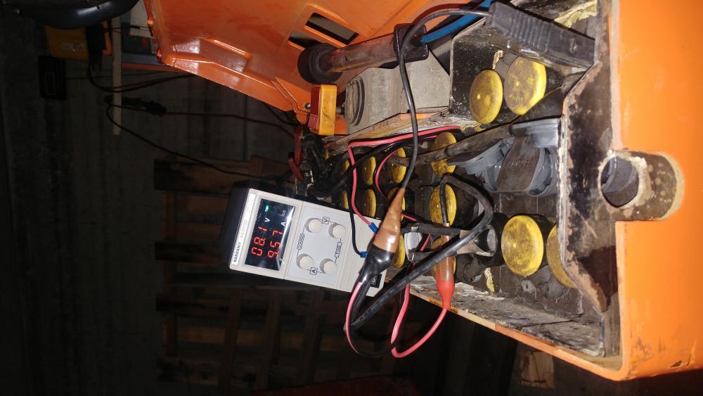

Ayer me llego de aliexpres una fuente regulable en voltaje 0-32 e intensidad hasta 10 amperios y por la noche le conecte 3 vasos de traccion a 8 voltios y 7 amperios,ya comentare que tal va la cosa.
Me ha costado 52 euros,la mitad casi corresponde a portes de dhl,en 7 dias en casa,llevs display y potenciometros de ajuste basto y fino asi como ventilacion forzada.

Ahora mismo acabo de revisar las densidades y parece que van subiendo,ayer lo desconecte durante el dia puesto que los vasos en tratamiento estan en una transpaleta electrica y durante el dia esta en funcionamiento,llevan dos noches escasas de tratamiento y las densidades estavan en 1.21 1.22 1.23,ahora mismo estan en 1.22 1.23 1.24,van a estar todo el fin de semana asi que el lunes ya podre decir algo mas definitivo,tengo la fuente en 8.1 voltios y 9.57 amperios.
La temperatura de los vasos perfecta,no parece que se calienten.
Archivo adjunto 15789Archivo adjunto 15789Archivo adjunto 15789foto del proceso.
Esa es también mi experiencia, teniendo un vaso de 300Ah C10 durante 5 días (y noches) cargando a 2.5V con 10A
Con tan poca intensidad parece que apenas se calientan los vasos, a pesar de estar a tensión alta ... :)
Y como ya dije: La densidad subió de 1.23g/ml a 1.30g/ml - y se mantiene tan alta !
