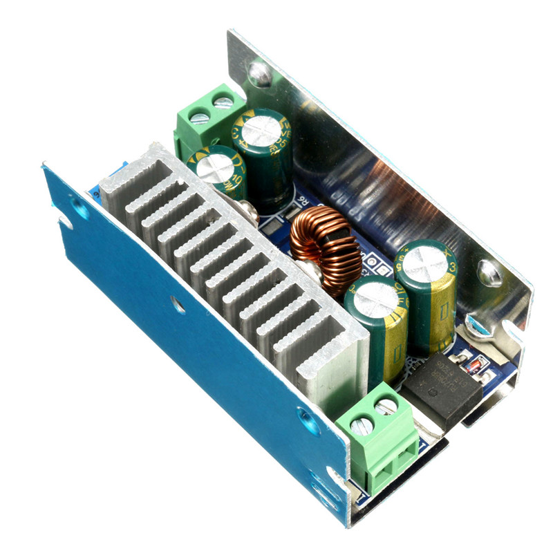

Exacto... un sólo vaso. Supongo que con el convertidor 48v-2v (o 24v-2v) según para qué tipo de bancada, sería la solución ...
Éste es el convertidor DC-DC que tengo (precio: US$8): . . . . . . . Archivo adjunto 15634
Ficha técnica: 200W, entrada 8-60V, salida 1-36V, intensidad <10A, intensidad pico 15A
En realidad, el disipador térmico que lleva no basta; con 100W ya se calienta muchísimo. Pero con refrigeración forzada puede más.
Inconveniente: Regular la tensión de salida no es muy cómodo (con destornillador en un potenciómetro), pero en total va muy bien para ecualizar de 1 a 3 vasos. La tensión de ecualizar es 2.6V para 1 vaso, 5.2V para 2 vasos y 7.8V para 3 vasos; la intensidad entre 8A y 12A
Para reirnos un poco: En la descripción del producto se lee esta frase críptica:
Such as long working hours, please note left margin and make the heat rise
Quiere decir: "Para función contínua, respecta los límites bajos de potencia e intensidad y mejora la refrigeración"
Mi experiencia: Con 10A a 7.5V en salida (75W) tiene 2A a 50V en entrada (100W). Los 25W de diferencia se convierten en calor y el chisme se calienta mucho (a pesar de haber añadido disipadores de aluminio). Estos 100W es lo máximo que puede, más o menos.
Si dejas la tensión siempre al máximo, al coger el vaso todo lo que puede dar el dcdc, a cuánto cae la v de salida del conversor?
Re: Batería: Recuperar una celda / un vaso sulfatado
skolly
Ecualizando un solo vaso, la intensidad máxima (largo tiempo) del DC-DC son 12A; y la tensión se estabiliza en 2.55V
Con el DC-DC frio, son hasta 15A, pero a medida que el DC-DC se va calentando, la intensidad baja a 12A
Para dos vasos en serie son 10A a 5.1V; para 3 vasos en serie son 8A a 7.6V

Con el convertidor DC-DC por US$8 he conseguido hacer subir la densidad a 1.30g/ml(!) en mis 4 vasos Fiamm de 300Ah C10 ... :p
Estoy asombrado lo bien que funciona la ecualización selectiva prolongada (varios días a 2.5V con 8-12A) para desulfatar vasos/celdas
Hay que tener en cuenta que estos vasos tienen como 10 años y estaban previstos para la chatarra

Lo conectas a los 48/24v y la salida a un vaso de 2v, no?
Sí. Como tengo varios vasos de reserva, puedo mantener el banco de baterías funcionando y ecualizar 1, 2 o 3 vasos
Entrada del convertidor DC-DC: 23 vasos, tensión entre 46V y 59V, según modo de carga

Os mantengo informados:
He ecualizado a uno de mis vasos Fiamm de 300Ah C10 (de 10 años de vida) con 8A a 2.50V, durante 3 días y 3 noches
He tenido que añadir agua, pero la densidad ha subido a valores insospechados: 1.30g/ml ... :icon_biggrin:
Con una ecualización normal de 2 horas, no subía de 1.23g/ml. Me parece casi increible!

... solo quedaría probar cuanta "capacidad" real le queda.... Ej, una descarga de 10h de 30A...
Si, ya tengo mis planes para averiguar la capacidad real de mis vasos de 300Ah: Descargar con 30A (consumo de 60W) durante 5 horas y después de dejar descansar el vaso una hora, medir densidad y tensión:
- Si el vaso está al SOC 50% (lo que tocaría), la densidad tendría que ser 1.17g/ml y la tensión 2.02V
- Si resultan otros valores, de ellos se puede deducir la capacidad real
Por ejemplo, si mido 1.10g/ml y 1.94V ---> el vaso estaría al SOC 20% ---> la capacidad real sería 0.7 * 300 = 210Ah
Lo que recomiendas tú, descarga de 30A durante 10h, es exagerado; sería descargar hasta el SOC 0% ... :quemao:
Si lo único que tenían estos vasos era sulfatación, la teoría dice que deberían haber recuperado su capacidad nominal de 300Ah C10
Razonamiento: Si la densidad del electrolito vuelve a subir a 1.30g/ml, todos los cristales de sulfato de plomo deberían haber disociado y las placas del vaso deberían haber recuperado su superficie activa inicial (a no ser que el propietario anterior haya añadido ácido sulfúrico en algún momento, cosa que no espero ... :quemao:)
Cuando haya hecho las pruebas, sabremos si la teoría acierta ...

He hecho la prueba de descargar (con 18A) uno de los vasos hasta el SOC 50% y resulta una capacidad real de 80-100% de la nominal. Después de descargar 8 horas, el vaso tenía el SOC en 40-50% !!
No lo puedo decir con más precisión, porque la intensidad de descarga no era 100% constante
Pero esto me basta y me sobra. Es un resultado excellente! ... :) ... :icon_biggrin: ... :p ... :D ... :cool:

Esta prueba ya esta hecha: Tengo dos de estos vasos Fiamm integrados en mi banco de baterías. El banco hace un ciclo del DOD 30% cada 24 horas (con absorción, flotación y alguna ecualización normal) y los Fiamm mantienen su densidad alta perfectamente.
Realmente un resultado excelente ... :icon_biggrin:

Bueno, es un convertidor DC-DC. Pero solo da 3A (salida DC 1.3V - 26V); 3A me parece poca intensidad para ecualizar
Me convence más el de 10A en AliExpress, por el mismo precio ...

Parece que se convierte en todo un éxito, el convertidor DC-DC para ecualizar vasos de batería ... ;)
El que has elegido es un poco más caro y con tensión de salida hasta solo 15V. Pero para 1-6 vasos sirve igual.
Ventaja: Tiene el disipador de aluminio más grande, supuestamente se calentará menos ...

Una pregunta. En estos DC-DC, el voltaje de salida regulable se mantiene en el mismo valor que le pongas, incluso aunque suba o baje la tensión de entrada?
mmonge
Sí! La tensión de salida no depende de la tensión de entrada.
La tensión de salida se mantiene estable, aunque la tensión de entrada varíe.
