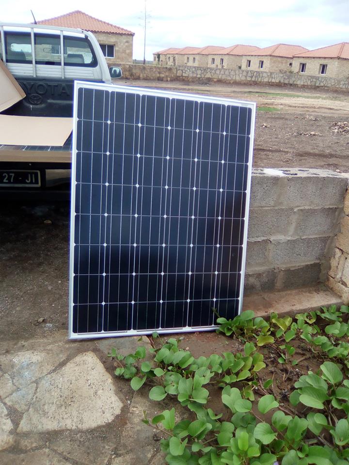

Suena una alarma en el inversor en un sistema solar recien estrenado.
Buenas tardes,
He instalado el sistema solar hace una semana. Todos los días a las 11 de la mañana suena una alarma en el inversor, y entonces desconecto 12 de los 24 paneles conectados al controlador y cesa la alarma. Cuando hace menos sol, vuelvo a conectar los 12 paneles. He leído el manual del controlador, y dice que durante 120 minutos después de salir el sol mas o mneos, entra en modo carga rápida, después entra en estado de boost y después en estado float. También dice que hace una ecualización automática, pero no dice cuando ni cuantas veces al año. Yo sospecho que al ser nuevo, la configuración de fabrica le indica que haga una ecualización de las baterías, y que al subir mucho la tension de las baterías ( 16 de 12 voltios 200 Ah, conectdas en 2 series de ocho en paralelo), hace saltar una alarma en el inversor para avisar el inversor de que puede haber una sobrecarga en los aparatos concetados AC o quizás para avisar de un fallo. No se la razón. Normalmente he leído que tienen alarmas para avisar de sobrecarga o demasiado poca carga en las baterías. Sospecho también, que al interrumpir la ecualización al desconectar 12 de los paneles, y entonces no tener electricidad para realizar la ecualización el controlador. Este, es decir el controlador lo vuelve a intentar al dia siguiente y lo seguirá intentando hasta que lo consiga, y yo asustado por la alarma todos los días desconecto 12 de los 24 paneles y la alarma cesa. Asi que he pensado, desconectar el inversor por si acaso, conectar los 24 paneles y esperar que salga el sol a ver si realiza una ecualización de una vez por todas y al dia siguiente, probar a conectar el inversor de nuevo y rezar para que no se haya estopeado nada y que todo funcione. Pero antes de hacerlo, quería preguntaros a vosotros que entendéis de esto, a ver si estoy haciendo lo correcto y me arriesgo a hacerlo. Supongo que si se produce la ecualización, no pasara nada pues el controlador esta preparado para hacer esto automáticamente y por lo que he leido es bueno para las baterías. ¿Me aconsejáis que lo haga asi o que me aconsejáis y que opináis?
Muchas gracias por vuestra ayuda y consejo de antemano.

Muy cierto lo que dices, Gabriel. Son placas de 48 células, no de 60 células, como pensaba yo.
Entonces, 6 placas seriadas dan Vmp=144V y Voc=170V (con el calor de Canarias, menos) ---> no problem!
Estamos como al principio: No sabemos lo que falla! Debería funcionar, pero ... :quemao:

La ficha técnica de tus placas (la de tu post #5) está equivocada!
Estas placas no son de 48 células! Son de 60 células! Vmp e Imp no cuadran con 250Wp! Y también se ve en la foto!
Que yo sepa, no existen células FV que sumen 250Wp con solo 48 células. Serían 5.2Wp por célula
- Con Vmp=24V e Imp=8.33A, la potencia sería solo 200Wp - no cuadra
- Con 250Wp y Vmp=24V, la Imp debería ser 10.4A - tampoco cuadra

Archivo adjunto 15624
Buenas tardes,
Incluyo foto de uno de los paneles solares. Incluyo archivo con manual del controlador donde se ven imagenes de como van las conexiones en la parte trasera. Quizas eso aclare algo.

Incluyo foto de uno de los paneles solares ...
Muy mal -pero que muy mal !- la documentación que ajuntan estos chinos!
Lo único fiable es la foto! La placa de la foto tiene 48 células, las puedes contar tú mismo: 6 de ancho y 8 de alto.
Con esto queda asegurado que su Vmp es de 24V. Tienes que medir la Icc - si es alrededor de 9A, la placa es de 200Wp; si es 11-12A, la placa es de 250Wp.

Mira, yo no conozco este regulador / inversor que tienes y no te puedo decir nada seguro
Iba a escribir otra cosa, pero en este momento me doy cuenta de algo importante:
- Con 250Wp e Imp=8.33A, la Vmp sería 30V, o sea 60 células - este será el caso
Con lo que volvemos a mi versión anterior: 6 placas seriadas dan Vmp=180V y Voc>200V ---> demasiada tensión ---> se trata de un problema de sobretensión (aunque en este caso no ayudaría el desconectar uno de los strings ...:confused:)
La intensidad de 2 strings (de 6 placas seriadas) en paralelo sería Imp=16.7A

Yo creo que la placa es de 200 w...no de 250.
Yo también creo que la placa es de 200Wp, Vmp=24V, Imp=8.33A
