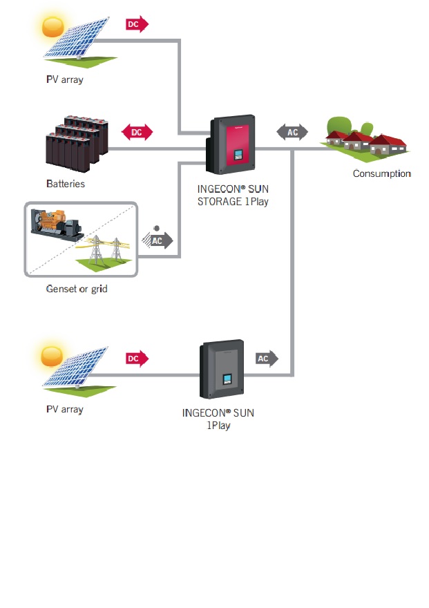

116 V para tensión de boost es apropiada para tu configuración. No se de dónde sacas que debería ser 12,6 Vx8.
hawaii
Me refiero a una configuración como la de la imagen. Podrías tener todas las baterías en serie.
Archivo adjunto 15753

Si Hawaii tiene previsto ampliar placa y potencia, es buena opción la configuración de inversores de red porque las ampliaciones son muy sencillas.

Son on-grid, para el caso de hacer una ampliacion. Con 16 baterias a 400Ah y 96V, tengo 38Kw para la noche y una produccion de 26Kw. Luego si amplio, ampliaria 24 paneles para el dia y no necesitaria baterias y la forma mas economica, seria solo los paneles y un inversor on-grid, que segun entiendo(corrijame si me equivoco) puedo conectar a la instalacion electrica del edificio(aunque no tuviese conectado el otro sistema solar con baterias) y cuando estos paneles produzcan electricidad durante el dia, tendre electricidad. Y luego por la noche, gasto las baterias del otro sistema 20Kw al 50% SOC mas o menos.
¿Que le parece, yo lo habia pensado asi?
Archivo adjunto 15787
Archivo adjunto 15785
Tambien he hecho un esquma de los 2 bancos de bateria en paralelocon un solo diodo de 150V y 60A, y queria preguntar si ¿al final no es lo mismo que el esquema del Dr. Martinez. El regulador puede leer la tension en la bateria master en los 2 esqumas y no puede en la segunda bateria en los 2 esqumas?.
La primera puede ciclar/cargar a la segunda y la segunda a la primera no.
Tambien queria preguntar ¿por que la master sufre mas que la segunda? La segunda es cargada por la primera al perder carga y se carga y descarga constantemente durante la noche o cuando no funciona el regulador, pero la primera solo se descarga y no es cargada por la segunda, con lo cual se cicla menos.
Muchas gracias
Javier
La red, podrías crearla con el inversor que ya tienes,
¿Quiere decir que en la red tendria que haber tension y que dicha tension podria ser la del otro inversor que esta constantemente conectado, y que para que hubiese tension en la red del edificio, tendria que tener un electrodomestico permanentemente funcionando o no haria falta?
En el esquema que he enviado, se ven 3 inversores on-grid simplemente conectados cada uno a un enchufe de la red del edificio.
¿A que se refiere cuando dice que no sabe como se comportarian?
