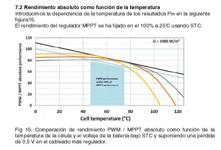

Te falta un poco, descender a la realidad. Según parece, y según la foto del panel también, tienes 24 paneles de 200 W. Eso te podría hacer pensar que dichos paneles pueden entregar una potencia de 4800 W. Suponiendo que estés en un sitio "fresquito" de Angola, la temperatura media cuando hace sol pasa de 30 ºC, por lo que la tensión de los paneles, disminuye, en aproximadamente un 20 %. Es decir, sólo por efecto de la temperatura, tus paneles, en vez de producir 4.800 W, producen 3.840 W. Pero eso no es todo, a estas fechas la irradiación máxima, en las horas centrales, en lugar de ser 1.000 W, es de unos 800 W-850, cuando el sol pega directamente, que serán pocas horas al día. Resumiendo, tus paneles, por estas fechas, no producen más de 3.200 W. Por eso te he dicho varias veces que te olvidarás de la potencia.
Es lógico que te envíen un regulador PWM, con esa temperatura con un MPPT sólo podrías tener más pérdidas, si el regulador PWM que te envían fuese bueno.
Para que te hagas una idea, con esas temperaturas, la tensión de máxima potencia disminuye hasta los 115-116 V, que es muy similar a la tensión de baterías en absorción. Conclusión, con un MPPT no ganas nada, si acaso pierdes, puesto que en un MPPT, como poco, hace falta diodo, transistor e inductor y en un PWM sólo hace falta transistor. Me he referido a los elementos que tienen pérdidas en uno y otro regulador.
Por buscarle una solución barata a lo que te han enviado, puedes cargar los dos bancos y descargarlos de forma alternativa. Con eso reducirías el ciclaje.
Otra cosa que quizás necesites, porque el regulador parece pésimo, es colocar un filtro DC a la salida del regulador, pero no es seguro que funcione bien. Verás, si el regulador "sujetase" bien la tensión de baterías, no debería saltar con la mitad de las placas, como viste, peo tampoco con todas las placas.

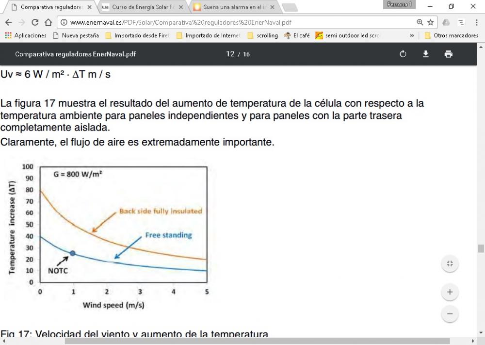

La velocidad del viento donde estan los paneles es 1/s, no estan tapados por detras y el NOCT es entonces 28 + 32 ºC de temperatura constante todo el año, dan 60 ºC
Archivo adjunto 15660
A 60 ºC el rendimiento de un PWM y un MPPT es casi el mismo. Los cables ya los tengo comprados con lo que no me ahorro nada. La irradiacion es altimisima, y hay poca nubosidad., entiendo que sin hacer ningun calculo, el rendimiento para uno y otor regulador es el mismo
Archivo adjunto 15659
Luego teniendo en cuenta la temperatura, no dejaria de perder los 1715 W
¿Entonces digamos que por mucho que haga, no voy a sacar mas watios?

hawaii
Esa curva está hecha desde una oficina jeje. Mírate ésta a ver si vas entendiendo cómo va el tema de la potencia que entregan los paneles.
http://www.solarweb.net/forosolar/fotovoltaica-sistemas-aislados-la-red/40293-produccion-paneles-250-w.html
Con perdón, Gabriel, pero estás comparando peras con manzanas!
- La curva que cuelga hawaii compara el rendimiento de controladores PWM vs. MPPT en función de la temperatura
- Tu curva experimental (que valoro mucho) es la bien conocida curva I-U de un panel FV
Lo cual no significa, que hawaii haya entendido la curva I-U ... :leer:
La curva de hawaii me parece muy interesante:
Se ve que entre 40C y 80C (temperatura de la placa) apenas hay diferencia; con mucho frío y con mucha calor(!) "gana" el MPPT
Hasta ahora decíamos con Photon, que un MPPT solo es mejor con frío. A partir de ahora tendremos que decir:
Si hace muchísima calor (temperatura de placa >100C), también es muy recomendable un MPPT

La información de esa curva no es cierta. Puede ser que de forma deliberada, o no. Lo que yo sí sé, con datos, es que a 70ºC, las tres potencias que entrega un PWM, 13, 14 o 15 V, son iguales. En la curva, aparece mucha más diferencia. O esta hecha en una oficina, o tiene otro fin...
Hablando claro, esa curva la ha hecho alguien que le interesa vender MPPT´s.
La curva me parece correcta. Ten en cuenta, que la potencia que entrega el MPPT, está normalizada a 100%, deliberadamente. Es decir, se trata de valores relativos. En estos valores relativos, un PWM a 70C no entrega lo mismo a 13V, 14V o 15V ...
(... porque será el MPPT, el que no entrega la misma potencia a 13V, 14V o 15V)
Gabriel 2015
Hablando claro: Me parece que tú te has equivocado ...
Pues no, lo que dice la experiencia es que a 70 ºC, la diferencia de potencia que entrega un PWM, a 13, 14 y 15 V, varía exactamente un 4%. Si tu te crees que un MPPT en cualquier circunstancia transforma tensión con un rendimiento de más del 96%, pues allá tu.
Por no hablar de los quebraderos de cabeza que te pueden dar las nubes con un regulador MPPT que no sea bueno...
Que yo sepa, en los climas tropicales, tan pronto llueve como sale el sol. Eso no lo llevan bien los MPPT que no son de los buenos...
No entiendes la curva! Lo que entrega el MPPT esta normalizado a 100%!
Supón que un PWM a 70C entrega exactamente la misma potencia a 13V, 14V y 15V, pero que un MPPT entrega un 10% menos a 14V que a 13V y a 15V ---> ya tienes la curva explicada
Supón que un PWM a 70C entrega exactamente la misma potencia a 13V, 14V y 15V, pero que un MPPT entrega un 10% más a 13V y a 15V que a 14V ---> ya tienes la curva explicada
Ya lo sé. El MPPT entregaría la misma potencia a esas tensiones, pero un PWM también, al menos a 70 ºC, por eso la curva es falsa y tendenciosa.
Hablamos de un detalle minúsculo, sobre el que no vale la pena discutir. Además, no tengo los datos de producción de PWM y MPPT a esta temperatura y a estas tensiones.
Pero tú, en un principio, habías comparado esta curva con la curva I-U de una placa FV - una barbaridad
Me parece que te cuesta reconocer cuando te equivocas ...

Le he puesto la curva IV para que viera que la comparativa es falsa. A 70ºC, entrega la misma potencia a 13, 14 y 15 V, un PWM, que un MPPT(suponiendo que el rendimiento del MPPT sea muy alto). Y si no me equivoco no tengo que reconocerlo. A mí, personalmente, me viene muy bien que la gente siga pensando que con un MPPT se saca un 30% más de energía. Pero eso no quita que no haya que reconocer las evidencias, experimentales, no de oficina.

Mira, Gabriel: El compañero hawaii ha sacado esta gráfica de una publicación de EnerNaval, que me parece bien hecha
Aquí tienes el enlace: http://www.enernaval.es/PDF/Solar/Co...0EnerNaval.pdf
Y aquí tienes la gráfica, como tú la quieres: . . . . . . Archivo adjunto 15661
Re: Suena una alarma en el inversor en un sistema solar recien estrenado.
Me he equivocado en una cosa, la información no parece tendenciosa; eso sí, sigue siendo una curva de oficina.

sigue siendo una curva de oficina ...
... pero bien hecha !
Estoy muy de acuerdo con la conclusión que saca EnerNaval, después de 16 páginas de ejemplos y explicaciones:
Iniciado por EnerNaval
PWM
El controlador de carga PWM es una buena solución para sistemas menores, cuando la temperatura de la placa solar es
entre moderada y alta (entre 45 y 75 ºC)
MPPT
Para aprovechar al máximo el potencial del controlador MPPT, la tensión del conjunto deberá ser considerablemente
superior que la tensión de la batería. El controlador MPPT es la solución definitiva para sistemas de alta potencia,
debido al menor coste general del sistema que conlleva la instalación de un cableado de menor sección. El controlador
MPPT también recogerá mucha más energía cuando la temperatura del panel solar sea baja (por debajo de 45 °C), o
muy alta (por encima de 75 °C), o cuando la irradiación sea muy baja.
