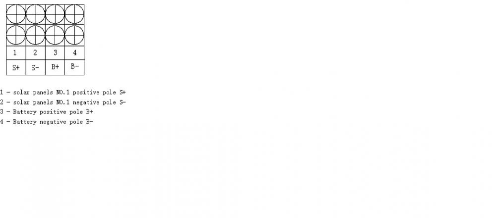

Re: Suena una alarma en el inversor en un sistema solar recien estrenado.
Creo que ya se l que es. A ver que os parece.
When the city electricity when in normal work,the maching without alarm,when the utility
power failure,the machine is in the working state of the battery,a buzzer 30 seconds each tweet 4
So 4 pitidos cada corto tiempo. He encontrado varios manuales y es como si estuviera en chino y cada manual ha sido traducido con un traductor tipo google y cada manual esta diferente pero parecido. Cuando la tension en las placas llega al limite del reguladro 4800 W, el regulador corta la corriente y entonces el inversor entra en modo baterías avisando de que hay un fallo en el suministro de la red(en este caso del regulador directo al inversor). Estoy casi seguro de que es esto. En ese caso no pasa nada por la alarma del inversor. En cuanto se agotasen las baterías cortaría y dejaría de suministrar electricidad a los electrodomésticos. Solución, pues que el regulador es poco potente para las placas pues solo llega hasta 4800 W y las placas suministran 6000W al mediodía. Las placas están a la altura de guinea, cerca del ecuador y aquí el sol pega muy fuerte.
¿Os parece consistente lo que digo?
¿Como pruebo si es esto lo que ocurre? ¿Dónde pongo el tester para saber si la corriente del regulador se ha cortado, que el inversor coge la corriente de las baterías, y que antes de saltar la alarma, la corriente la suministraba el regulador?
Javier
hawaii
¿Como pruebo si es esto lo que ocurre? ¿Dónde pongo el tester para saber si la corriente del regulador se ha cortado ...
Para medir intensidad tienes que intercalar el amperímetro (o un shunt) en el cable negativo o usar una pinza amperimétrica para DC
Si no sabes hacer esto, te sirve la tensión de placas como índice:
- Cuando generan intensidad, la tensión es Vmp ---> 144V en tu caso (o menos, según lo caliente que estén las placas)
- Cuando el regulador corta, la tensión es Voc ---> 170V en tu caso (o menos, según lo caliente que estén las placas)
También lo notas en la tensión de batería: Cuando el consumo es alimentado por el inversor, la tensión de batería está entre 96V y 120V (depende del modo de carga) - cuando es alimentado por la batería, la tensión de batería baja unos cuantos voltios
Yo de tí cambiaría el sistema a 192V y vería, sí la alarma deja de sonar ... :cool:
Ya funciona. Por fin ya funciona bien.
El voltage máximo de salida del regulador después de tanto probar, se había quedado en 110, el float en 100 y el minimo en 87. Cuando daban las 11, el voltaje superaba el máximo del regulador y cortaba la corriente. Entonces el inversor entraba en modo batería y empezaba a emitir 4 pitidos cada 30 segundos. Esto encaja con que las baterías en ese momento marcaban 103 V. Entonces se subio el máximo a 112 y ceso la alarma, un rato después empezó a pitar la alarma y se subio a 114 y ceso la alarma. Ahora hemos puesto el máximo a 122 que supongo que es el voltaje para ecualización. ¿En cuanto pongo el máximo, el minimo y el float?
¿Qué se supone que pasaría si la potencia pasa de 4800 W, volveria a cortar la corriente el regulador y el inversor sonaria de nuevo?
En el manual aparece esto:
Battery voltage parameters(Temperature:25℃) 8-2
controls parameter
Over voltage switching off 320V 294V 288V 256V 160V 147V 128V
Over voltage Recover 300V 275V 270V 240V 150V 138V 120V
Average voltage 294V 270V 265V 235V 147V 135V 118V
Boost voltage 290V 266V 261V 232V 145V 133V 116V
Float voltage 276V 253V 248V 221V 138V 127V 110V
undervoltage recovery 250V 229V 225V 200V 125V 115V 100V
undervoltage 216V 198V 194V 173V 108V 99V 87V
Under voltage disconnect ——
Duration of equilibrium 2 hours
Note: The table 8-2 can be set up on behalf of this keypad and LCD Settings, all parameters can be set through the communications software
De momento, en el teclado, parece que puedes configurar máxima, mínima y float, según dices.
La máxima en 128, la mínima en 87 y float en 110 están bien.
El resto parece que se pueden configurar por software, para lo que necesitarás el cable de datos.

El regulador pone en el manual PWM. ¿Como voy a saber yo si es MPPT o MWM si no es leyendo el manual?
Que intensidad máxima ves en la entrada FV del regulador? Y en la salida a batería? No lo se, cunado lo averigue, les informo.
Qué es esto de "dos entradas FV en el regulador" ?
Archivo adjunto 15648Archivo adjunto 15649
Incluyo foto del regulador y esquema de conexión del manual. Ya se que no se parece, pero tiene como ve 2 sitios donde conectar el positivo de las placas y 2 sitios donde conectar el negativo
!2 de los paneles están conectados en 2 de estos conectores y los otros 12 en los otros 2 conectores.
hasta ahora todo ha funcionado bien. Muy confusos los manuales es cierto.

Incluyo foto del regulador y esquema de conexión del manual. Ya se que no se parece, pero tiene como ve 2 sitios donde conectar el positivo de las placas y 2 sitios donde conectar el negativo ...
La foto es malísima, pero se ven las cuatro entradas para las placas, dos pos y dos neg.
Supongo que las 2 entradas están conectadas internamente en paralelo - averígualo!
¿Como se averigua eso...? Yo entiendo que si 25 A en uno y 25 en otro. Pero a juzgar por la fotografía no se yo si no sera de mas amperios este regulador:
Voy a estudiar lo de los 192 V. No soy un profesional como ustedes que lo hacen sin necesitad de pensar. Yo necesito mas tiempo.

Supongo que las 2 entradas están conectadas internamente en paralelo - ¿Como se averigua eso...?
Tendrás que encontrarlo en alguna parte de tus muchos manuales ...
Casi seguro, que las 2 entradas están en paralelo
