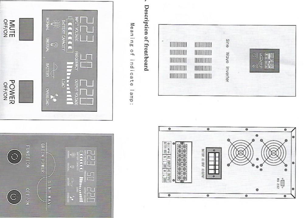

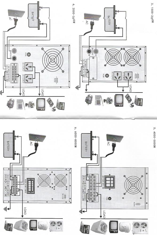

En las especificaciones del inversor, pone :input voltage : (195 - 255 VAC) (98-128 VAV) Input frecuency: 45 - 65 Hz

En las especificaciones del inversor, pone :input voltage : (195 - 255 VAC) ... Input frecuency: 45 - 65 Hz
No, hombre, no! Esto se refiere a la entrada AC que tiene el inversor, para generador o red eléctrica
Lo que interesa es la entrada DC, de batería, que parece poder estar entre 98Vdc y 128Vdc

Tienes algún manual del inversor?

Archivo adjunto 15644
Incluyo imagen del inversor por si puede ayudar a saber lo de la alarma. ¿Que mas me puede decir viendo la imagen?
Archivo adjunto 15645
Incluyo la parte del manual que explica el funcionamiento. Habla de alarma por sobrecarga(eso no puede ser),alarma por low batery voltage ¿pero en las especificaciones tecnicas, no pone cual es el low battery voltage o si? Yo solo veo 96/192 ¿Que opina usted cual es la tension minima y la maxima entonces para las baterias?
Archivo adjunto 15646
Incluyo esta imagen porque el texto del manual es el mismo para todos los modelos y cuando habla de plug, supongo que se refiere a otros modelos que llevan enchufe.
¿Ni idea despues de ver esto porque suena la alarma del inversor entre las 11 de la mañana (cuando los 24 paneles pasan de 130V o solo 12 en una entrada pasan de 167 V) y las 15 horas y si conectas algunos aparatos al inversor deja de sonar la alarma?
Muchisimas gracias

hawaii
Incluyo imagen del inversor por si puede ayudar a saber lo de la alarma ... Incluyo la parte del manual que explica el funcionamiento
Más que manuales e imágenes en general necesitamos información concreta de tu caso, para dar con el problema ...
