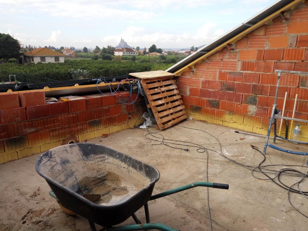

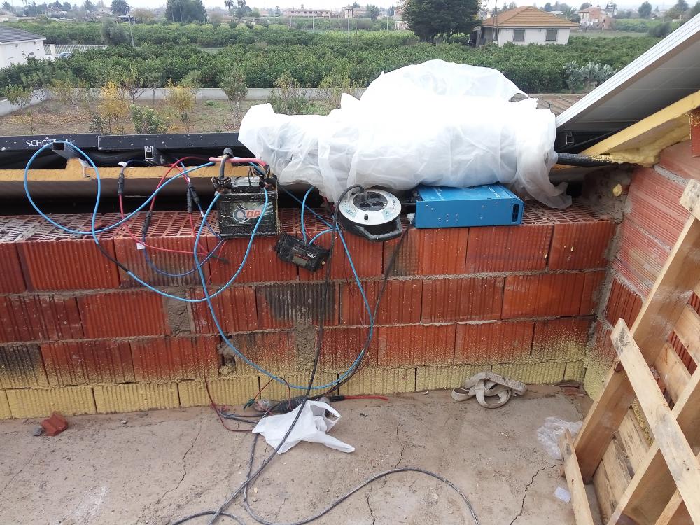

Ya de paso aprovecho para enseñaros el sistema con el que he estado haciendo gran parte de la obra que supone la construccion de una casa. un victron 1600, una bateria de coche, 500 watios en placa amorfa, y un regulador de 30A.
La bateria es una bateria de coche vieja, pero solo funciona de dia o iluminacion a led.
Da para hormigonera, y maquinas variadas, tengo un grupo pero se conecta mas bien poco por practicamente no tener bateria.
todo esta situado bajo el palet tapado con plasticos. ( esto si que es una instalacion espartana, lo demas tonterias).:icon_biggrin::p

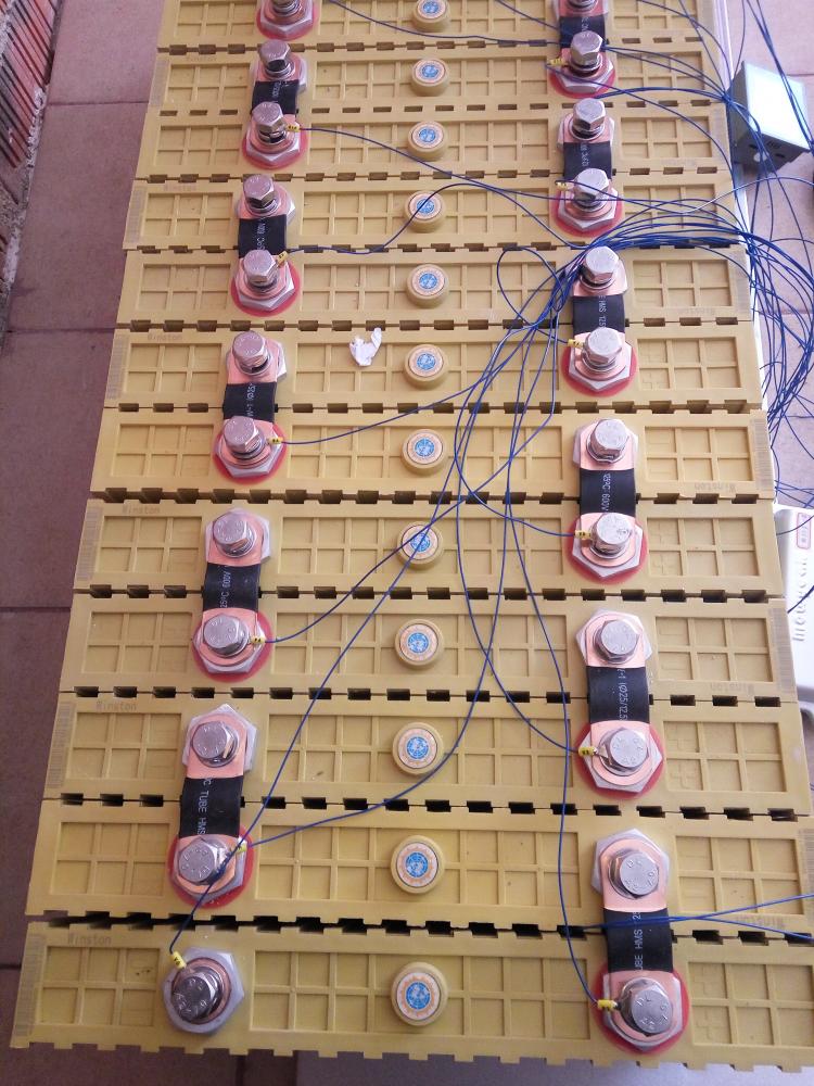

Despues del desahogo incompleto prosigo y os muestro como es la bateria.

Archivo adjunto 15745Archivo adjunto 15745Archivo adjunto 15745
1 bateria LIFEYPO400A. 48v.
