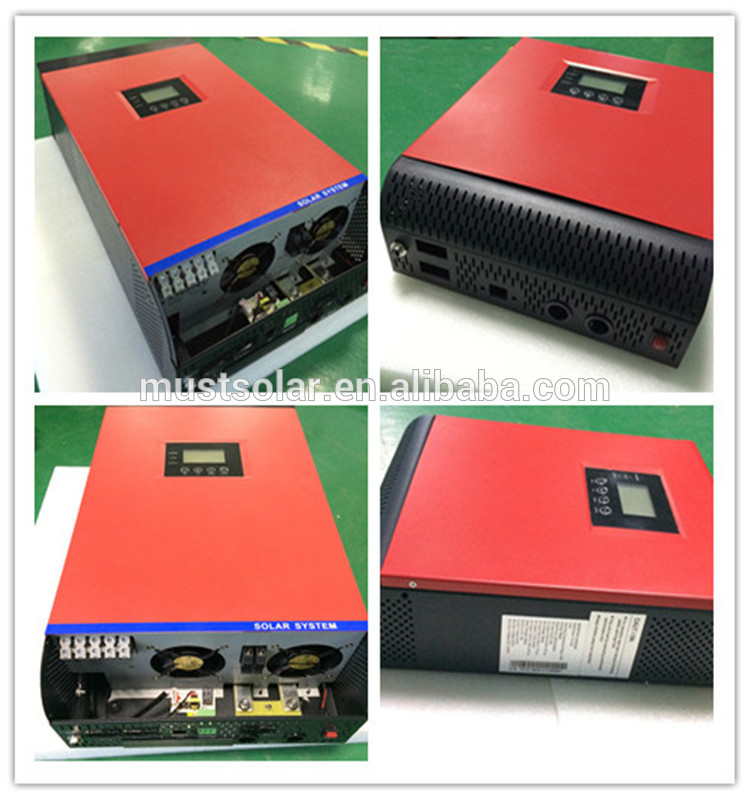

... estoy en proceso de instalar un inversor chino de 24V y 3.000 VA ... en la parte frontal viene "SOLAR SYSTEM" y el modelo es "PH 1.800" ...
Aparentemente se trata de un hibrido compatible con la serie Axpert de Voltronic, muy conocidos en este foro.

Tienes una foto del inversor?,por saber si se trata de un hibrido o no.
es este mismo
Archivo adjunto 15591
Re: Instalar inversor chino
Pues sí, se trata de un híbrido tipo Axpert de Voltronic (Taiwan).
En este caso una copia idéntica de MustPower (China), que la venden aún más barata que el original.

Mañana lo vuelvo a intentar con el watchpower 1.09 a ver si engancho, hoy se me ha quedado en "getting data" pero no iba más allá, de cualquier forma si veo que no puedo lo configuraré por el display que parece rápido, la idea es montarlo en aislada con generador de arranque automático en apoyo, espero que cuadre bien y que haga su labor, ya os iré contando, gracias.
Bueno, pues todo bien, por fin pude entrar en el híbrido y configurarlo sin problemas desde el PC, el único software que me ha funcionado ha sido el watchpower 1.09, el 1.10 no me entra, y lo he hecho dándole al ejecutable desde el mismo archivo comprimido sin llegar a instalarse en el sistema, me ha funcionado tanto en Windows 7 como en XP.
