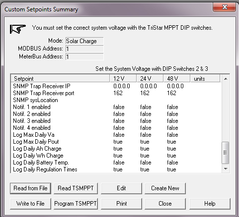

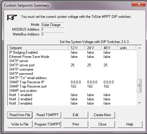

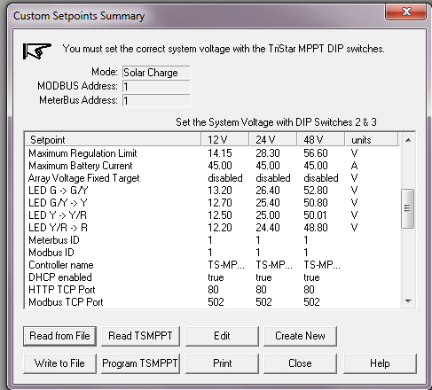

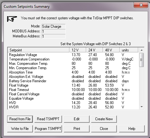

Hola de nuevo!

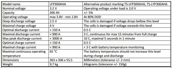

Habiéndome agenciado un conector usb-rs232 os expongo aquí los datos que escupen (msview) los dos ts-mppt-45 (conectados entre sí) que tengo para regular las 8 baterías de litio de 3,2v puestas en serie. Los datos son los que el técnico programó a ambos reguladores y también pondré los datos técnicos de las baterías (última imagen).
He de decir que pienso que esta programación es muy conservadora para estas baterías. Sí que coincido en que hay que cuidarlas como oro en paño pero quisiera saber qué os parece y al mismo tiempo daros info sobre este asunto. Por supuesto, el equipo trabaja a 24v...las lecturas correctas serán las de este voltaje...
Me explico: No está activada la casilla "enable float cancel" y la duración de la etapa de flotación (26,80v) son 10 horas. Creo que por ello, cuando no hay mucho consumo y llega a la etapa de flotación, va bajando el voltaje (con poco consumo) pero ninguno de los reguladores le da carga a la batería hasta que llega a cierto voltaje...por ejemplo, si enciendo el microondas, poco a poco va subiendo la entrada de amperios a las baterías...pero si lo dejo...puede estar gastando baterías sin carga ninguna durante cierto tiempo, con el consiguiente desperdicio de luz.
Bueno, yo os paso los datos y ya me diréis qué os parece.
Gracias!
Archivo adjunto 15585Archivo adjunto 15586Archivo adjunto 15587Archivo adjunto 15588
Archivo adjunto 15589

Sobre la programación tendría que mirarlo más despacio, pero 10h de flotación es practicamente el día entero (excepto verano) así que no veo que sea inconveniente. Lo de que vaya bajando el voltaje y no "recomience" fase de carga ya es más extraño. Igual hay algún parametro (tipo "thresold") para decirle a partir de que voltaje debe salir de flotación para entrara a carga. No conozco ese regulador.
Lo de "enable float cancel" habría que ver a que se refiere exactamente, pero parece un setting para que manualmente puedas cancelar la flotación.

¿La batería va sin BMS? Los parámetros de carga no los tengo muy claros, pero parece que se puede subir hasta 3,8 V por celda, entonces serían 30,4 V para absorción.Pero no lo tengo muy clarto, pone que el tope absoluto es de 4 V por celda, lo que serían 32 V para el sistema.
Los Morningstar MPPT permiten una configuración muy buena. Por ejemplo, puedes programar que sólo entran en absorción cuando las baterías han caído por debajo de x voltios. Lo de "float cancel" quiere decir que no entra en flotación si no se tira todo el tiempo posible en absorción (se puede activar un float cancel automático tras quedarse las baterías por debajo de, por ejemplo, 22 V. Pero no creo que para baterías de litio sea algo necesario o bueno (para plomo ácido sí que hace sentido).

yo tengo el Tristar 45 y creo que estais confundiendo algunos parametros.
El Float cancel es la tension a la cual no haria la flotacion si las baterias bajasen de dicho valor, se quedarian en absorcion.
El Float timeout no es el tiempo que esta en flotacion, es el tiempo que puede estar por debajo de la tension de flotacion y vuelve a flotacion. El default en el TriStar son 30', al cabo de los cuales vuelve a hacer el bulk, ya no regresa a flotacion.
En tu caso , con 3,35V de tension de flotacion ,pero ojo solo con 3,425v de absorcion, que me parece muy poco entre ambas, que mas te da, es como si estuvieses siempre en flotacion, y al cabo de 10h iria a 3,4v, vamos ni se enteran las baterias del cambio.
He estado mirando un poco las specs de la bateria, y la tension de carga recomendada es 3,65V, bastante lejos de la tension de absorcion que tienes. Yo las llevaria en la fase de Abs a ese valor o cerca ( segun el vendedor aleman, entrte 3,55v y 3,65v se requiere BMS para no perder la garantia), aunque fuese solo por poco tiempo y miraria la corriente de carga a esos valores, luego decides.
La grafica de la tension de la bateria segun el SOC no clarifica nada a que tension estara la bateria cuando esta descargando, pues esta alrededor de 3,3v , un poco arriba , un poco abajo.Todo depende de como es la descarga de profunda.
Creo que deberias de buscar mas informacion sobre la carga de estas baterias , yo no estaria tranquilo con estos valores , pues como intuyes, igual estas descargando y luego no recarga todo lo que puede, porque la podrias tener un 25% descargada y sigue sin cargar. Como te han sugerido , un medidor de carga te dira el estado de la bateria. Intuyo que no las descargas mucho, ya que solo te quejas de que no las ves cargarse como te gustaria, porque yo a las mismas (de acido) cuando descargo sobre el 40%, me entero enseguida, y si no se recargan bien, al dia siguiente estan casi muertas.
