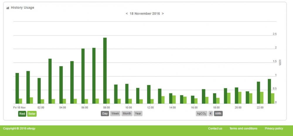

    Predeterminado Re: que hacer con la bateria que no se termina de cargar en inverno?
    pues yo tengo 12 placas de unos 230wp y 12 vasos de traccion de 500ah c5 y a la salida del inversor tengo conectada toda la luz de la casa ( todo bajo consumo o led), 3 televisiones, 1 nevera y congelador, ordenador portatil, y algun chisme mas, como cargador de movil, cargador de aspirador, vamos tengo el efergy engage ese con dos pinzas, una a la acometida de la red y otra a la salida del inversor y tengo este consumo que os voy a intentar poner aqui:
    este es el consumo durante el dia, osea unos 200 a 400w de dia y de noche, gracias a la nevera y el congelador que me tienen negro, no paran de arrancar.... jejeje

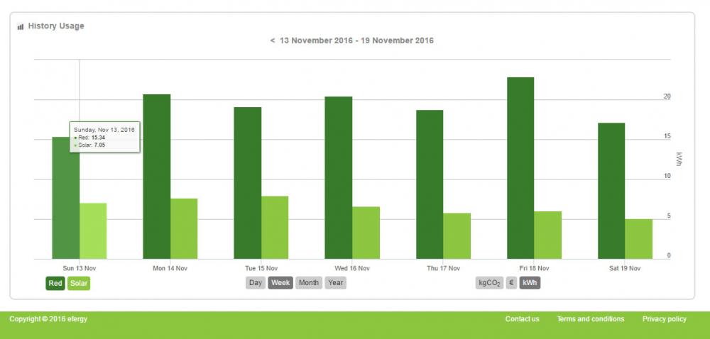

    y esta es la captura del gasto por dia durante esta semana, calculo una media de entre 5 y 6 kwh
    que os parece?, para invierno mucha caña no?
    por cierto, hoy sobre las 14h, he vuelto a ver los 29.2 durante un rato, osea ya en absorcion, pero ni de coña llegamos a flotacion, se suele tirar un par de horas en absorcion bajando la intensidad, esto lo he conseguido configurarndo la tension de vuelta a red a 23,5 voltios, ahora lo acabo de configurar a 24v, que creo que me da para que aguante hasta las 22horas que empieza el horario valle, de este modo podre llegar a carga completa maximizando la vida de la bateria, que tiene 6 meses, que os parece?

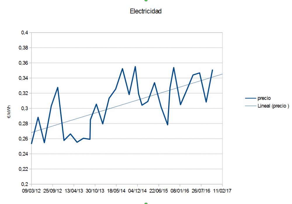

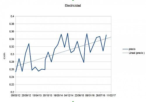

    En el año 2014 , solo con iberdrola (sin instalacion solar), la factura anual fue algo mas de 900€. Este año sera menor de 500€.
    Y lo tienes analizado por kwh? Ese dato sería muy útil, porque los precios en los dos últimos años han subido bastante.

    No estoy registrado, totalmente ilegal a los ojos del gobierno/electricas, pero con la conciencia tranquila y enfadado con el PP.
    Aunque no lo parezca, los precios no han subido, si no todo lo contrario.
    Factura de Nov de 2014, el precio del Kw Punta=0,153 y el Valle= 0,0691 (sin impuestos).
    Sept de 2016 P= 0,125 y V= 0,0541 . El precio de acceso es muy similar, un poco mas bajo en 2016, lo que es mas alto es el impuesto de la electricidad, 4,864 % en 2014 y 5,113% en 2016 (pero no es muy relevante en el coste final).
    En casi todas las facturas, el precio varia de la anterior, y sacar la media de todo el año es un faenon.
    En cuanto a los Kw consumidos, en el año 2014 fueron: P=2051 , V=3289 , Total =5340 Kwh , unos 14,6kw diarios.
    Para los numeros de 2016, tengo que hacer una proyeccion aproximada hasta final de año, el resultado podria ser:
    P= 300 kw (aqui esta la gran diferencia en el coste), V=2520 y SOLAR= 2302 , Total= 5222 kwh, 14,3 kw dia.
    La bajada de consumo se explica porque hemos ido cambiando paulatinamente las lamparas por Leds, tambien alguno de los AA (por inverters), y no se me ocurre nada mas. Eso si ahora en verano el AA durante el dia se pone si hace falta, antes habia que pensarselo, y lo mismo en invierno, cuando sale el sol , no hay problema en usar la bomba de calor (el consumo es de unos 500w, que si solo esta el 50% del tiempo calentando, sale muy economico).
    Tambien he bajado de 5,5kw a 4,7kw el minimo , podria bajar otro escalon, pero la mujer no restringe el uso de aparatos, y puede estar funcionando a la vez horno, encimera y algo mas...y no quiero que salte el ICP.
    Como no tengo mucha bateria, y sobre 2800w en placas ( y no me caben mas), por ejemplo el horno nunca va a solar, ni las estufas de los baños. La encimera en verano a solar y en invierno durante el dia solar y cuando anochece se pasa a iberdrola.
    Cuando cambie de baterias (dentro de algunos años) pondre sin duda un poco mas, pero no mucho mas, todo dependera de lo que duren, porque si el kw de bateria sale mas caro que el Punta de iberdrola, seguiremos usando iberdrola en vez de baterias (si los politicos nos dejan).

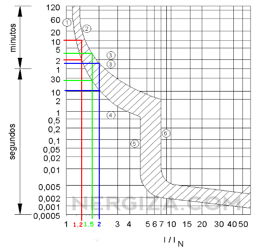

    Solo quería animarte a bajar más aún el término de potencia, es el principal cáncer de la factura, lo pagas consumas más o menos y teniendo FV y con baterías ni te lo pienses. Actualmente ya no deberías disponer de ICP, esa función ya la hace el contador digital y, teniendo en cuenta que funcionan con una "curva de disparo" y no tienen el problema del calentamiento como los ICP´s, tienes mucho margen hasta que salta. Lo ideal es poner algún sistema de control del consumo de red e ir desconectando cargas prescindibles en ese momento, en mi caso voy desconectando la bomba de calor, luego la lavadora y luego el lavavajillas, en el tuyo lo que consideres.
    Analiza bien la curva de disparo y verás que tienes entre 2 y 10 minutos para consumir 1,2 veces la potencia nominal, entre 30 seg y 4 minutos para 1,5 veces y entre 10 seg y 1,5 minutos para consumir el doble, y te aseguro que no se aplica el margen mínimo de tiempo de la curva.
    Es correcto lo que dices, pandarojo.
    Lo he comprobado sobrepasando la potencia contratada (4.6kW) en un factor 1.15 y 1.5. Tengo "ICP" incorporado en el contador digital. Efectivamente, no me ha saltado a los 30 minutos de tener un consumo de 5kW y ha tardado varios minutos (largos) antes de saltar con un consumo de 7kW.
    Pero como ya dice jmargaix, la "jefa" no estaría tranquila, si el ICP saltara, aunque sea pocas veces. Por eso los 4.6kW contratados.
    Me consuelo comparando con lo que pagaba antes, con 9.2kW contratados

    Julio C. está desconectado Forero
    ene 2016
    Collbato
    149
    que hacer con la bateria que no se termina de cargar en inverno?-precio-kwh.jpg
    Os dejo gráfica del coste del kWh en mi caso teniendo en cuenta coste final de la factura y consumo. Las fluctuaciones son debidas al consumo, cuanto mayor es, menor el coste por kWh al amortizar algo más los costes fijos. Yo estoy en 4kWh/dia de media con un máximo de 5 y un mínimo de 3.
