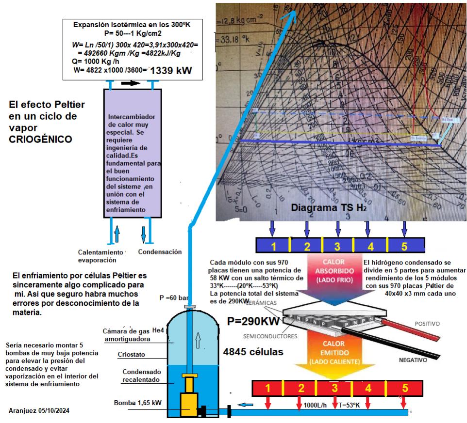

Archivo adjunto 32072 Saludos a todos los foreros de mi Querido Foro Solar Web
Pasaba por aquí y me ha dado por resucitar este tema. Me gustaría volver a encontrar por aquí a mi "amigo" el-cobarde que siempre estaba poniendo pegas a mis mensajes y yo agradecido pues observaba que estaba bien formado académicamente.
Me gustaría que viera este mensaje y que me diera su opinión sobre las Peltier funcionando a 30ºK. Necesitaran bufanda???
Gracias y Saludos
