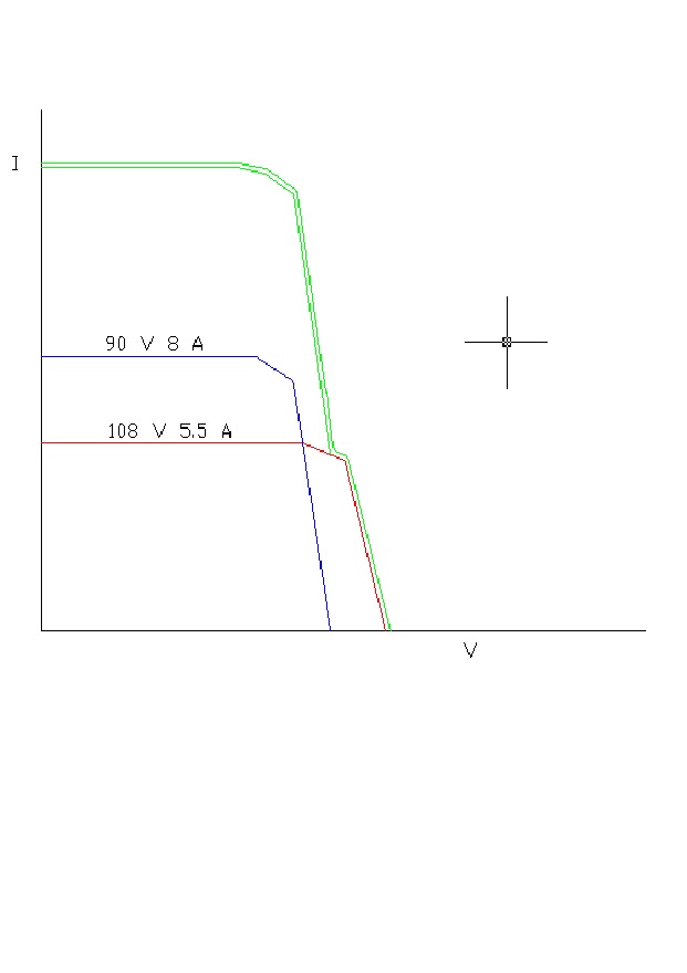

Archivo adjunto 15530Lo mejor que puedes hacer es ejecutar tu planteamiento inicial.
La teoría y la práctica dicen que en una asociación en paralelo se cumple lo que aparece en la gráfica.
En rojo está el grupo de 108 V y en azul el de 90 V. La suma en paralelo es la línea verde.
Por ejemplo, imagina que por la carga en un momento, la tensión es de 90 V. El grupo de 90 V daría su Imp, unos 8 A, mientras que el grupo de 108 V, estaría a 90 V, dando, prácticamente, la intensidad de cortocircuito, unos 6,25 A.
El punto de máxima potencia no estaría ni a 90 V ni a 108 V, y rondaría los 95-96 V, como ves en la gráfica. Como ves, no te hace falta ni colocar diodos, si la carga es nula o muy escasa, circulará corriente de un grupo a otro, y tampoco pasa nada.
Tienes que tener en cuenta que el punto de máxima potencia, no es un punto aislado en el que el panel da mucha más potencia.(No es el punto "G" fotovoltaico). Aproximadamente, en un margen de tensión de -15% A +10% el panel da, prácticamente la misma potencia.
Aquí te pongo una gráfica, en la que un par de paneles de 72 células están en serie y verás que hay un margen amplio de tensiones en el que casi dan la misma potencia.Archivo adjunto 15531

No es del todo así. A 93 V, la intensidad que entrega el grupo de 108 V es casi la de cortocircuito, aproximadamente 6 ,1 A. Si quitas esa placa, pierdes unos 70-75 w.
Tienes razón, Gabriel 2015
Pero también hay que tener en cuenta, que a 93V las placas de 250Wp trabajan un poco por encima de su MPP, con menos intensidad - podrían ser 15.9A, en vez de 16.4A. Entonces tendríamos 22.0A a 93V, que son 2046W
Ojo! A la izquierda del MPP no hay peligro, pero a la derecha si, porque la intensidad cae en picado ... :eek:

Viendo la gráfica de Grabiel 2015 de como sería el funcionamiento en conjunto ...
Tengo mis problemas con las gráficas de Gabriel 2015. No las interpreto igual que él.
Gráfica 1:
. . . . . . . . . . . . Archivo adjunto 15536
Sumando la curva azul con la curva roja, resulta la curva verde. De acuerdo
Pero la curva roja tiene la I prácticamente constante hasta bastante a la derecha del MPP de la curva azul
Es decir, la suma (la curva verde) tendrá prácticamente el mismo MPP (I * V = máx) que la curva azul, a 90V
No sé, por qué Gabriel dice que el MPP verde sube a 93-95V? Yo veo que se queda en 90V ... :confused:

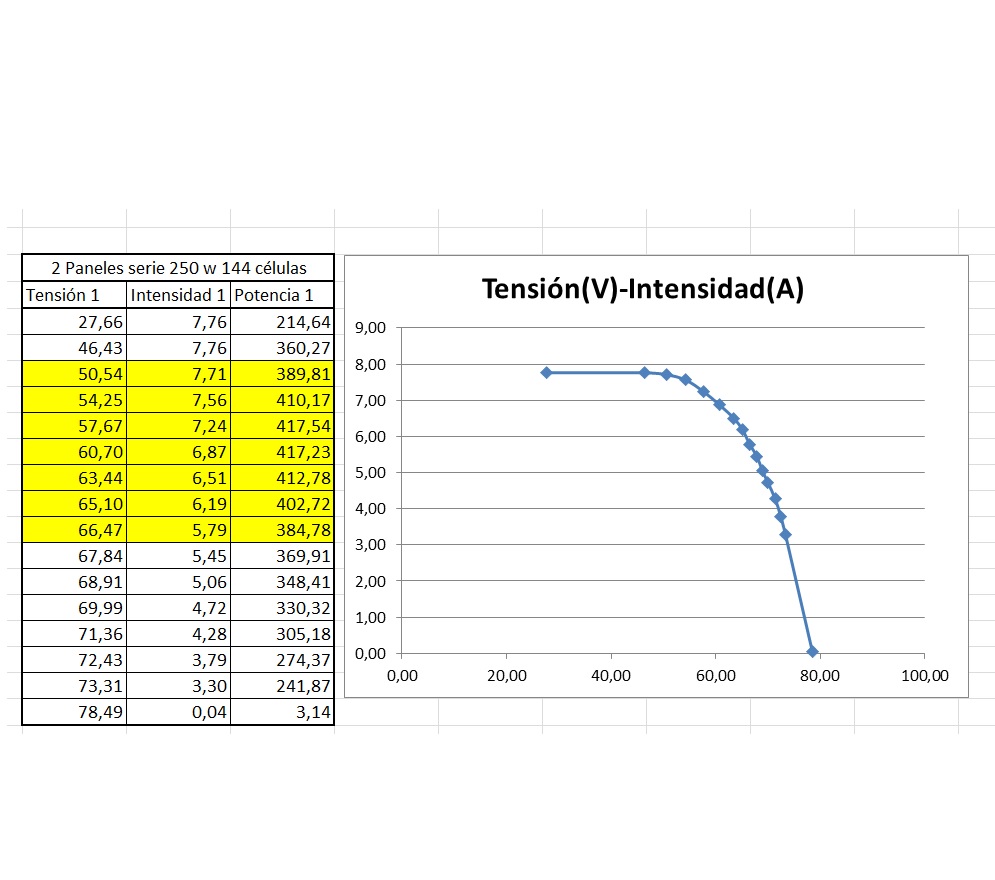

Grafica 2:
. . . . . . . . . . . . Archivo adjunto 15537
Gabriel 2015 dice, que la potencia cambia poco entre 50V y 66V (marcado en amarillo en la gráfica)
Efectivamente, la potencia mínima es 385W y la máxima 418W; una diferencia de 33W, que son un 7.9%
Gráfica 1:
Grafica 2:
En el caso de tener 2100W instalados, el 7.9% son 165W - mucho más que las "pérdidas" de las que hablamos
No, el que pierde un 7,9 % es, únicamente el grupo de 108 V, no todo el conjunto. Y en el caso del forero, proporcionalmente, el descenso de voltaje no es tanto como el de la figura.
Ciertamente, cuando se intenta encontrar el MPP de un de panel, o varios paneles, resulta que hay un amplio margen, de un +-5%, en el que la potencia que entregan los paneles es, prácticamente, la misma, como si puedes ver en la figura.
Si te fijas, entre 53 V y 64 V, hay menos de un 1% de diferencia de potencia. Por eso los reguladores PWM para soluciones con paneles de 36 o 72 V son más que buenas. De hecho, tengo la certeza de que con paneles de ese tipo, se obtiene más rendimiento con un PWM que con un MPPT.
En este conjunto se ven los efectos del Verano. Las placas ensayadas tienen un Vmp de 36 V, que por 2, da 72 V. La realidad dice que en Verano, los 72 V se quedan muy lejos de la zona de máxima potencia...
Tienes razón, solo los paneles de 108V se ven obligados a trabajar lejos de su MPP: A 90V, en vez de a 108V
La diferencia en tensión es de -18V, a 108V. En tu tabla, el MPP está a 59V, aproximadamente. -18V de 108V equivalen a -9V de 59V. Según tu tabla, a 59V hay 418W y a 50V son 389W - 29W de diferencia.
En nuestro ejemplo se trata de 500Wp, o sea, 35W de diferencia - la misma magnitud que las pérdidas de las que hablamos
Gabriel 2015
Ciertamente, cuando se intenta encontrar el MPP de un punto de paneles, resulta que hay un amplio margen ...
Querrás decir, "en un grupo de paneles", supongo ?
Edito: Veo que ya lo has corregido ...
Gabriel 2015
Correcto. Pero en la tabla, el MPP está a 59V (418W) y lo hacemos bajar a 50V (389W), en proporción. Una diferencia de 29W o 7%
Pero el detalle más importante en el que discrepo contigo:
Como he expuesto, en tu gráfica 1 me parece ver que el MPP de la curva verde es igual al de la curva azul, o sea, está a 90V
Por qué dices que el MPP sube a 95-96V ?
Re: Conexión en paralelo con diferente Vmp????
En eso creo que llevas razón el_cobarde, como he escrito anteriormente yo también creo que el punto de máximo rendimiento estará en el punto de máximo rendimiento de los paneles con menor Vmp. Puede que exista en pequeño rango de funcionamiento, debido a I*V en el cual la potencia sea igual, las gallinas que entran por I por las que salen por V o al revés.
