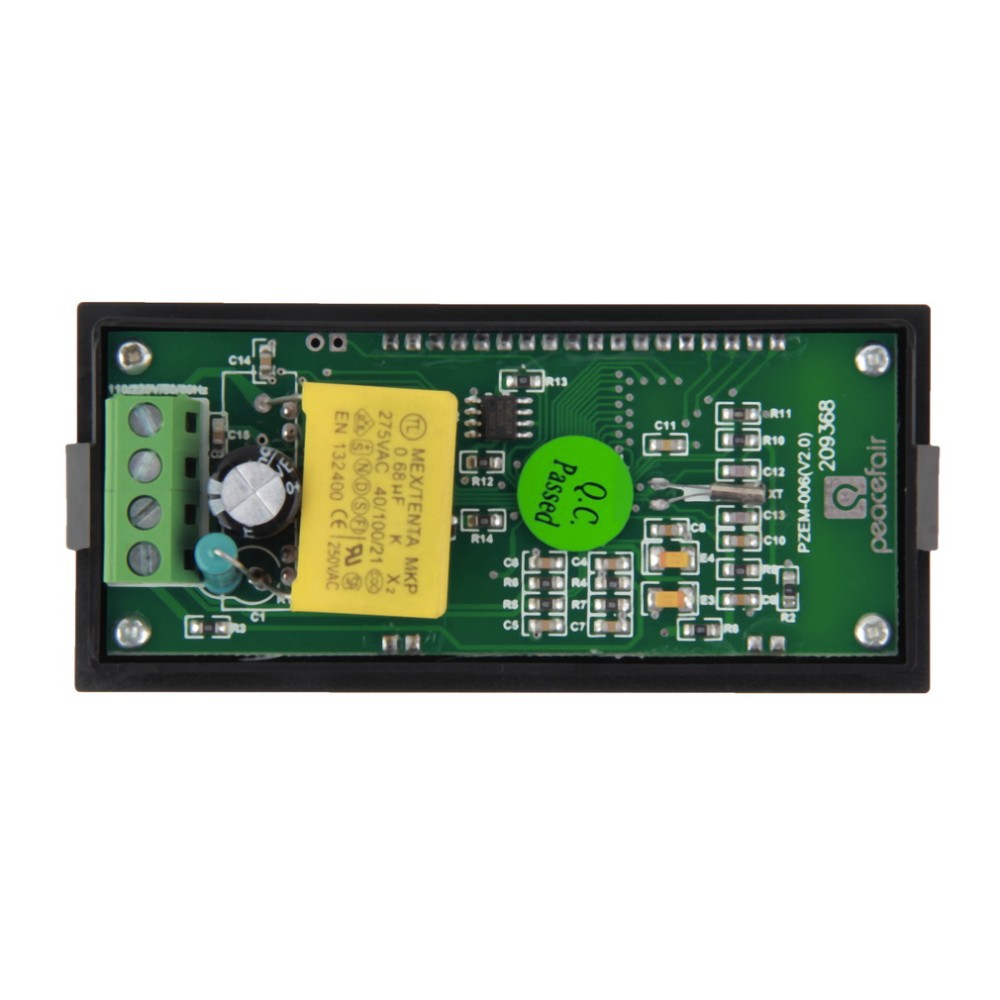

Se trata del siguiente modelo, fácil de encontrar en Aliexpress:
................. Archivo adjunto 15497 ........................ Archivo adjunto 15498
El vendedor avisa, que estos instrumentos no se pueden utilizar con corriente AC generada por un inversor
No le hice caso y he instalado dos de ellos en un sistema FV en una casa de campo
El inversor es chino barato de "onda pura" de 3000W / 6000W - pero no sé lo "pura" que es la onda ... :confused:
Los chismes funcionaban perfectamente, indicando tensión, intensidad, potencia y energía acumulada
Pero a las pocas semanas dejaron de funcionar los dos: Pantalla negra, aparatito sin vida ... :quemao:
Alguién tiene una idea de lo que ha pasado? No se ve ninguna componente quemada o alterada ...
Para aclarar: No fueron instalados el mismo día y tampoco dejaron de funcionar el mismo dia

No creo que sea culpa de la forma de onda; parece más bien achacable a la "calidad" del producto...

El motivo por el cual recomiendan sólo onda senoidal, es que alimentan la electrónica con un condensador (0.68uF) y la citada resistencia serie.
Si la onda es cuadrada o aproximación trapezoidal, la reactancia Xc del condensador no es la correcta y hay peligro de quemar la alimentación.
En caso de duda, mírate la red con un osciloscopio.

¿Y crees que seguirían funcionando enchufados a la red? A ver si simplemente es la típica obsolencia programada de forma involuntaria de producto chino barato...

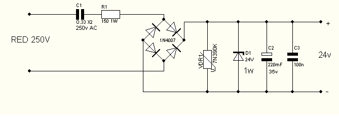

Lo que no acabo de captar: Los míos son la versión de 100A, con trafo de intensidad - pensaba que las intensidades que circulan por este modelo son muy pequeñas, sin peligro de quemarse nada ... :confused:
A lo que me refería es que la alimentación de circuitos sencillos, de poco consumo y que no requieren aislamiento galvánico, se suele hacer con circuitos similares a este:
Archivo adjunto 15500
El condensador y la resistencia de los que hablamos son R1 y C1 respectivamente; ojo!, este no es el esquema de tu voltímetro, es sólo un ejemplo.
Otro ejemplo lo tienes en las cafeteras nespresso, que llevan circuitos similars; casi todas acaban fallando porque el condensador se estropea.
Insisto, siempre son circuitos de poco consumo y no aislados.
El fallo en concreto del voltímetro/amp. puede venir de cualquier lugar.

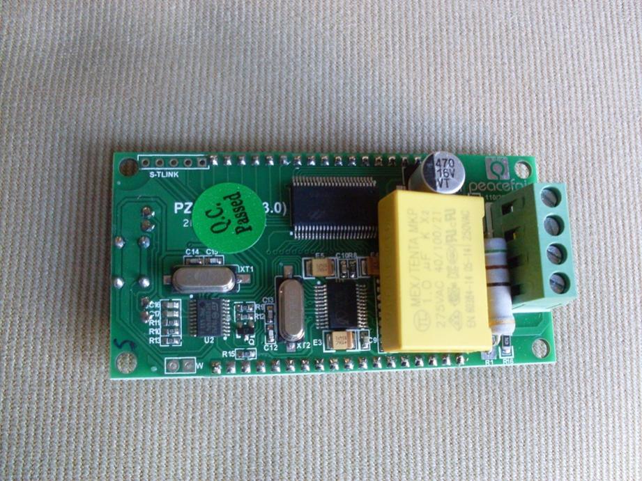

Si llegas a localizar el puente de diodos, mides lo que sale de este puente en CC.(sino en el quimico gordo).
Otro metodo, (desconectado de la red) seria de conectar una pila en los bornes de esta capacidad.
Si se enciende ya sabes.

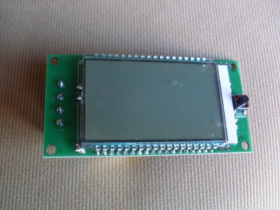

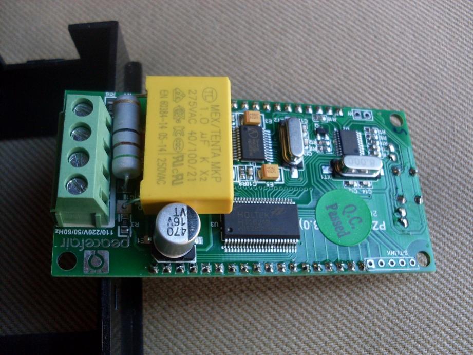

Os pongo unas fotos, a ver si véis algo (yo no, desde luego) ...
.... Archivo adjunto 15501 .... Archivo adjunto 15502 .... Archivo adjunto 15503

Gracias, briko. El "quimico gordo" es el condensador de 1.0 muF, correcto?
No, el de 470uF/16V.
Pero, por partes: no hace nada? no se enciende ni el lcd ni el backlight?
Se suele implementar un fusible en serie con la entrada; a veces es un fusible propiamente dicho y a veces es una resistencia de valor pequeño (p.ej. R3, SMD).
Mira de seguir con un voltímetro todo el circuito.

Exactamente! Los dos multímetros están totalmente muertos, con la pantalla en negro y sin backlight.

... a veces es un fusible propiamente dicho y a veces es una resistencia de valor pequeño (p.ej. R3, SMD) ...
Parece que has acertado y es la R3. Enhorabuena, jeopardize!
Midiendo los ohmios no tiene paso (valor infinito). Las otras R dan valores razonables.
Qué valor puede ser esta resistencia SMD? Pone algo como "105" (difícil de leer, por ser letra muy pequeña).

105? no será 10.5? Es que 105 es muuuuy alta; si está en serie con el circuito de alimentación casi seguro que es de 10,5 ohm ...
No, pone 105 - y R3 efectivamente es de 1M. Había medido con rango de 100Ohm hasta 100k, por esto daba "infinito".
Asi que R3 está en perfecto estado; tendré que seguir buscando ...

Yo diría que el fabricante es el mismo: Peacefair. Fíjate en la serigrafía del impreso.
Ya nos contarás como acaba... :confused:
Mírate esta web:
https://webx.dk/oz2cpu/energy-meter/energy-meter.htm
sugieren pasar del condensador y la resistencia y alimentar directamente como te sugería.
Aquí otro con problemas:
https://www.youtube.com/watch?v=R5Z8X5DcN5I
En los comentarios, hay gente que lo ha arreglado cambiando la R y la C.

Tener en cuenta de que esta placa no es exactamente la tuya averiada.
Re: Multímetro AC no compatible con inversor ?
9v, 12v?
El valor de (C1 en este caso) te lo dice.(<<16v claro)
Aqui es un 16v. Y 12v de fuente parece lo correcto.
jeopardize
Parece que 12V, de los cuales se derivan 5V para la lógica en general y 3,3V para el Cortex.
Gracias, jeopardize! Bastante "complicada" esta alimentación.
En la imagen han quitado R1 y la C de 1.0uF. Parece que son las responsables de la alimentación.
"Mi" R1 lleva rayas verde-marrón-negro-oro, lo que significa 51 Ohm +/- 0.5%. La he medido y me da 50 Ohm, está intacta.
Por dónde sigo buscando el fallo?

los diodos (estaran abajo del condensador amarillo).
Yo suggeria de poner una tension CC directamente al quimico, para asegurarte que desde alli fonciona.
Es un atajo. Si se enciende, confirmas que la averia es de la fuente (r, c 0,1µf, diodos).
Sino, queda mucho por comprobar. Empezando por el 470µf y la zener.
La capa de 0,1µ 275v es algo "justa" para 240v....400v habia sido mejor (pero mas cara).
