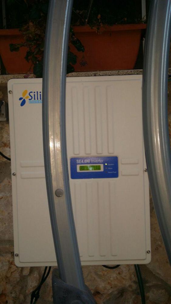

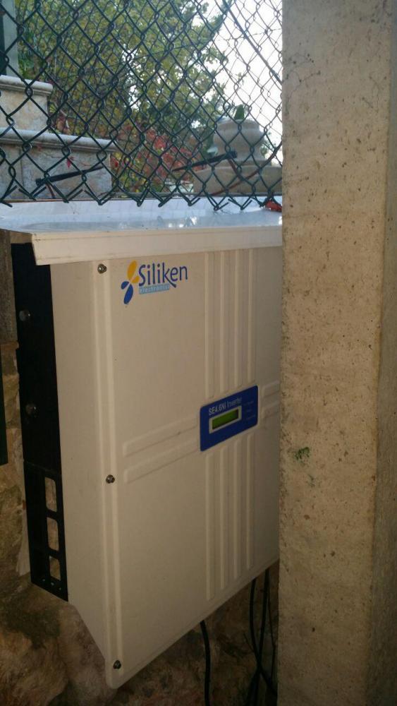

Tengo una pregunta, tienes un sistema coupling (yo también quiero jeje), y desconozco el funcionamiento del acoplamiento de los Sliken con el S.I., lo poco que he podido leer del los sistemas coupling que a mi me interesan, el inversor de baterías genera la señal de 50Hz a la que se acoplan los inversores de FV, y mediante la modificación de frecuencia se modifica la potencia de salida de los inversores de FV.
En mi caso no se recomienda que los inversores de FV superen la potencia del inversor de baterías, veo que según el esquema tienes mas potencia en inversores FV que en inversor de baterias, tienes algún problema de acoplamiento de potencia con puntas de arranque de las cargas mas pesadas? realmente puedes aprovechar toda la potencia de los inversores de FV?
Re: Esquema de mi instalación
pakitocuesta
Menuda sobrada.....:)
Enhorabuena por la instalación, me corroe la envidia.
Hasta aquí todo bien, lo único que si no son del mismo fabricante la potencia de los inversores es todo o nada,
En mi caso no se recomienda que los inversores de FV superen la potencia del inversor de baterías, veo que según el esquema tienes mas potencia en inversores FV que en inversor de baterías,
El sunny tiene una potencia de entrada, si no estoy equivocado de 11,7 Kw, estoy cerca 9.79 kw, pero no la supero las placas controladas por el midnite no suman al Sunny
Efectivamente en el arranque Horno, ascensor el sunny me desconecta los inversores de fotovoltaica, pero solamente como unos 20 segundos, luego todo vuelve a la normalidad,

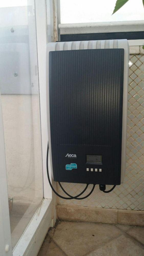

El steca que tal se lleva con el sunny island? Podrías explicar un poco? Cómo va reduciendo la potencia según el sunny va aumentándola, bruscamente o va suave? Que rampa de frec lleva? Sin duda las instalaciones con aumento de frec... ofrecen muchas posibilidades de control a través de electrónica accesoria que interpreta la frec para activar o desactivar consumos gradualmente según el sobrante de potencia.
skolly
Y el cochecito eléctrico donde esta? ;-)
En cuanto se ponga a tiro..... cae.
Aquí no puedo ayudarte, soy totalmente amateur.
Los Steca puestos en "droop mode" se entienden perfectamente con los Sunny Island (o Victron MultiPlus, Studer/Steca u otros inversores-cargadores que trabajan con acople CA). Son una buena opción ya que son algo más económicos que los SMA e incluso mejores en cuanto a eficiencia.
Las placas conectadas al Midnite (junto con módulo de comunicaciones MNSICOMM para comunicarse con el Sunny Island) y las placas conectadas al Steca son potencia regulable (primero baja la producción del Midnite y cuando este está dando 0, el Sunny Island sube la frecuencia para bajar también la producción del Steca). Como aparte tiene los Siliken que no son regulables (respectivamente sólo todo-nada), hace falta modular los consumos conectados a la línea de excedentes (esta línea está controlada por el Midnite) para que no se dé la situación de aún sobrar potencia cuando el Midnite y el Steca ya dan nada.
Bueno, para resumir, cuando sobra potencia:
- primero se activa la línea de excedentes
- si aún así sobra potencia, el Midnite baja la producción
- si aún así sobra potencia, el Steca baja su producción
- si aún así sobrara potencia, el Sunny Island subiría por encima de 52 Hz para desconectarse los Siliken
Para hacer menos probable este último caso, llenaría el Steca de placas y quitaría placas de uno de los Siliken.

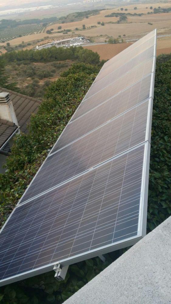

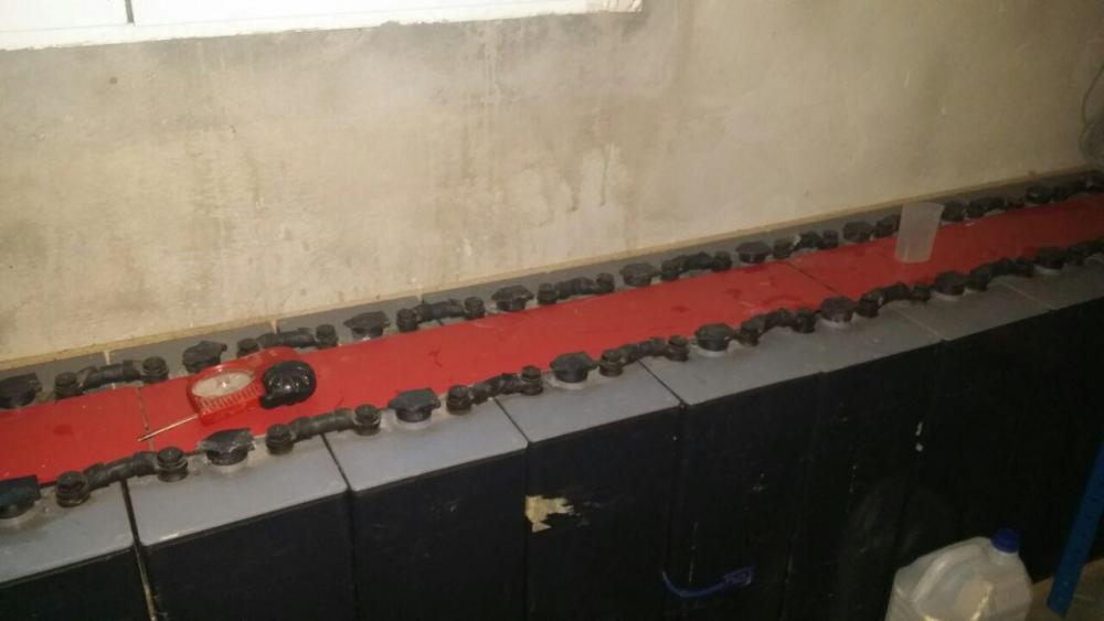

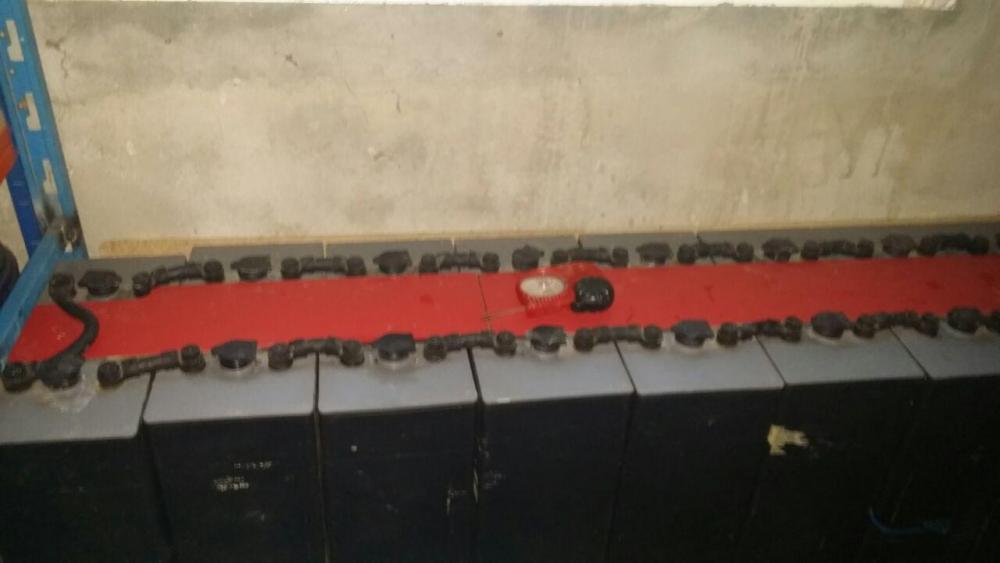

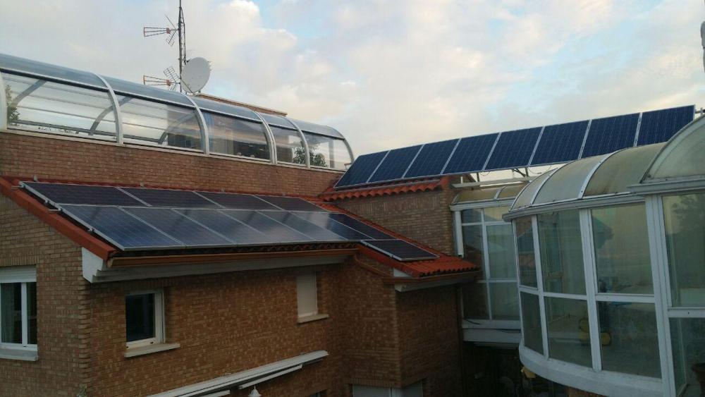

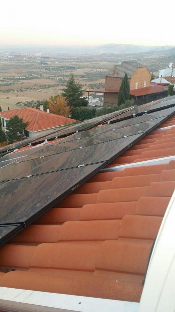

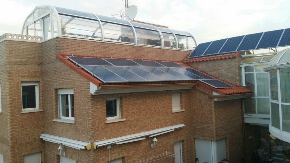

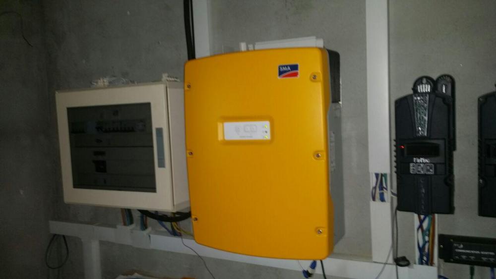

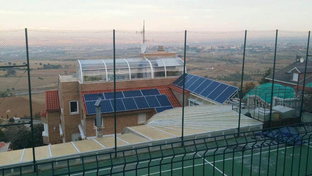

Podrías poner fotos de la instalación aver que tal se ve.
15 Archivos adjunto(s)
@Rodas:
Aparte de tu instalación FV, tu casa me parece extremamente "cool" ... :cool:
La placas amorfas tienen una vista impresionante:)
Esta muy bien currado.
Esa instalación aquí en la Riviera Maya te da el doble de Kw jeje
