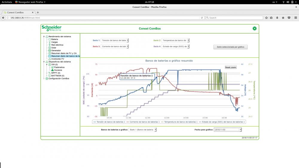

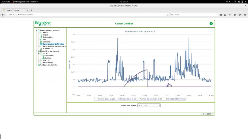

Pongo gráficamente el problema para que veáis el tiempo que el regulador Xantrex deja de operar cuando la tensión del sistema llega a 57.6V.
Archivo adjunto 15483
Archivo adjunto 15484
Las buenas noticias, es que configurando en el Xantrex las baterías como "custom", me ha dejado configurar tensiones de flotación y carga superiores. Ahora solo queda esperar al buen tiempo para ver si las gráficas mejoran respecto las expuestas.
Mil gracias,
Francesc.
