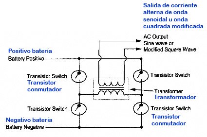

¿Podríais poner un esquema del puente en H? Lo único que encuentro o se ver, es para el control de motores.

nikitto
Es exactamente el mismo que en el caso de control de motores; en un semiciclo se activa el superior izquiero y el inferior derecho y en el otro el superior derecho y el inferior izquierdo; se tiene que alimentar con una tensión contínua que suponga un rms cercano a la red, descontando pérdidas.
Ahora mismo no tengo nada a mano; lo investigo luego.
Re: Agua caliente ¿Térmica o fotovoltáica?
Archivo adjunto 15481
Algo así.
Sin transformador claro.
Gabriel 2015
Exactamente!
Si proveemos de un filtro a la salida y de una frecuencia pwm superior a la de restitución, la aproximación puede ser casi senoidal.
