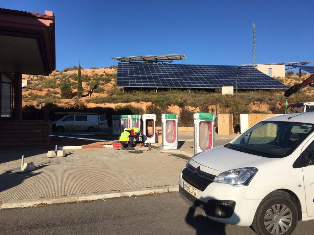

Estación de Supercargadores de Tesla que se está montando en Ariza, Zaragoza....
Fijaros en el cuadruple campo solar para alimentar los supercargadores... que bestias... ;)
Habría que ver la batería intermedia que acumula desde los paneles...
Archivo adjunto 15499
Re: Nueva bateria de Tesla 14Kwh con inversor integrado. Opinion.
mmonge
Estación de Supercargadores de Tesla ... Fijaros en el cuadruple campo solar para alimentar los supercargadores ...
Si he contado bien, son 280 paneles en cada campo FV. Multiplicado por 4 ---> 1120 placas FV !
Pongamos que son placas de 250Wp, entonces han montado 280 kWp en placa - ya hay para cargar Teslas !
